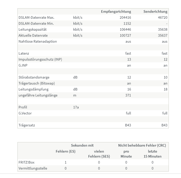

Bei mir sieht das so aus, obwohl die Leitung länger ist und erhebliche Fehler drauf sind, im Moment keine Reconnects:

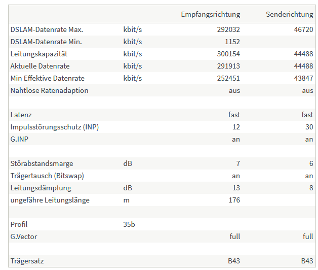

Wenn das glatte Zahlen sind dann ist das eine Drosselung durch DLM.
Information des Anbieters über die Geschwindigkeit des Internetzugangs (verfügbare Bitrate): 256500/44102
23.06.21
12:36:42
DSL ist verfügbar (DSL-Synchronisierung besteht mit 291913/44488 kbit/s).
22.06.21
03:18:48
DSL ist verfügbar (DSL-Synchronisierung besteht mit 224990/36999 kbit/s).
21.06.21
03:32:01
DSL ist verfügbar (DSL-Synchronisierung besteht mit 249989/36999 kbit/s).
17:12:19
Information des Anbieters über die Geschwindigkeit des Internetzugangs (verfügbare Bitrate): 256500/39841
17:11:20
DSL ist verfügbar (DSL-Synchronisierung besteht mit 265461/42460 kbit/s).

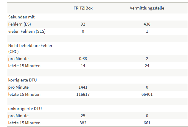

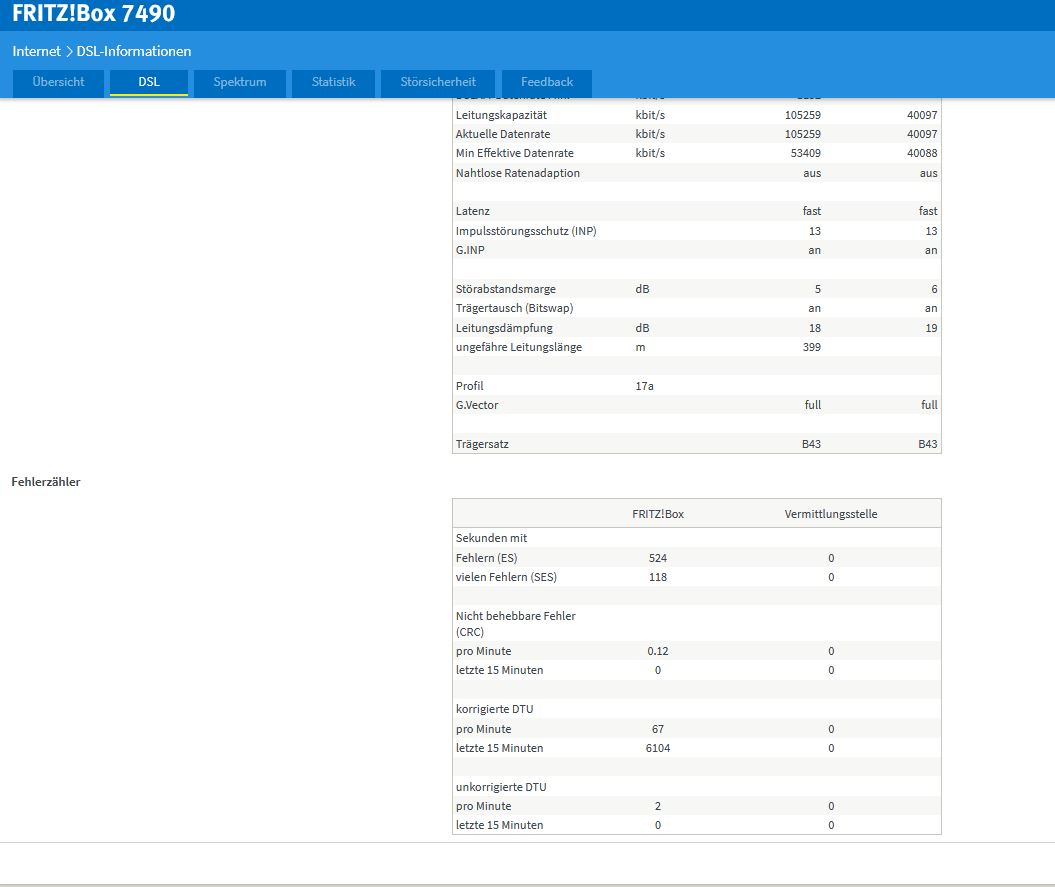

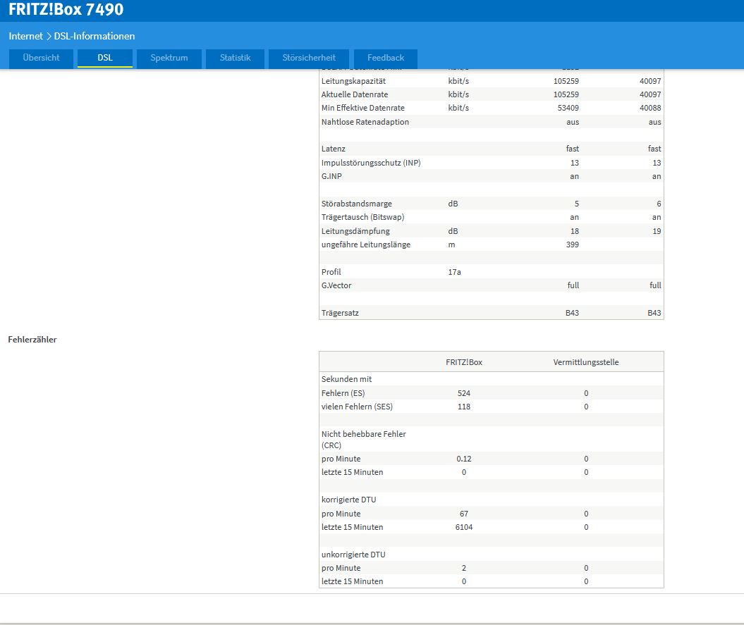

Kommt es mir nur so vor oder sind das auffallend viele Fehler im Anhang
Die Störabstandmarge hat sich seit dem Reset vom Telekom Techniker von 15/ 10 auf 7/6 verändert

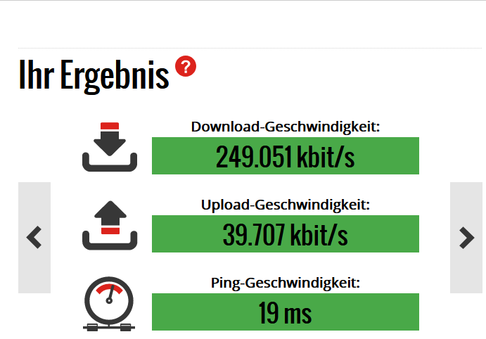

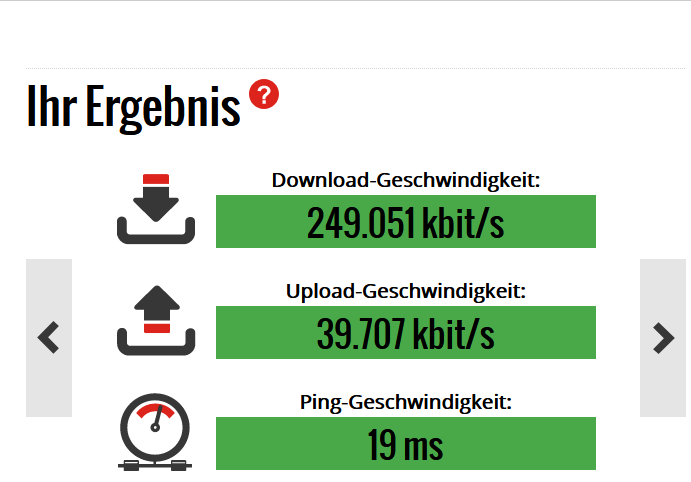

Der Speedtest wäre perfekt bzw. so gute Werte hatte ich noch nie, sonst lag ich so zwischen 234-238 mbit und auch der upload ist etwas schneller.
Bin mal auf morgen gespannt,ob ich da in der Nacht wieder Abrüche hab.
die letzten paar Tage war es immer ca. 3:19 Die Zwangstrennung ist bei mir so gegen 5:30
Ich würde sagen überdeutlich zu viele Fehler. Hast Du nach dem Reset noch irgendwas mechanisches gemacht? TAE-Dose angefaßt?
