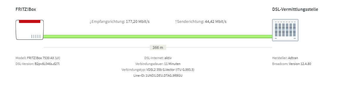

ich bin kurz davor die Bundesnetzagentur einschalten da mein Internetanbieter keine Ursache für meine DSL-Störung seit 4-6 Wochen hat.

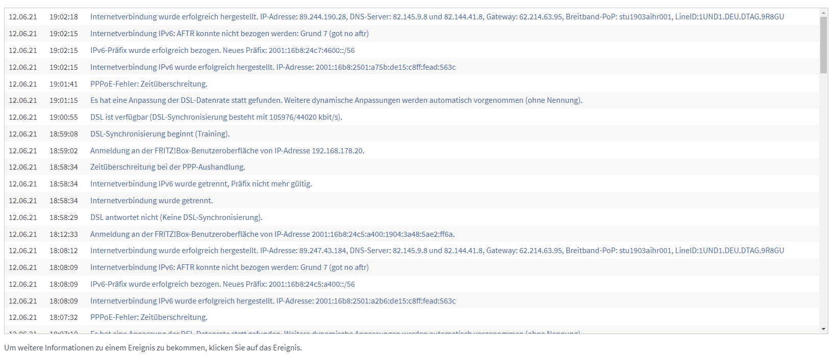

Ich habe am Tag zwischen 5 und 10 Reconnects.
Ich habe nur 2 Geräte im Netzwerk aktiv - 1x WLAN 1x LANKABEL
Techniker hat den APL im Keller geprüft, 2x - kein Problem festgestellt.
Da ganze sieht dann so aus, und verteilt sich unregelmäßig den ganzen Tag über.
Router habe ich bereits 3 verschiedene Modelle getestet, alle mit dem selbigen Fehlerbild.
WLAN komplett deaktiviert, selbiges Fehlerbild.

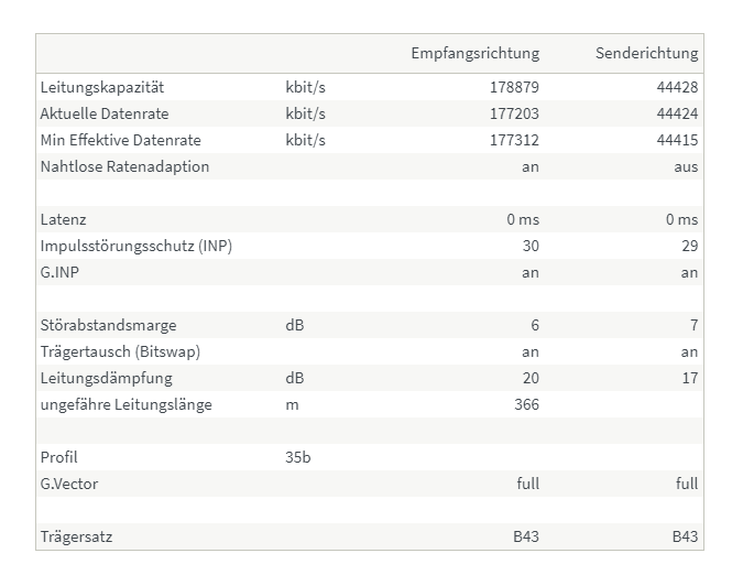

6 dB Störabstandsmarge ist halt hart an der Grenze. Hast Du schon mal die Einstellung "maximale Stabilität" ausprobiert?

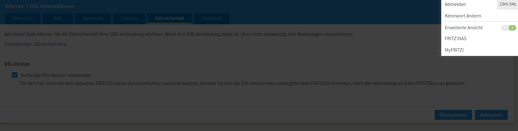

Hab ne Fritzbox 7530 AX - 7.27 - da gibts die ganzen Optionen nicht mehr.

Da gibt es doch den Button "Einstellungen Störsicherheit" im linken oberen Bereich, oder nicht?

Ok, hast Du nochmal nach der Einstellung zu Störsicherheit geguckt?
Du sieht doch auf meinem Screenshot das ich im Reiter "Störsicherheit" bin. - Die Option gibt es nicht mehr mit der 7.27 - leider ist die 7.27 die einzige Firmware für meine Fritz Box.
Ich hatte davor aber eine mit 7.22 als die Probleme angefangen haben(mit Störsicherheitsoptionen), kann man also fast ausschließen.

Ok, ich habe eine 7530 mit 7.27 da gibt es die Einstellmöglichkeiten noch, liegt dann wohl am Provider.
Wie sieht die "Statistik" aus? Schwankt die Störabstandsmarge den Tag über?
Ansonsten halt viel Erfolg für morgen.
Sieht noch so aus wie vorhin als ich den Thread eröffnet habe.

Du hast übrigens noch nicht auf den Hinweis reagiert das auch bei Deiner Fritzbox die Regler für Stabilität noch vorhanden sein müssten.
