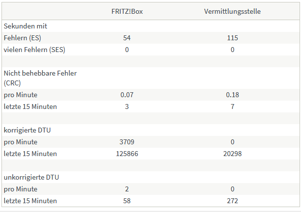

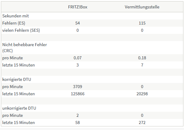

Die Fehler sind bei DTU (letzten 15 Minuten) deutlich weniger.
Sind eigentlich alle Fehler relevant bzw.gibt es da,welche die besonders stark wiegen.
Ich habe von den Abkürzungen und deren Bedeutung nämlich keine Ahnung
Mir ist nur aufgefallen,dass die Fehler gestern deutlich über dem sind,wie ich es sonst so in Erinnerung hatte
Hier mal ein aktueler Stand über der Fehlerquote

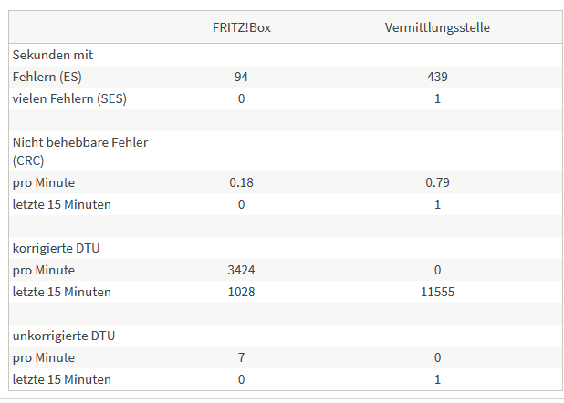

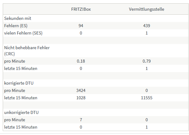

Auch mit der neuen scheine ich viele Fehler zu haben
Dabei habe ich extra alles neu eigerichtet und keine Sicherungsdatei eingespielt
