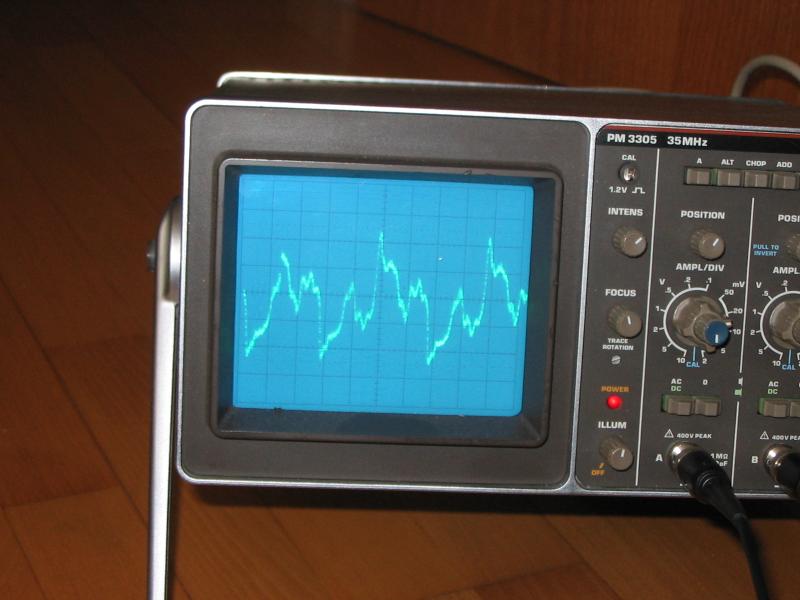

Die sagten mir zwar letztens, dass es in meinem Bereich keine Störung gibt, aber ich kann mir mittlerweile nicht mehr erklären, woran es sonst noch liegen könnte. Ich habe auch einmal das Eingangssignal der Amtsleitung mit einem Oszilloskop gemessen, aber ich weiß natürlich nicht, wie genau so ein Signal auszusehen hat. Aber ich denke mal, dass das OK istr. Es sieht aus wie 3 überlagerte Sinus Signale. Siehe Anhang.

Hier noch einmal das Signal meiner Amtsleitung. Leider habe ich vergessen die Timebase mit zu fotografieren und ich weiß nicht mehr welche ich eingestellt hatte.

100V fand ich im ersten Moment etwas hoch, hatte immer was von 60-70V im Hinterkopf. Habe dann diesen Beitrag gefunden, es ist u.U. also "normal".
Die Leitung könnte man mal durchmessen lassen, das geschieht i.d.R. aus der Ferne, halt mal bei der Entstörstelle anrufen. Die bekommen da auch mit, ob sich irgendetwas geändert haben sollte.
Man könnte auch noch den PC ans Modem hängen und dann die Leitungsdaten auslesen.
Vielleicht findest du so etwas heraus. Link dafür.

Danke für die Tipps, aber das Problem hat sich gerade erledigt.
Nach ein paar Telefonaten mit einem Techniker hat sich rausgestellt, dass aus irgendeinem Grund meine Dämpung auf der Leitung plötzlich zu hoch für die 6 MBit war. Keine Ahnung wie das auf einmal passieren kann. Der Provider muss da irgend etwas geändert haben. Bei mir hat sich jedenfalls nichts getan.
Na wie dem auch sei. Jetzt haben sie meine Geschwindigkeit auf 5 MBit herabgesenkt und nun funktioniert wieder alles einwandfrei. :)
Und das mit den 100 Volt scheint tatsächlich zu stimmen. Genauer gesagt sind es 97 Volt. Normalerweise werden nur 60 Volt verwendet aber manche Provider setzen irgendwelche Recharger ein und dann liegt die Spannung tatsächlich bei 97 Volt.
