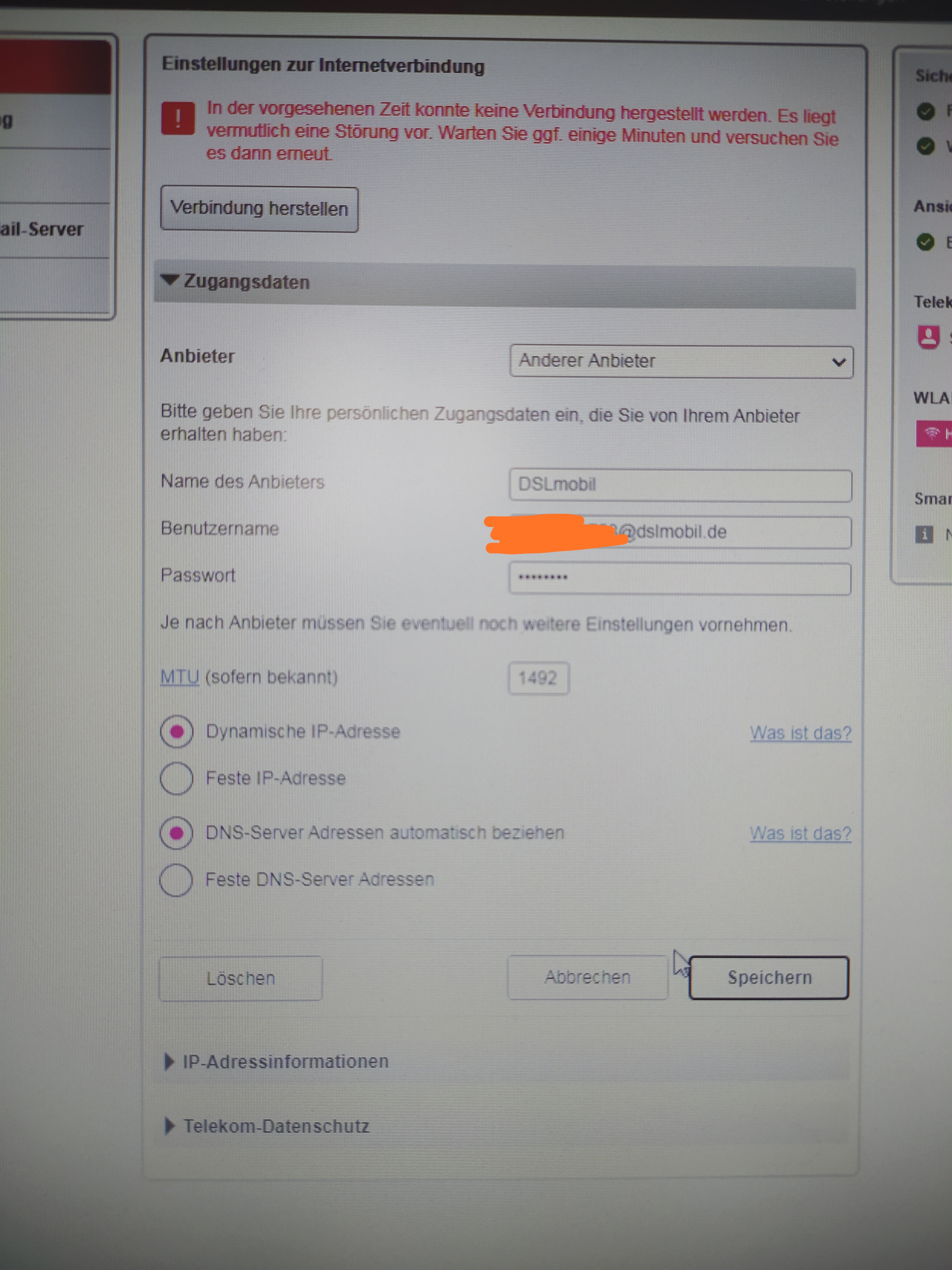

Also nochmal, wenn ich an meinem Speedport Smart 3 DSLmobil als Anbieter hinzufüge, kommt folgender FehlerFehler (siehe Bild)
Schon den ganzen Tag, Kundenservice kann mir auch nicht weiterhelfen.
Was kann ich hier machen?

Im geschlossenen Thema fragte ich ja. Wenn ein paar Seiten gingen und ein paar andere nicht, kann das mit IPv4, IPv6 oder DS-Lite zu tun haben. Daher sind die Antworten "random", weil kaum einer deinen Provider kennt und darüber kaum etwas bekannt ist. Wenn man jetzt wüsste, ob dein Provider DS-Lite einsetzt und ob der Speedport das tatsächlich kann oder nicht...
Aber laut deinem Screenshot bist du gerade gar nicht verbunden? Ist wenigstens DSL synchronisiert?

kannst du den Reiter "IP-Adressoptionen" aufklappen und von den Auswahlmöglichkeiten einen Screenshot machen?

Lass das "@dslmobil.de" beim Benutzernamen Mal weg. So ists jedenfalls in der Anleitung zur Fritzbox Einrichtung beschrieben.

Ich lese auch in keiner Anleitung etwas von "......@dslmobil.de" im Benutzernamen..
Das wär jetzt auch mein Tipp gewesen
