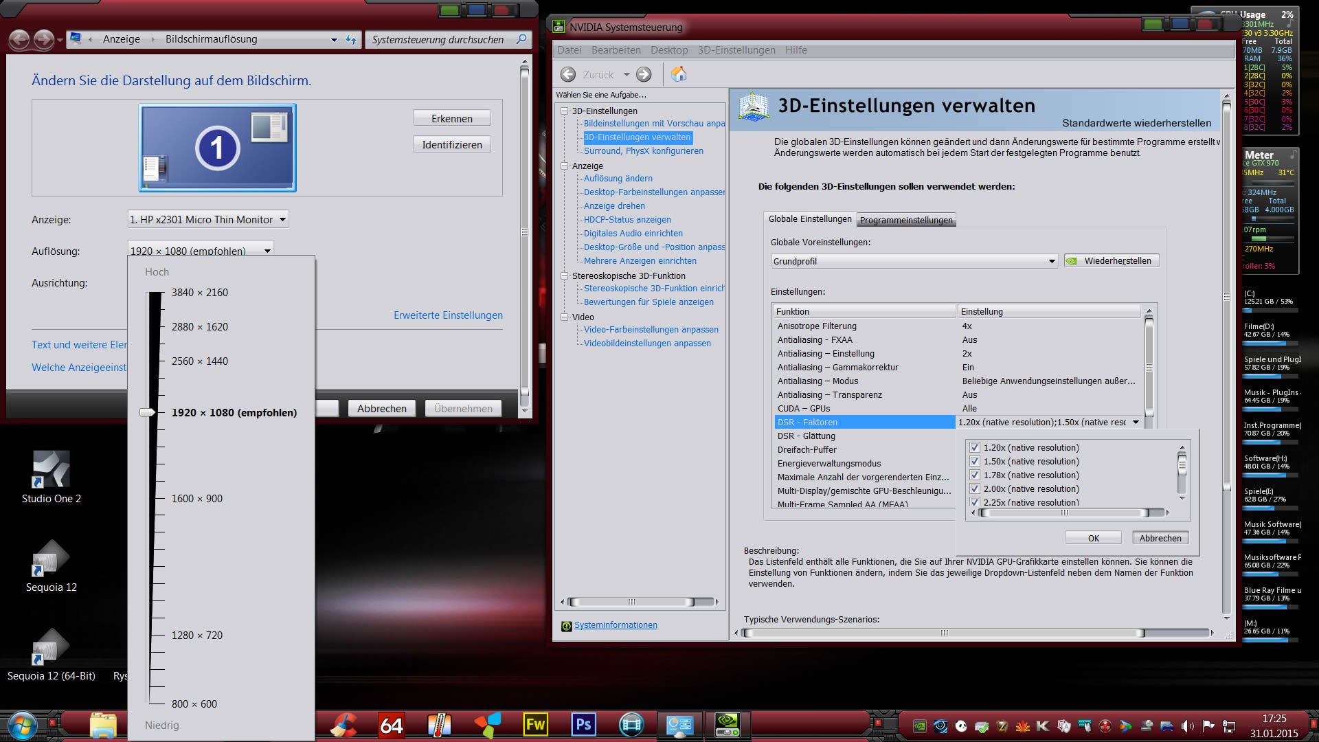

Ja, die Haken sind aktiviert, ich spiele Vollbild. Ich kann auch in der Nvdia-Systemsteuerung unter Auflösung keine höhere auswählen.

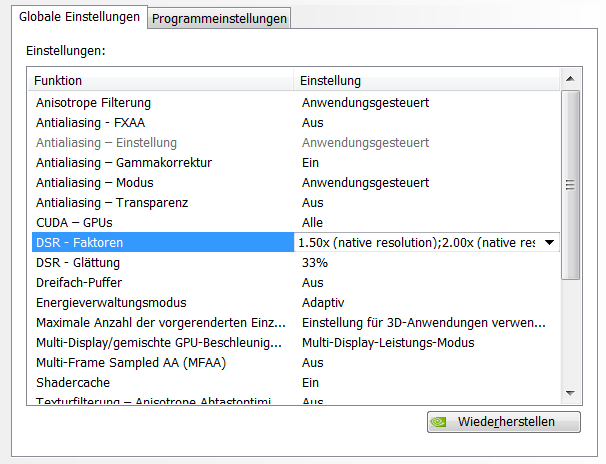

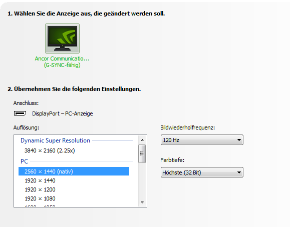

Ich kann das nicht bestätigen & beide WHQL's funktionieren mit DSR reibungslos, zumindest bei mir.
Testweise & falls noch nicht geschehen, dann nehme mal eine neue Installation vor. Entsprechender Haken in der NV-Systemsteuerung setzen/anklicken ... :-)

@ Zotac2012: So solte es aussehen, macht es aber bei mir nicht.

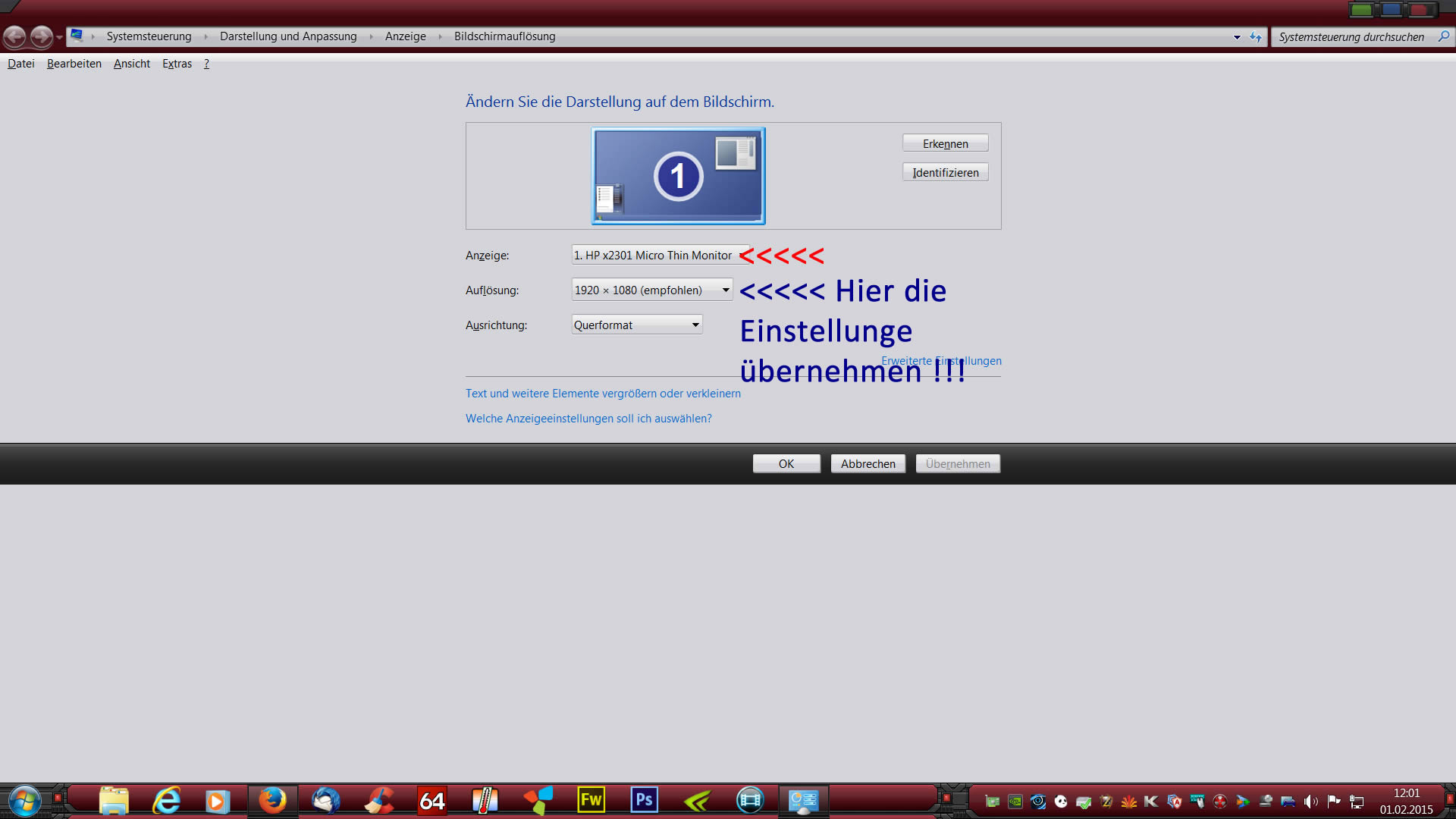

@juppeckich
Aber die Einstellungen der verschiedenen DSR Optionen hast Du alle im Feld, wenn ja hast Du mal alle mit dem Häckchen versehen und dann auf übernehmen den Button gedrückt ?
Edit: Das Problem liegt bei Dir sicherlich nicht am Windows oder dem Nvidia Treiber sondern an Deinem Monitor
bzw. dem Monitortreiber der die DSR Einstellungsskalierung nicht zuläßt. Was steht denn in der Windows
Anzeige siehe hier:

In den Windows-Anzeigeeinstellungen siehs so aus:3.PNG
Einen anderen Monitor zum testen habe ich leider nicht da.

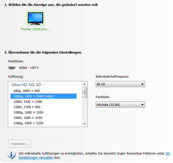

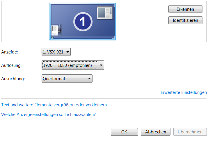

Ich werde aber mal den TV direkt anschließen und nicht über den AVR gehen.
Edit: Wenn ich den TV direkt anschließe habe ich wieder alle Auflösungen für DSR.
Also versteht sich der neue Treiber nicht mit meinem AVR.
