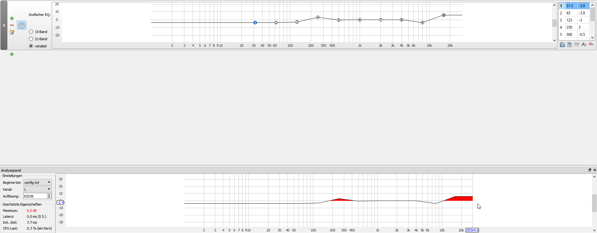

CrazyT schrieb:
Danke dir. Habe den Beitrag auch gerade beim Googlen gefunden. Habe seine Empfehlung mal so eingetragen:
Schonmal wesentlich präsentere tiefen. Clippt aber etwas.
So siehts aus nach Anwendung von:
https://www.dropbox.com/s/adyiymnnl...(fresh earpads) (10 Band Graphic EQ).pdf?dl=0
Nach dem ganzen hin und her Schalten von den beiden Bändern finde ich es gerade ohne EQ fast besser als vorher... Bin gerade etwas Gehörverwirrt. Macht ein solcher EQ überhaupt Sinn bzw. auf was sind diese abgestimmt? Studio Anwendungen? Soundquellen hier sind überwiegend Gaming und YouTube. Ganz selten mal Spotify.

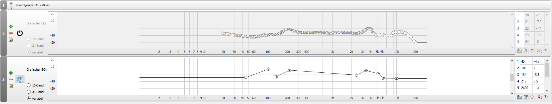

Danke soweit. Habe es jetzt soweit passend bekommen.
Die DSX hat noch Reserven. Die Tiefen kommen jetzt deutlicher heraus ohne aufdringlich zu wirken. Ohne EQ sind die Tiefen noch mal präsenter. Dann kommen die S Laute aber tatsächlich etwas zu stark durch, stört mich aber nicht. Ich werde wohl eh nach Quelle den EQ ein- und ausschalten.
