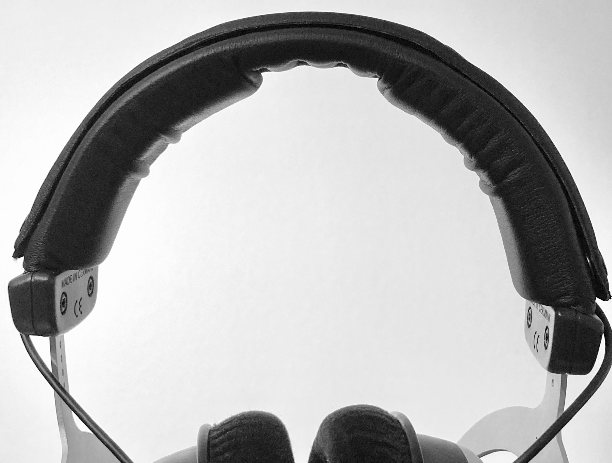

Ich nutze das Kopfband vom Custom Studio aus Kunstleder mit meinem DT880 Edition Modell zusammen. Das original Kopfpolster muss zuvor entfernt werden.
Die Kunstleder Variante hat ebenfalls die Fontanellenaussparung wie die von dir verlinkte und war bis vor kurzem noch im Onlineshop zum Preis von 22€ verfügbar.
edit: gefunden 😉 https://www.beyerdynamic.de/catalog/product/view/id/4481/

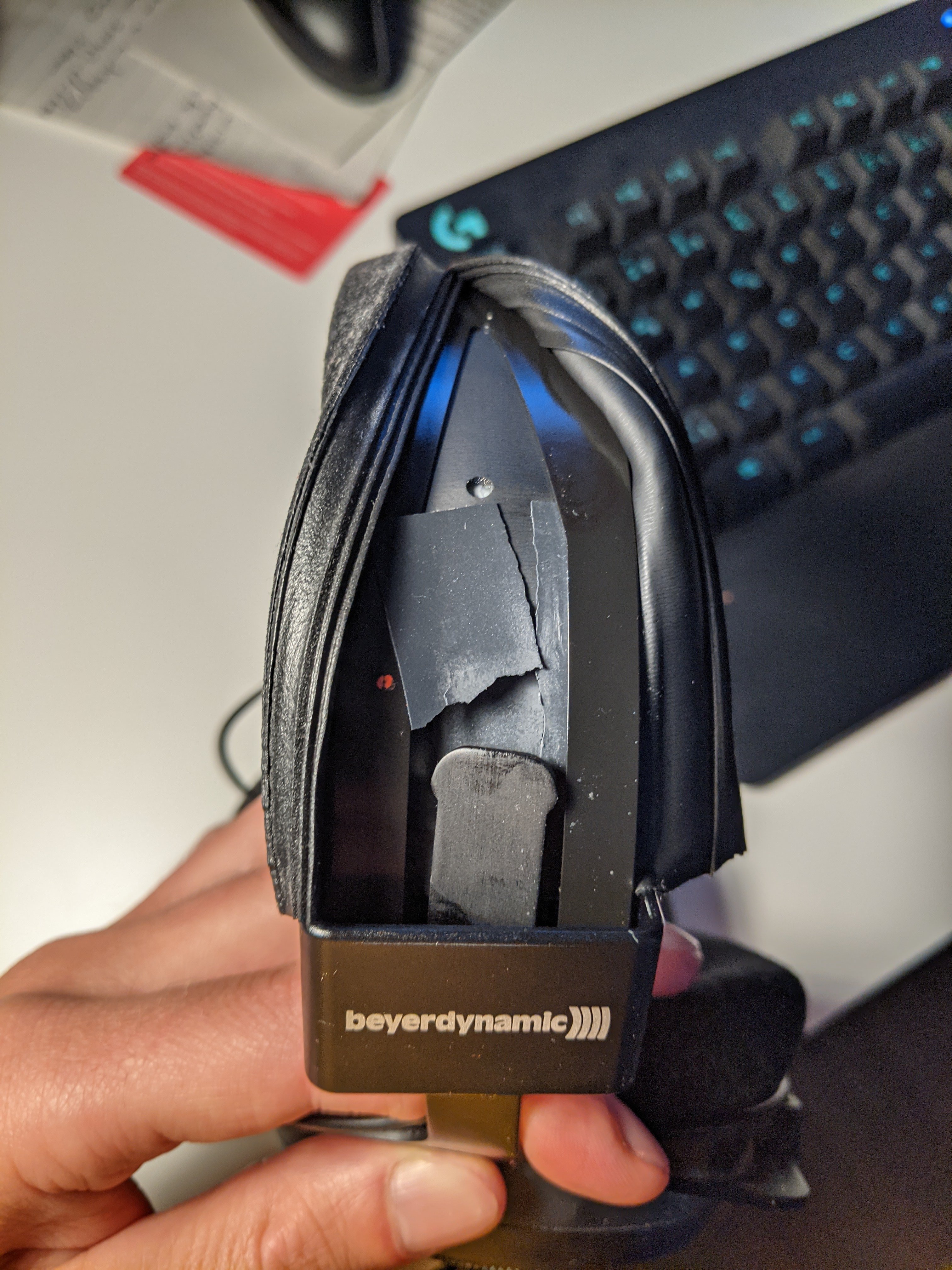

Ich habe gestern mal das original Polster ein bißchen aufgemacht und gleich auf ein loses Plastikteil geguckt. Scheinbar ist da schon etwas zu Bruch gegangen.
@Stekk
Lose Plastikteile? Könntest du vielleicht ein Foto hochladen?
Einfacher und günstiger Mod: das original Polster an den Seiten etwas unterfüttern. Ich habs selbst nicht ausprobiert, aber ein Versuch wäre es wert.
Siehe Beitrag #32
@pitu Das ist (war) wohl ein Schutz, um Bügel und Polster voneinander zu trennen. Ein Fall für den Support wahrscheinlich (keine Lust :( ).
Dein Vorschlag mit dem Unterfüttern sieht ganz gut aus. Ist ein bißchen fummelig, mein erster Versuch war noch nicht so erfolgreich. Ich werde es demnächst nochmal versuchen, wenn's nichts wird bleibt ja noch das Ersatzteil.
Danke!
@Stekk Ich habe 3 Beyer Kopfhörer mit diesem Edition Kopfband und bei allen 3 Kopfbändern ist diese Plastik Führungs-Zunge in kürzester Zeit abgerissen. Ist eben die Beyer-Qualität. wenn man beim rein- und rausziehen der Bügel aufpasst, macht das aber weiter keine Probleme, muss man eben ein bisschen mit Gefühl Pressen, damit man die Kopfhörer wieder zusammenschieben kann.
