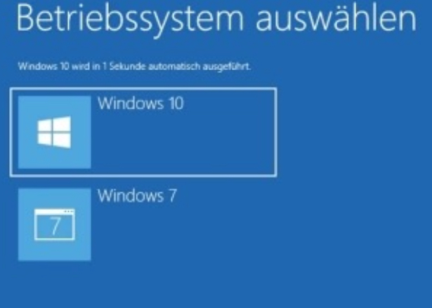

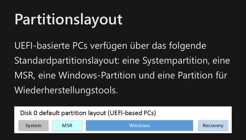

Die Systeme sind dann komplett unabhängig von einander, falls du die SSDs eingebaut lässt versucht der Windows installer einen Dualboot zu installieren.
Bootmanager mischen ist keine gute Idee. Denn falls damit was ist sind beide Systeme erstmal nicht mehr bootfähig.
Ein Windows System braucht zum booten einen Bootmanager und eine Datenpartition die C: (vereinfacht).
Bei einem Dualboot hast du im
Bootmanager 2x Einträge: System1 und System2 und
2x Datenpartitionen.
(System1 980 pro, System2 970 evo plus, Bootmanager auf 980 pro)
und das ist das Problem denn ohne 980 pro bootet das System2 jetzt nicht mehr.
Hier nochmal als Bild:
In der System Partition ist der Bootmanager enthalten

Der Dualboot Screen schaut so aus:
