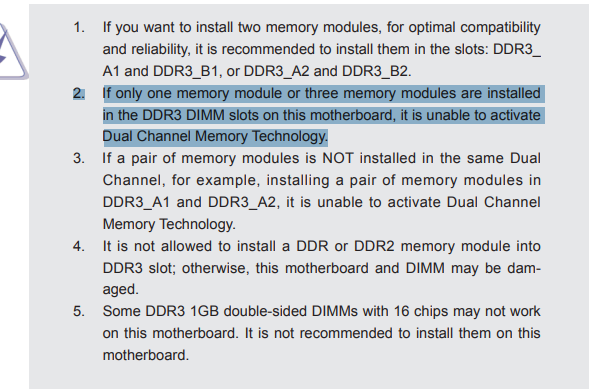

Wie jetzt? langsam verstehe ich garnix mehr. Gehts denn jetzt oder nicht? Im Handbuch steht, dass 3 Riegel nicht funktionieren. Hier in den Links heißt es, dass das möglich ist soweit der Single Channel Slot dieselbe GB hat wie der Dual Channel?
D.h. im Dual Channel sind 2x4GB und im Single Channel 1x8GB
Es gibt keinen Single Channel Slot oder einen Dual Channel Slot. Es ist der Memory Mode in dem sich dein Arbeitsspeicher befindet. Du hast also 2 Channel (A und B) mit jeweils zwei Steckplätzen. Damit Dual Channel funktioniert benötigst du in den Steckplätzen beider Channel die identische Menge an Arbeitsspeicher. Ob es weitere Einschränkungen gibt sagt dir ggf. dein Handbuch, aber allgemein ist es so, und das sagt der zweite Link von @AdoK auch aus.
Das steht im Handbuch. Für mich heißt es, dass mein Vorhaben nicht möglich ist?
Sobald 3 Slots mit nem Modul belegt sind, funktioniert der 2x4GB Channel nicht?
Man könnte es natürlich versuchen aber wenn das Handbuch das direkt so schreibt ist es natürlich wahrscheinlich, dass das Board das unterbindet. Bei meinem gibts zum Beispiel folgenden, sehr eindeutigen, Absatz dazu:

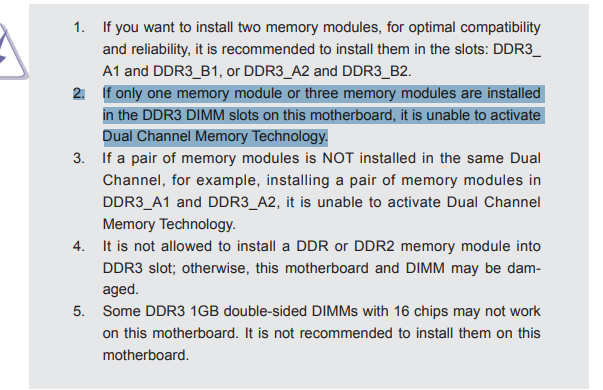

pumpe007 schrieb:
Ganau das ist auch mein Wissensstand.
Ich habe noch nie von einem Dual-Channel mit drei Riegeln (2+1) gehört.
Bin aber auch nicht mehr so up to date...

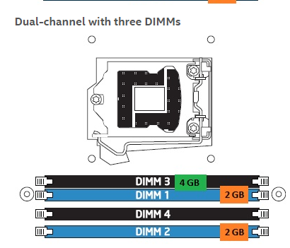

Das geht schon und ist eigentlich auch vorgesehen, wenn auch nicht oft genutzt. Zwar scheint es bei diesem Board hier nicht zu gehen aber für gewöhnlich ist nur die Menge an Speicher pro Kanal relevant und nicht, wie sich dieser auf die Module aufteilt.
Es gibt sogar einen Asynchronous Dual Channel Memory Mode, wenn du z.B. (CH 1) 4 ; (CH 2) 8GB verbaut hast. Du hast dann im Speicherbereich bis 4GB+4GB Dual Channel Speicherzugriffe und über diesem Bereich nur noch Single Channel. Würde z.B. so sein, wenn man die Module falsch steckt, also 4+(4+8) statt der richtigen (4+4)+8.
