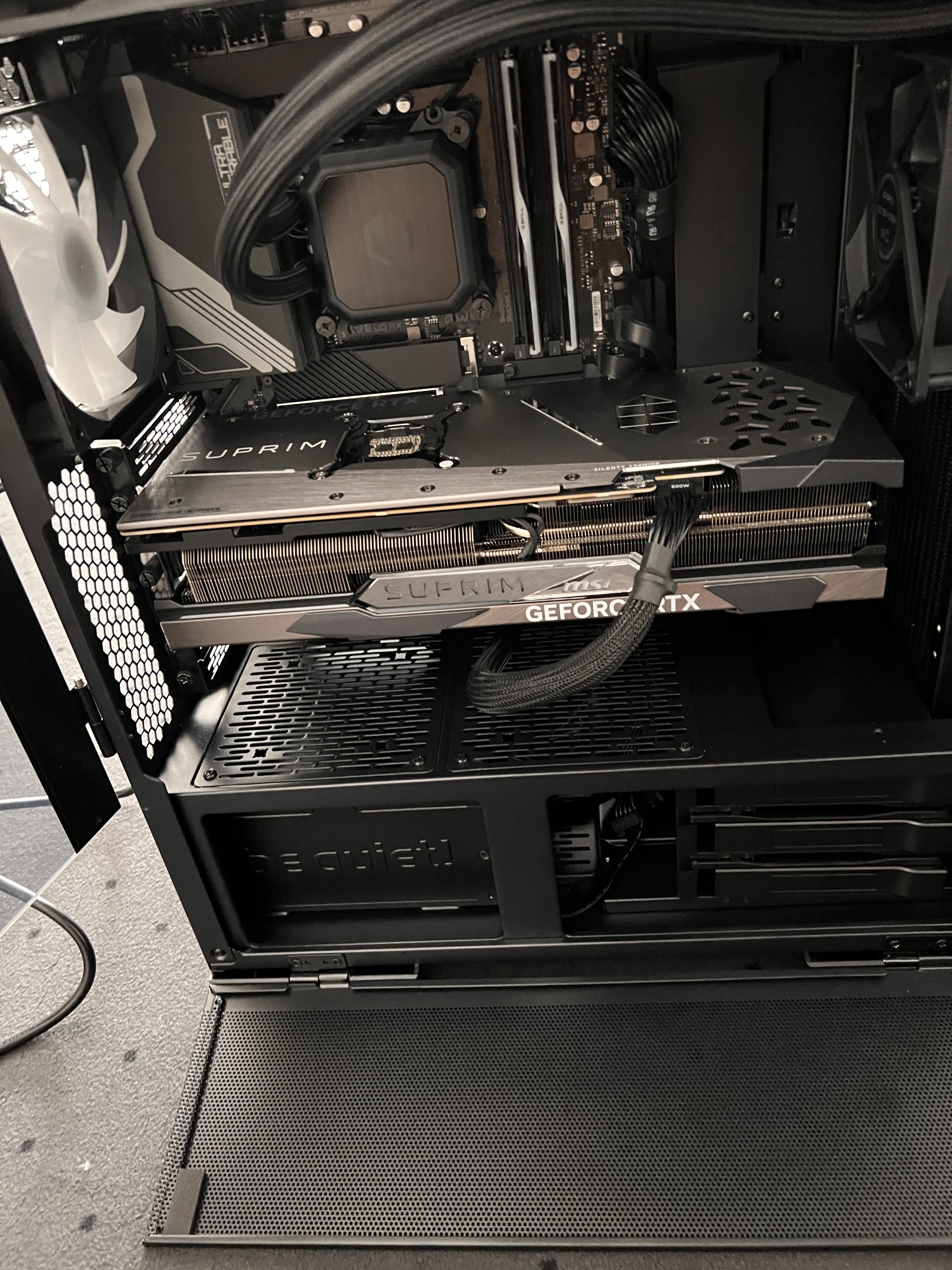

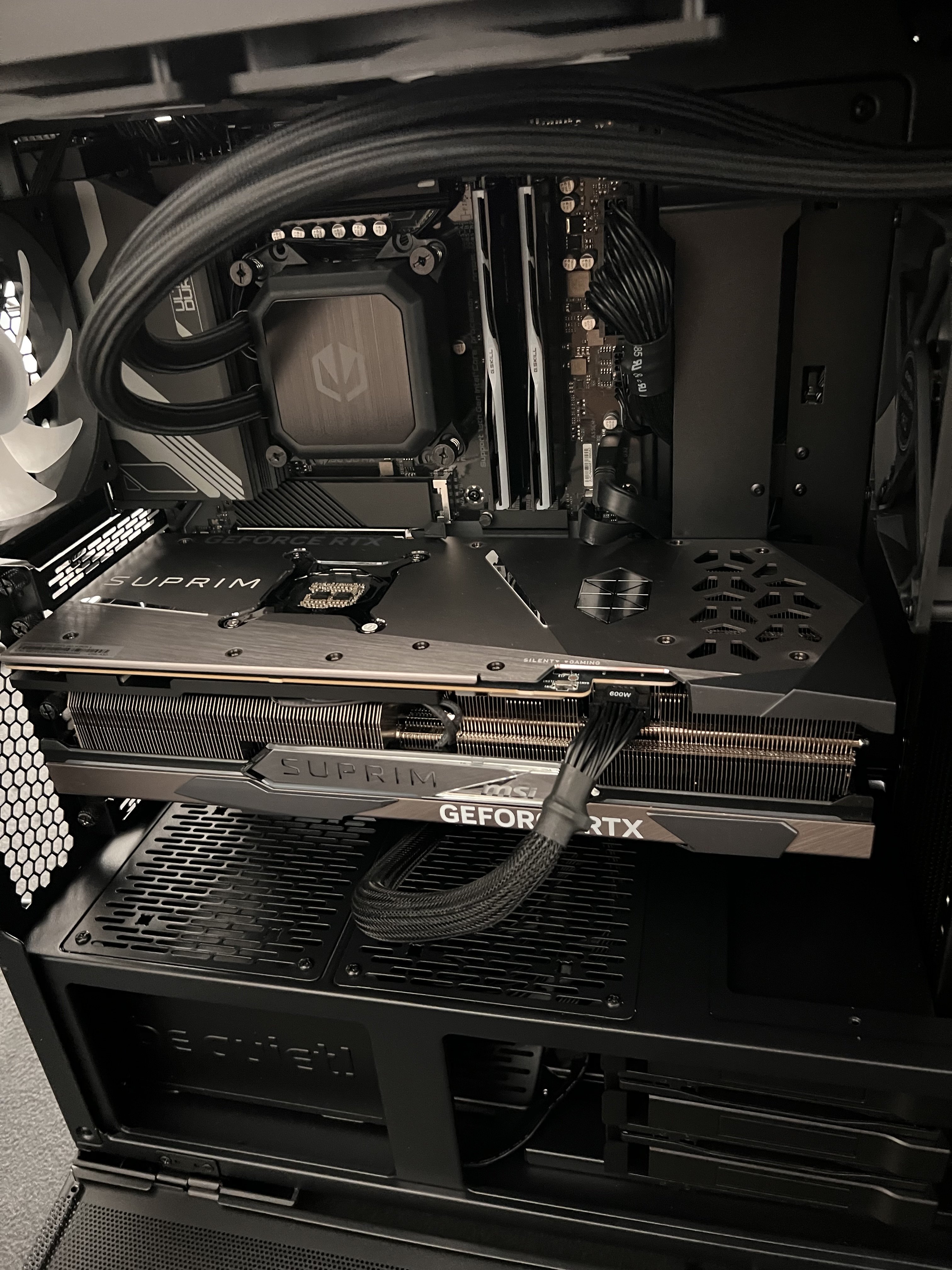

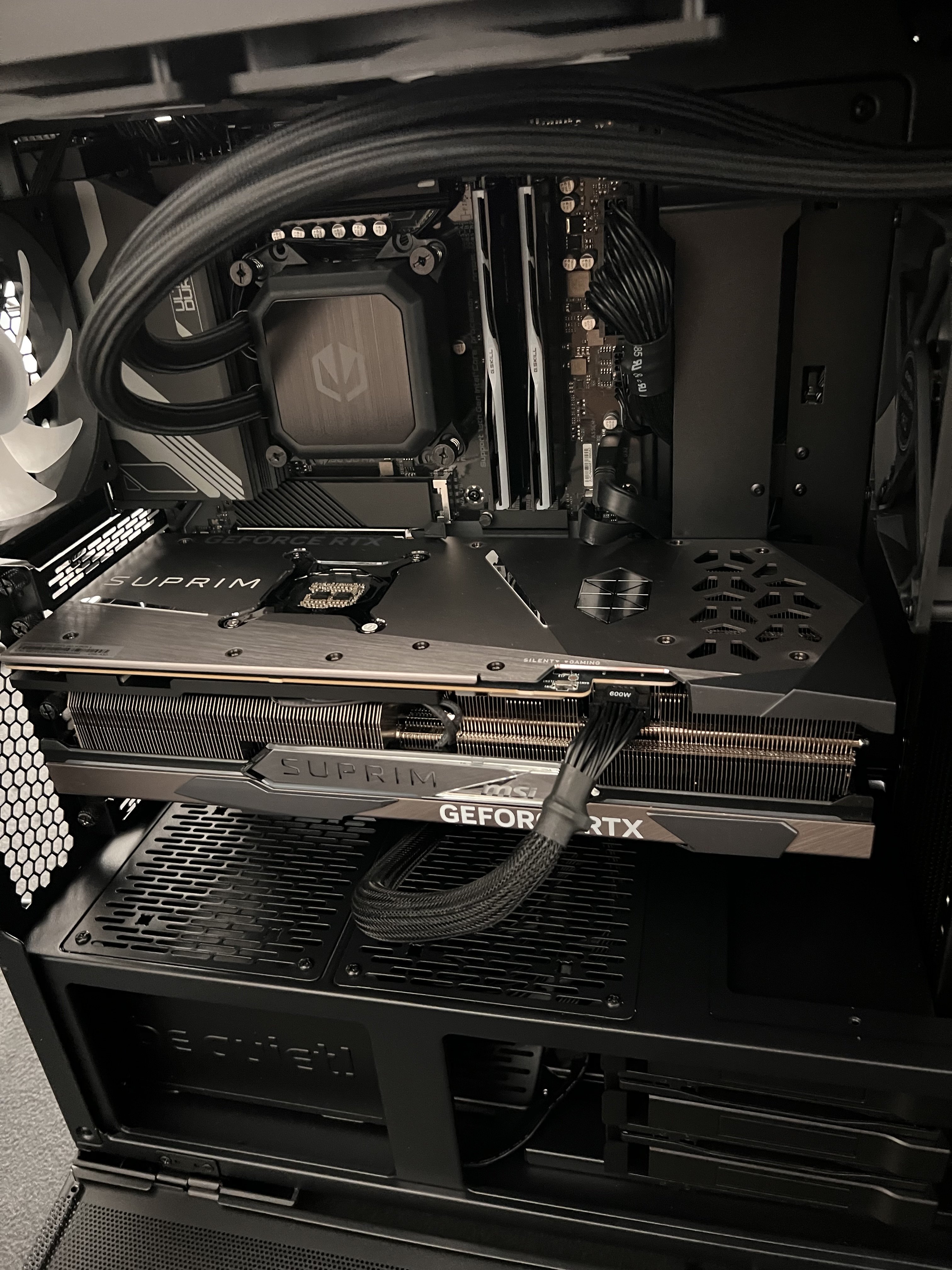

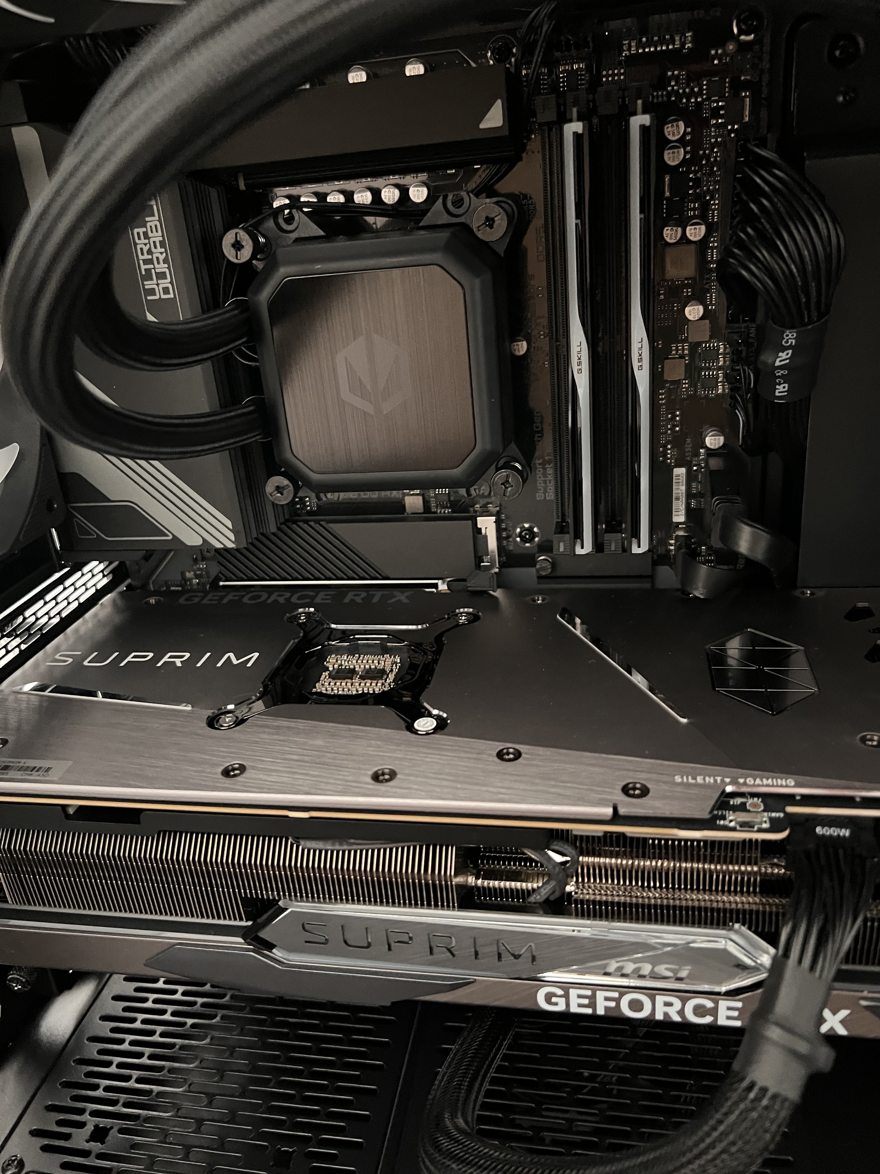

Ich hab mir vor kurzem ein PC bei Dubaro bestellt. er kam auch recht schnell nach vier Tagen an jedoch als ich Ihn das erste Mal angeschaltet, zu meiner Überraschung gab es kein Signal am Monitor. Ich hab ihn dann zur Reparatur geschickt und ist gestern angekommen und da kam wieder kein Bild(der Pc hat Strom also alles war an aber der hat halt nicht gebootet)
Das erste Mal wo ich ihn eingeschaltet habe und Er kein Signal abgab hab ich natürlich alles versucht. Der DisplayPort war natürlich an der Grafikkarte eingeschlossen und ich hab ihn mal auch versucht am Mainboard anzuschließen, weil die CPU ja ne Grafik Einheit hat aber das hat auch nichts gebracht. Die Kabel habe ich auch getauscht und ich habe auch eine anderen Monitor versucht und Ich hab natürlich auch HDMI versucht es ging aber auch nicht.

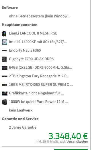

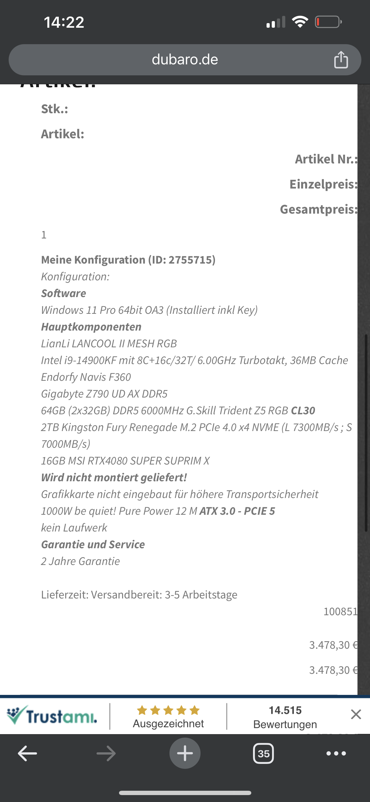

Hallo und Willkommen im Forum,

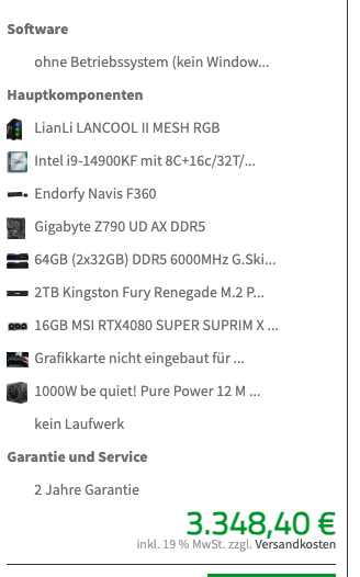

Dir ist bewusst daß der PC kein Betriebssystem hat, Du also Windows selbst installieren musst?
Wo hast Du den Monitor angesteckt, am Mainboard oder an der Grafikkarte?
(Ok, Du hast wohl nachträglich den Startbeitrag ergänzt.)

Hast du beim booten, den etwas länger laufen lassen?

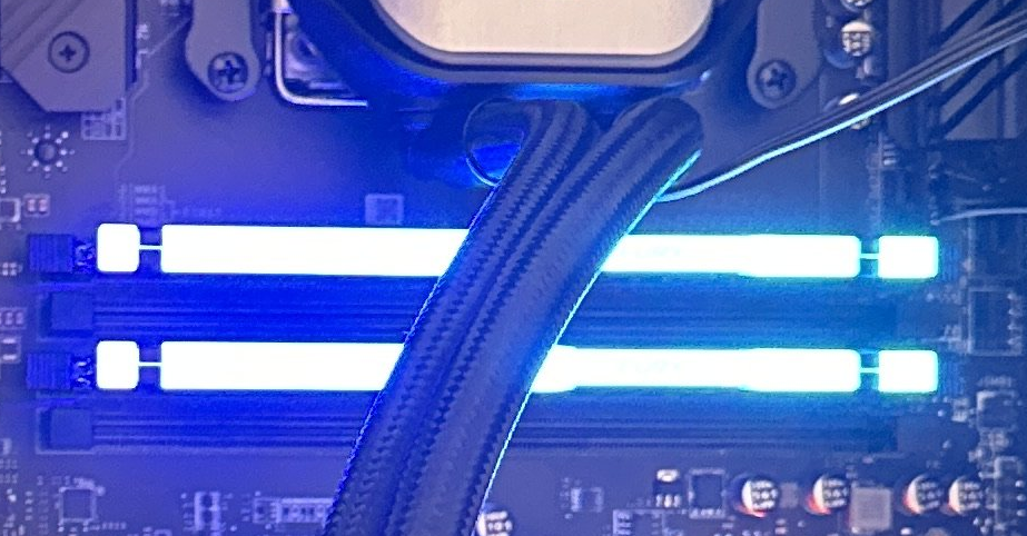

RAM Riegel stecken komischerweise in den "falschen" Slots, normalerweise sollten die in 2en und 4en.
Nicht auf jedem Bild ;-)
Wobei es sich hier auch um 2 unterschiedliche Systeme auf den Fotos handelt
Alter Schwede... der TE ändert hier pausenlos am Starter rum, erst stand nix davon drin daß er das Monitor Kabel an der GPU eingesteckt hatte, dann waren Anfangs andere Fotos von einem anderen System drin.

bart0rn schrieb:
Windows 11 Pro ist vorinstalliert und den Monitor hatte ich an der Grafikkarte angeschlossen.

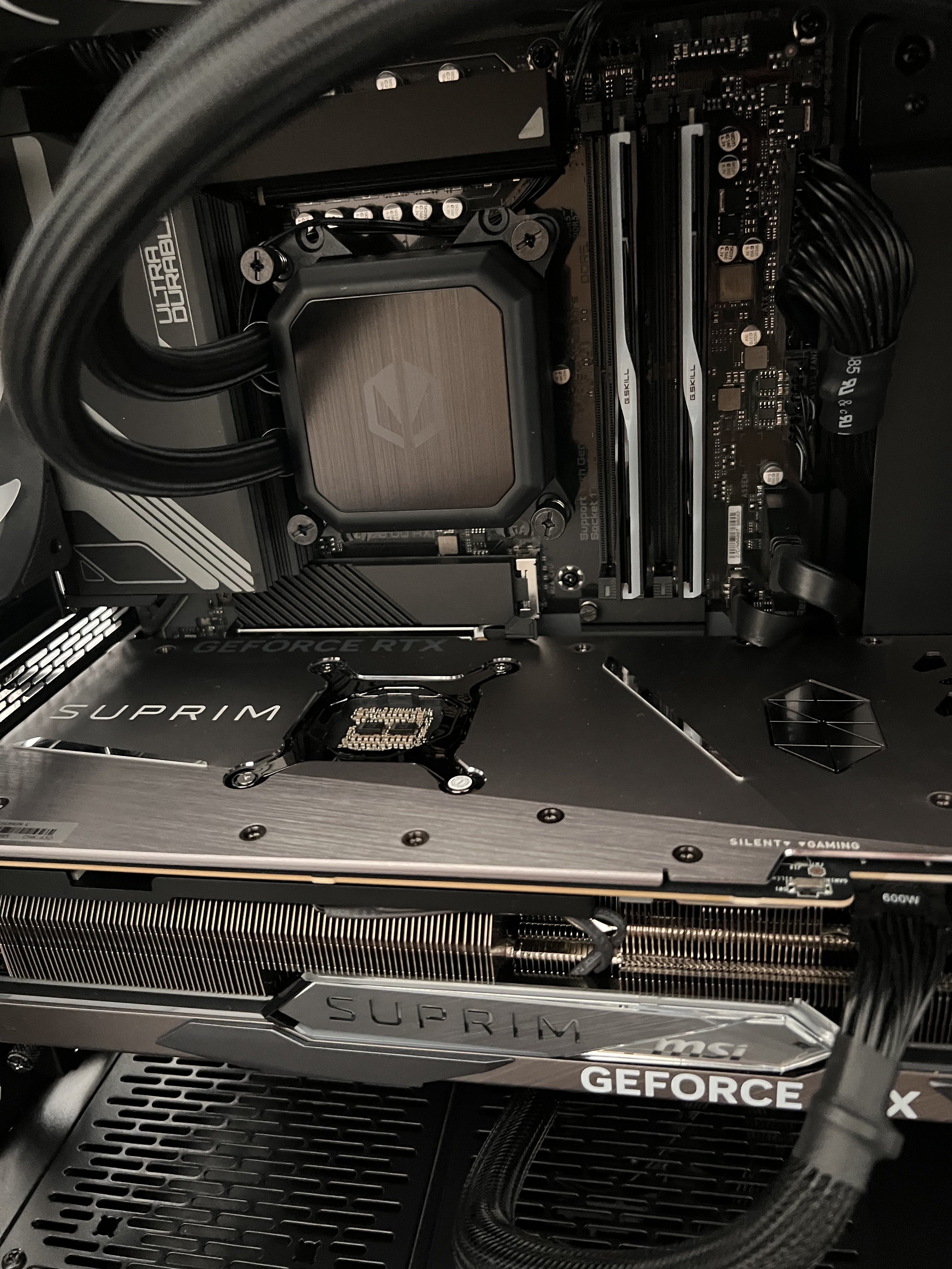

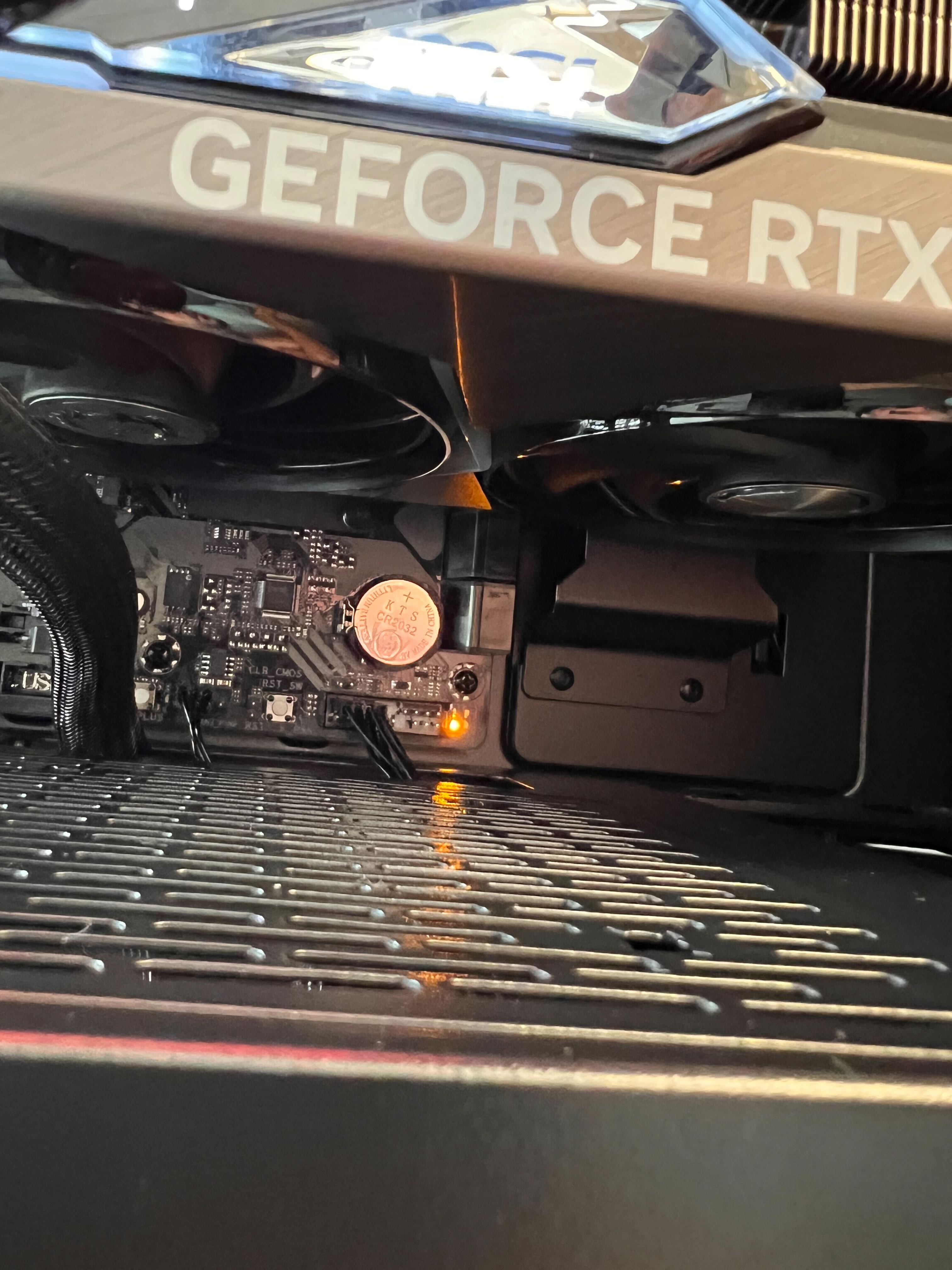

Laut Handbuch sind auf Deinem Mainboard DiagnoseLEDs (VGA, CPU, DRAM, Boot). Diese könnten das Problem etwas eingrenzen.
Diese sind unterhalb der Grafikkarte (rechts) - also nicht auf Deinen Bildern.
Du könntest nochmal ein Bild hochladen, auf denen diese drauf sind (während der PC Strom hat).
Wie soll man so helfen..
Hoffe das ist das richtige.

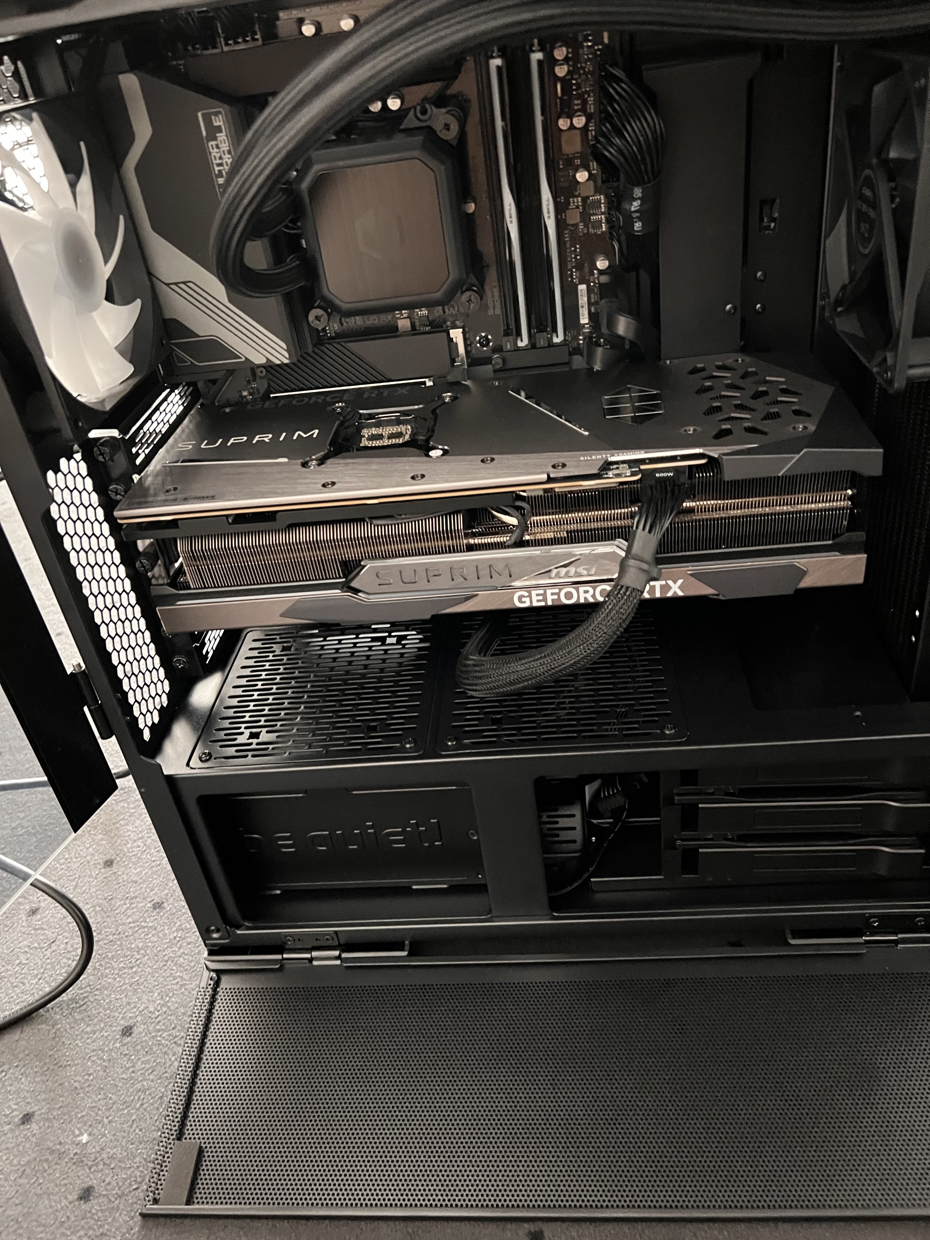

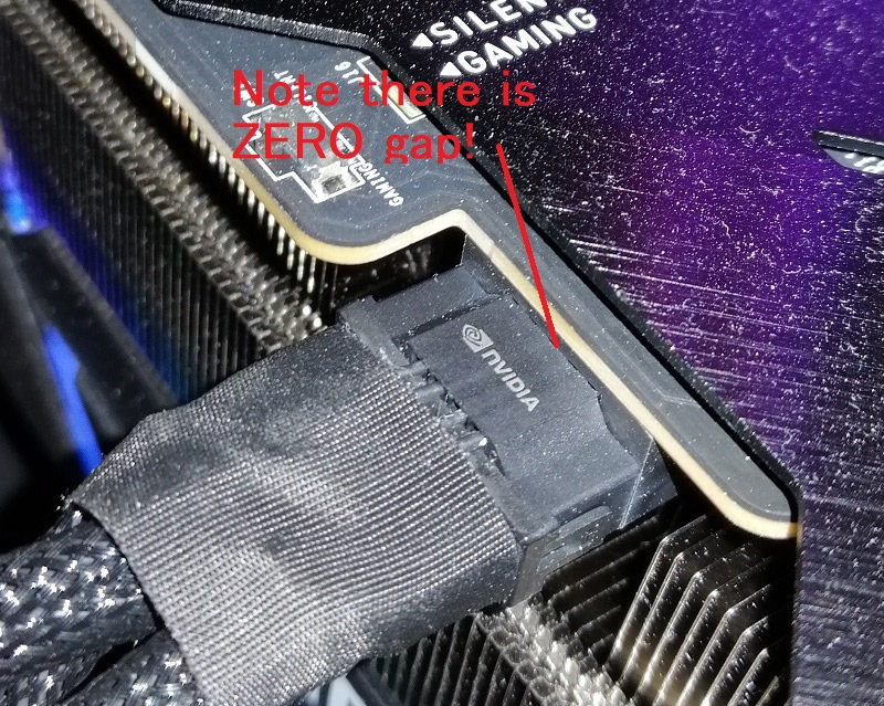

Das Stromkabel zur GPU steckt nicht richtig drinne. Das mal in Ordnung bringen.
Reaktionen: Maxysch, bart0rn und JumpingCat
Der Stecker muss bis zum Anschlag vollständig eingesteckt sein, da darf kein Spalt sein.
