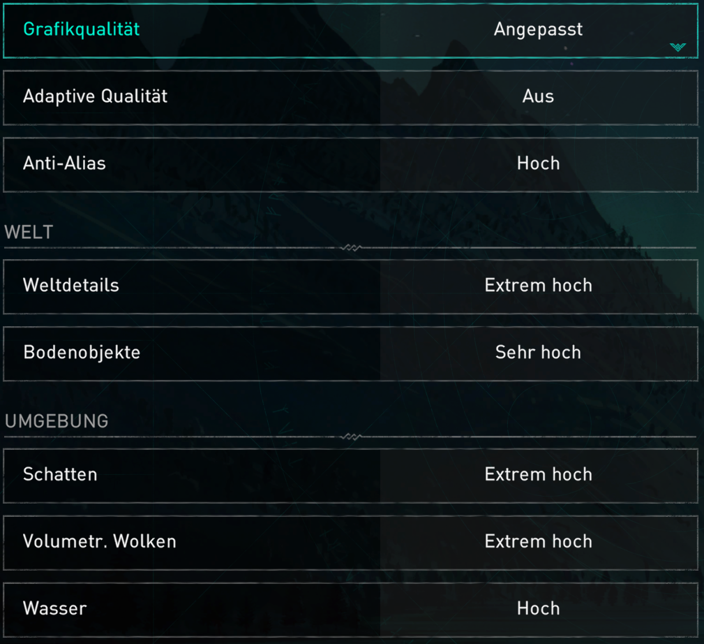

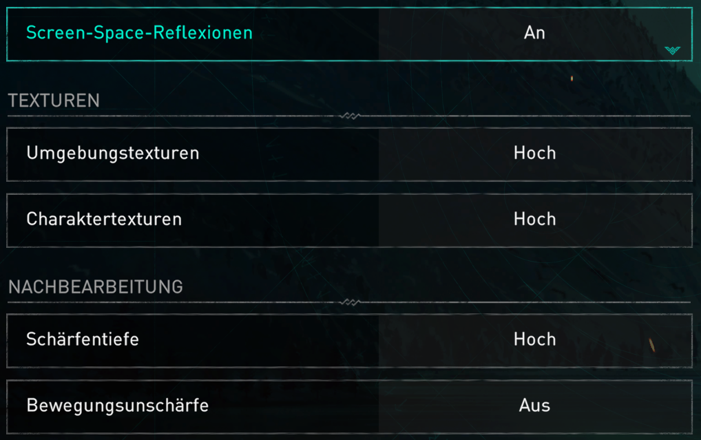

Grafikeinstellungen:

Eine Bewegungsunschärfe ja, hast du schon versucht Tiefenschärfe mal auf Aus zu machen?

Wenn ich die Tiefenschärfe deaktiviere, ändert sich nichts an meinem Problem.
