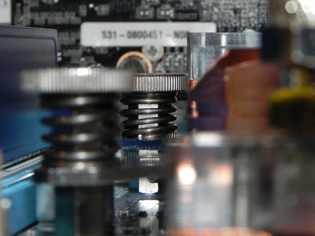

Du schreibst der Kryos ist richtig installiert: hast Du die Schauben ganz eíngedreht? ich meine so:d.h. Schraubenkopf liegt auf dem Sechskant auf.

Der kühler liegt wirklich 100% korrekt auf. Ist nicht das erste mal das ich soetwas montiere. Und vor allem bei so einer feder verschraubung kann man so ziemlich nichts falsch machen. Ich erhoffe mir von der neuen pumpe natürlich keine besseren wassertemperaturen sondern eher bessere cpu temperaturen weil ja wie du sagtest dieser auf highflow angewiessen ist. Bei meinem alten i7 930 @4.2 ghz hatte ich vom ersten tag der benutzung ähnliche temperaturen welche bis zum schluss gleich geblieben sind also sagt mir das dass der cpu kühler nicht verstopft ist und immer gleich bleibende (nicht gerade hohe) leistung erbringt. Die radis wurden alle vorher komplett ausgespüllt und gereinigt.
