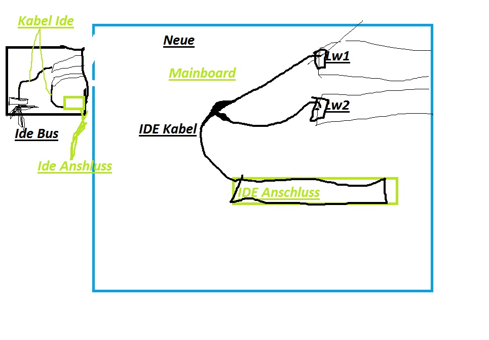

Ich hab den PCI Bus rein, weil das Kabel zu kurz ist und nicht reicht, um 2 Lw an ein Kabel anzuschließen und dann in das Board zu stecken.
Und das Board hat nur einen Anschluss für Lw also Ide Kabel.
Gibts längere Kabel?

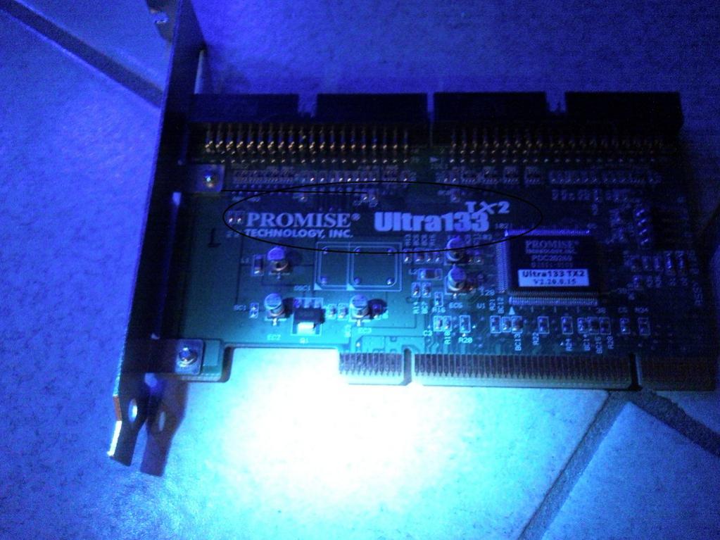

Im Bios solltest Du als erstes mal das Floppy Laufwerk deaktivieren, wenn keines angeschlossen ist. Wenn die PCI Karte ein Raidcontroller ist, die können meist nicht mit DVD/CD Laufwerken umgehen, kann es darn liegen. Wie heisst die PCI Karte?

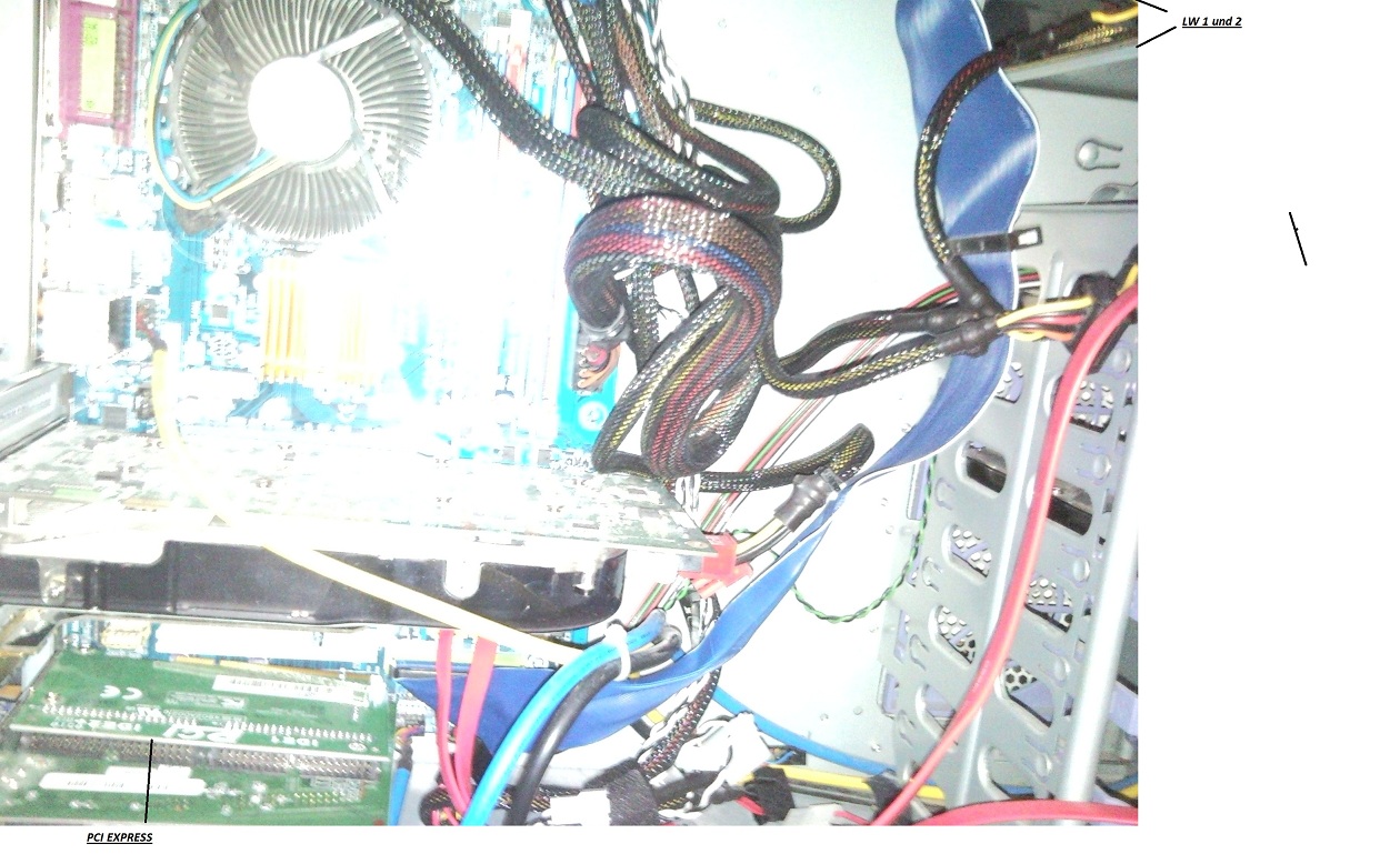

Ja es gibt längere IDE Kabel, man könnte die Laufwerke auch anders ins Gehäuse einbauen um die vorhandenen Kabel besser nutzen zu können. Mach mal ain Bild vom Gehäuseinneren, auf dem man die Laufwerke sehen kann.
Du hast für die Promise-Karte die Treiber installiert und im Bios der Karte auch richtig eingestellt? Zum Booten kannst Du die Karte nur benutzen über Platten nicht über DVD/CD, die sind an der Karte nicht bootfähig
Warum setzt Du das Laufwerk nicht etwas tiefer und schliesst es ans freie Kabel an?
Ist schon ganz tief.

Das Laufwerk an der Karte wird im Bios nicht erkannt, nur im Bios der Karte, die hat ein eigenes Bios (eine Tastenkombi zeigt das an, lies mal im Handbuch welche das ist). Im Windows wird das Laufwerk nur angezeigt, wenn der Treiber für die Karte installiert wird, die Karte wird als SCSI Controller aufgeführt. Mach ein Bild vom Gerätemanager, dann unter SCSI und Raid Controller steht der TX2 Controller (evtl mit Rufzeichen, dann fehlt der Treiber) aufgeführt.
