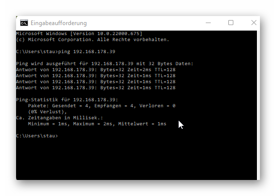

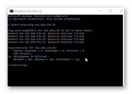

@redjack1000
Der Hauptrechner (STAU-PC) hat die 192.168.178.24
Notebook-1 (NB-Dell) 192.168.178.39
Notebook-2 (NB-Ann) 192.168.178.33
Alle per LAN verbunden.
Alle Rechner lassen sich gegenseitig anpingen.
Nachstehend ein Screenshot (Hauptrechner an Notebook-1) . Die anderen Pings sind fast identisch.
Ich habe mir nach dieser Erkenntnis jetzt so beholfen, dass ich auf meinem Hauptrechner zwei Verknüpfungen auf den Desktop gelegt habe mit dem Inhalt der IP-Adressen der anderen Rechner.
Sollte das wirklich ein mit dem Update V20H1 zusammenhängendes Problem sein, so würde ich nicht verstehen, dass der ZUgriff von den Notebooks auf den Hauptrechner funktioniert.
