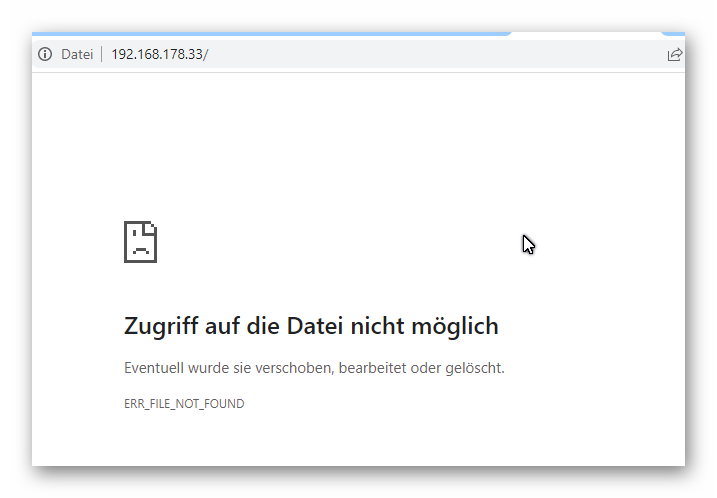

Nach Eingabe der IP-Adresse des Notebook auf dem Heimrechner erhalte ich die Meldung "Zugriff auf die Datei ist nicht möglich".

Hier der Screenshot.
Wo genau gibst Du das ein? Netzwerkpfade muss man zudem mit führendem \\ eingeben, also "\\192.168.178.33"
Ja. Genau so natürlich, und oben in der obersten Eingabezeile des Chrome-Browsers.
Wieso Chrome? Du solltest den Explorer (nicht Internet Explorer!) verwenden.

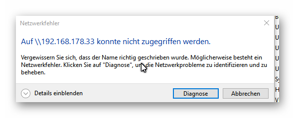

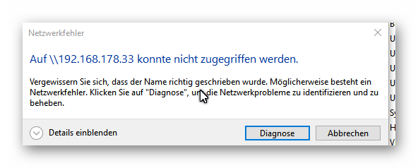

1&1 Festnetz
Wenn ich dort in der obersten Zeile die IP-Adresse eingebe, erhalte ich diese Fehlermeldung.
Ich habe die IPv4-Adresse aus den Heimnetz-Verbindungen meiner Fritzbox-Software emntnommen.
Da versagt mein laienhaftes Verständnis.
Die iP4-Adresse im Router ist doch netzwerkübergreifend. Oder?
Wo noch kann ich denn nach den iP4-Adressen suchen?
