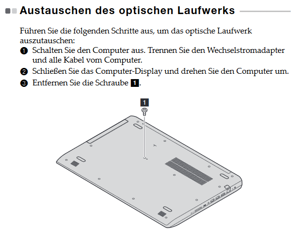

Sollte eigentlich nur eine Schraube sein. Dann das Laufwerk vorsichtig herausziehen. Aus der Bed.Anleitung für ein
Lenovo ideapad 320
Reaktionen: species_0001, Valeria und EvilsTwin
vielen Dank an Euch für die Antworten.
Es hat gereicht, nur das Laufwerk rauszuholen. (lt. Vorschlag von "ohmsl"
Hat geklappt und die DVD ist wieder da.
:bussi:
