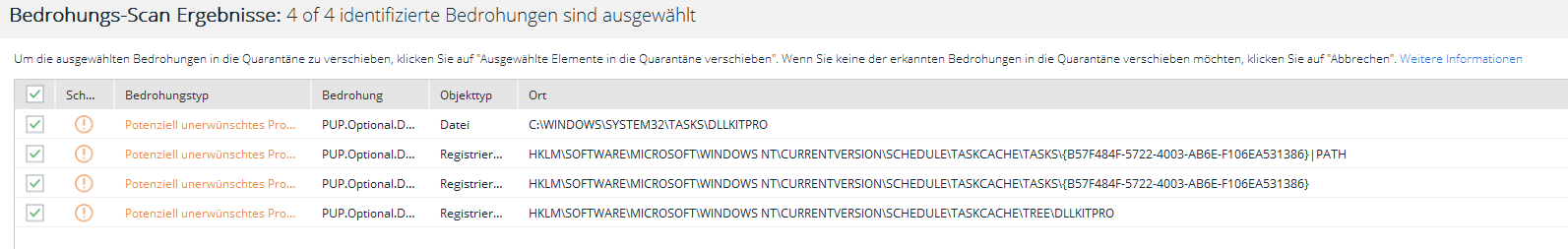

mit Ccleaner und Antimalwarebytes. Was ich da in die Quarantäne gehauen habe, weiß ich allerdings nicht mehr.

Wenn Antimalwarebyte was gefunden hat, dann war das Löschen wahrscheinlich richtig. Damit wäre neu aufsetzen definitiv mein Favorit. Sonst stellst du die Viren gleich wieder her, das wäre völlig kontra produktiv.

Ich habe heute nochmal Ccleaner + Antimalwarebytes durchlaufen lassen, eventuell hängen die Meldungen mit dem Problem zusammen ? Ich weiß mittlerweile nicht mehr weiter :freak:

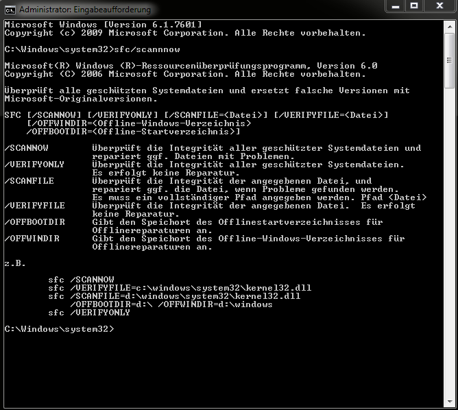

werkam schrieb:
Und bei "sfc /scannow" fehlt die Leerzeile im ersten Bild, deshalb kommt das Hilfefenster.
Nein, das Leerzeichen spielt hier keine Rolle. Die Fehlermeldung kommt weil er "scannow" 3 "n" geschrieben hat.

Hast Recht, gar nicht drauf geachtet nur gesehen das es nicht startet. :lol:
