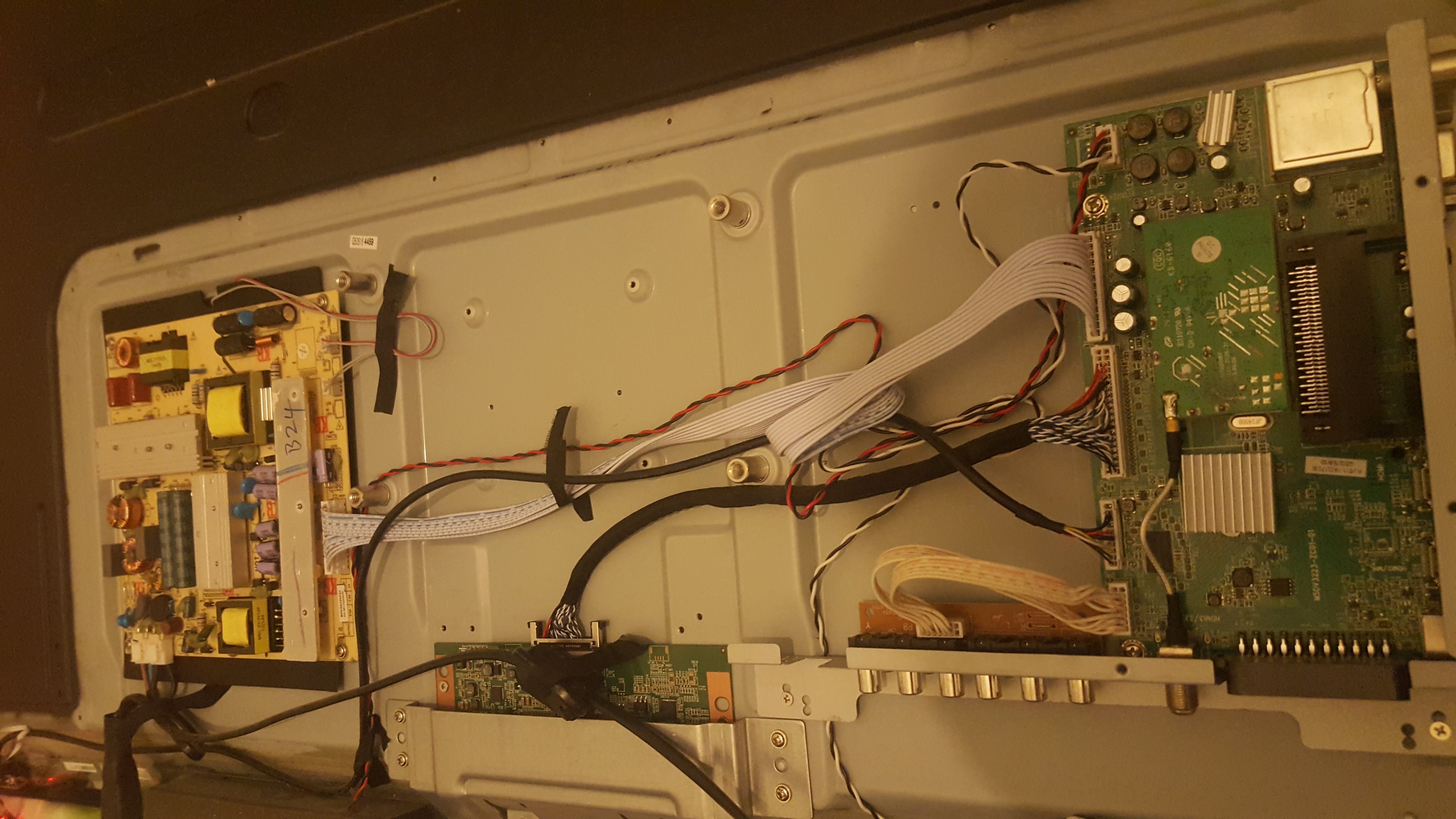

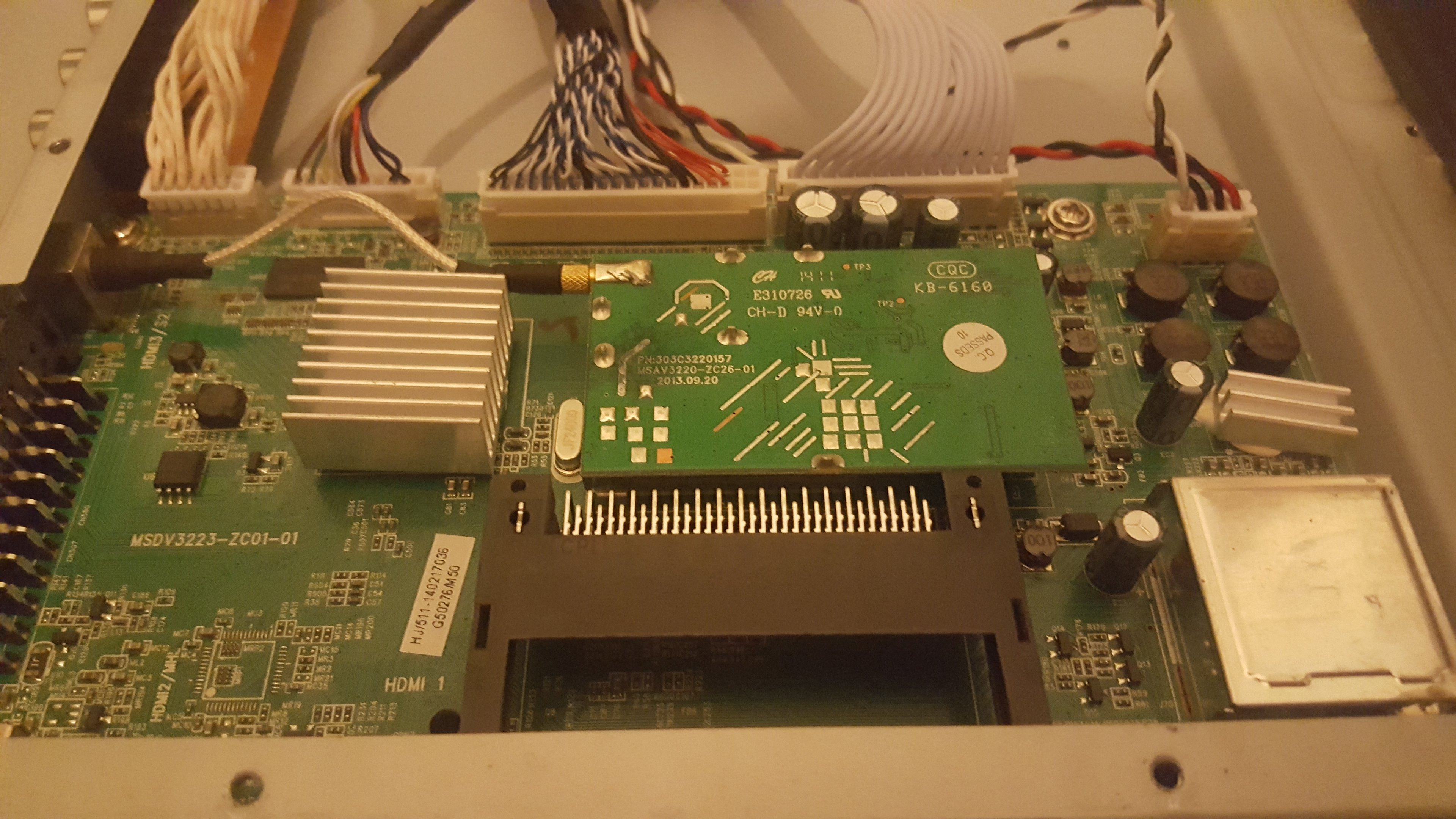

Guten Abend,
irgendwann bekam mein Fernseher die Macke, dass er sich nur in den ersten paar Sekunden nach der Stromzufuhr einschalten lies. Wenn man also den Strom anschaltete und ein paar Sekunden wartete passierte nichts mehr beim Einschalten.
Das war für mich nie ein großes Problem, aber nun lässt er sich auch nicht mehr mit diesem Trick einschalten. Kann man anhand von dieser vorherigen Macke vielleicht den jetzigen Fehler finden? Ich habe den TV aufgeschraubt und kein Elko sieht beschädigt aus, alle Stecker sitzen da wo sie sitzen sollen...
Vielen Dank im Voraus!
Liebe Grüße,
Jan

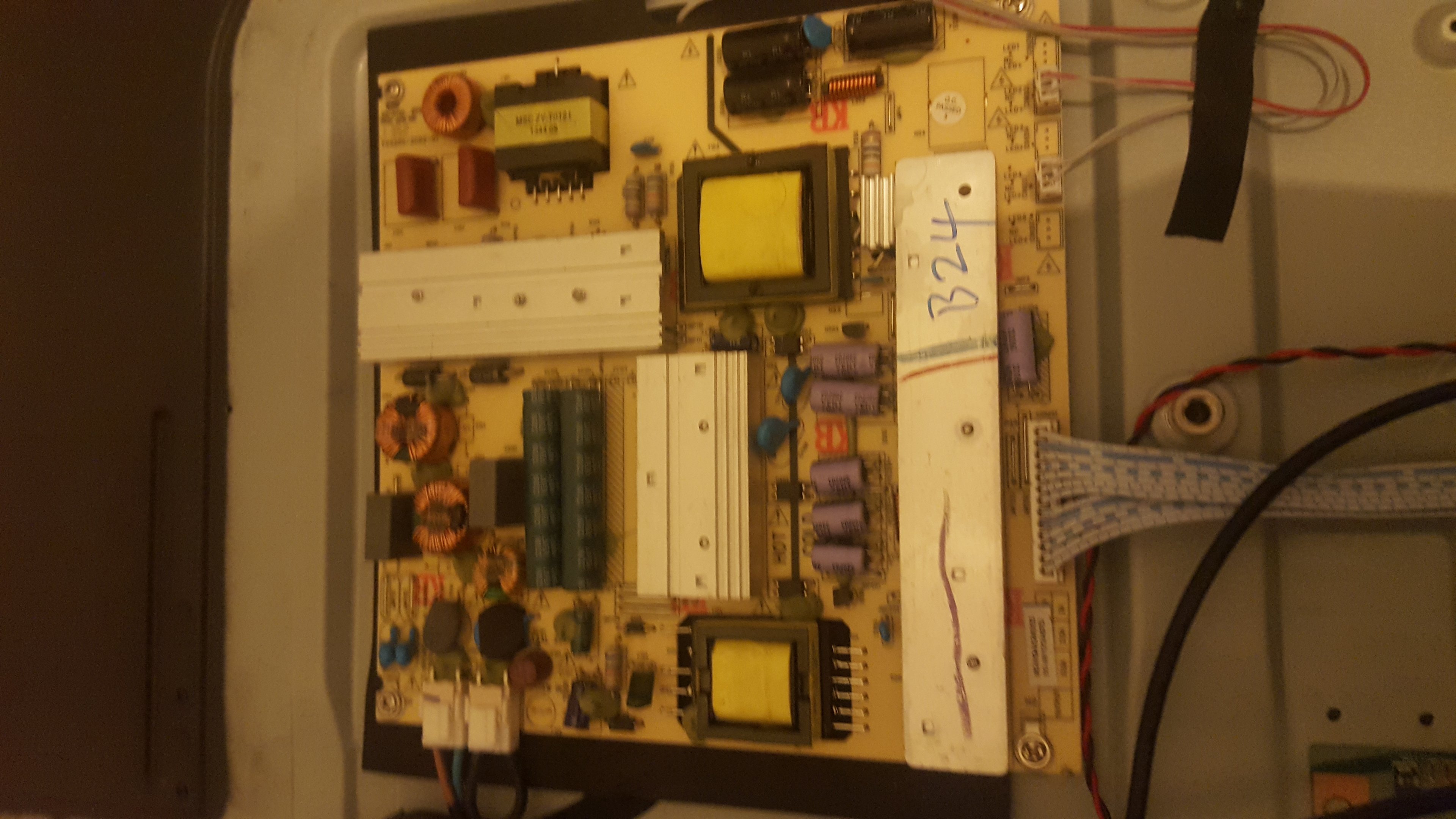

Ich tippe stark auf das Schaltnetzteil, würde sogar so weit gehen und sagen es ist ein Kondensator.
Hatte sowas ähnliches mal mit nem Monitor. Da waren es die Elkos (oder einer). alle verdächtigen ausgetauscht und er ging wieder wie am ersten Tag.
Kannst du mal ein paar Bilder der Elkos machen, wenn die sichtbar sind? (Elkos haben oft Spannung auch nach dem ausschalten, also lieber etwas vorsichtig vorgehen. :))
Erstmal vielen Dank für die Antworten! Die Sollbruchstellen aller Elkos sind einwandfrei, dieses kleinere gelbe Paket gibt einen ganz leisen schrillen Ton von sich wenn der Fernseher unter Strom steht.

Im Bild D1 würde ich erstmal die unteren Beiden wechseln die ziemlich mittig unten im Bild sind.
