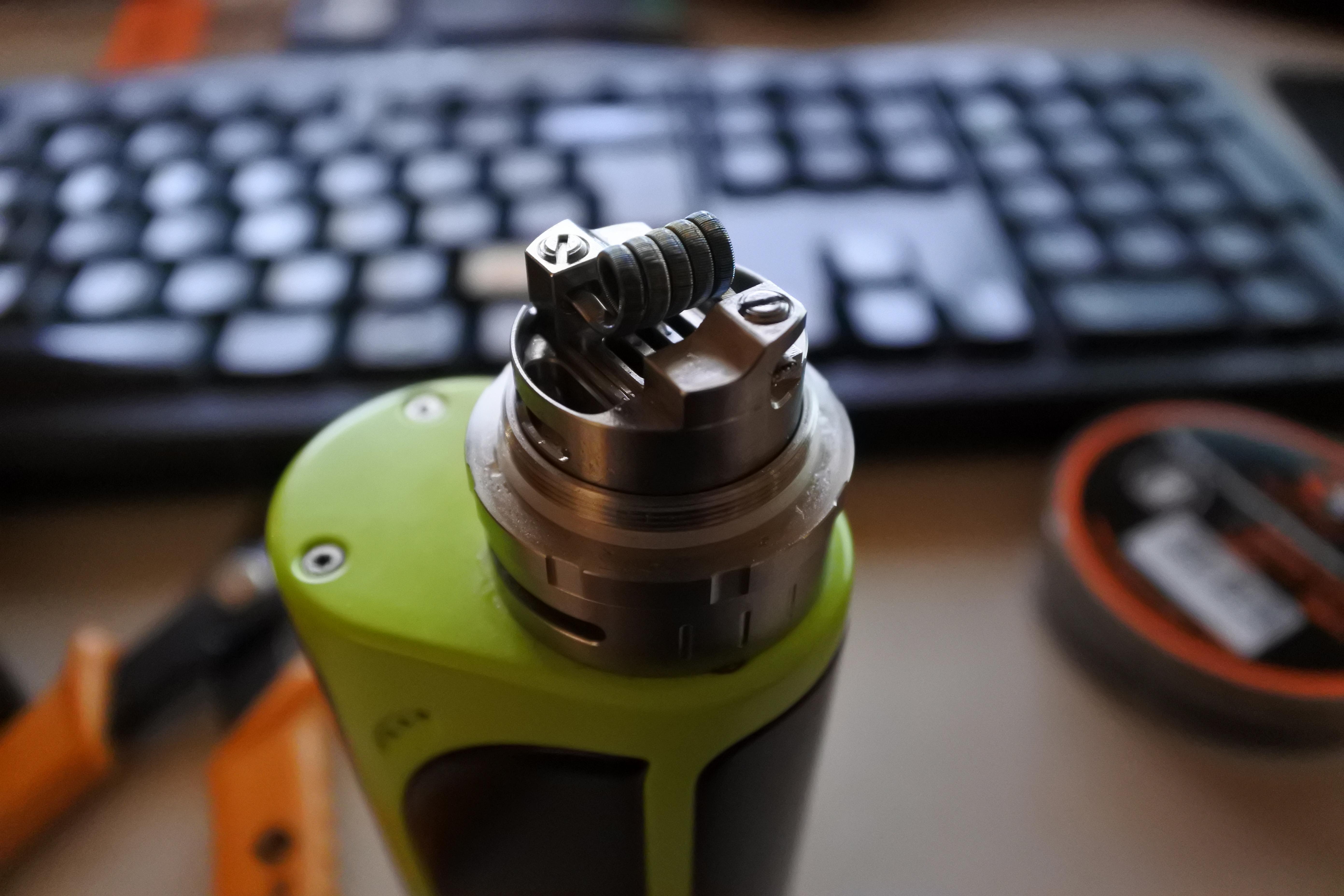

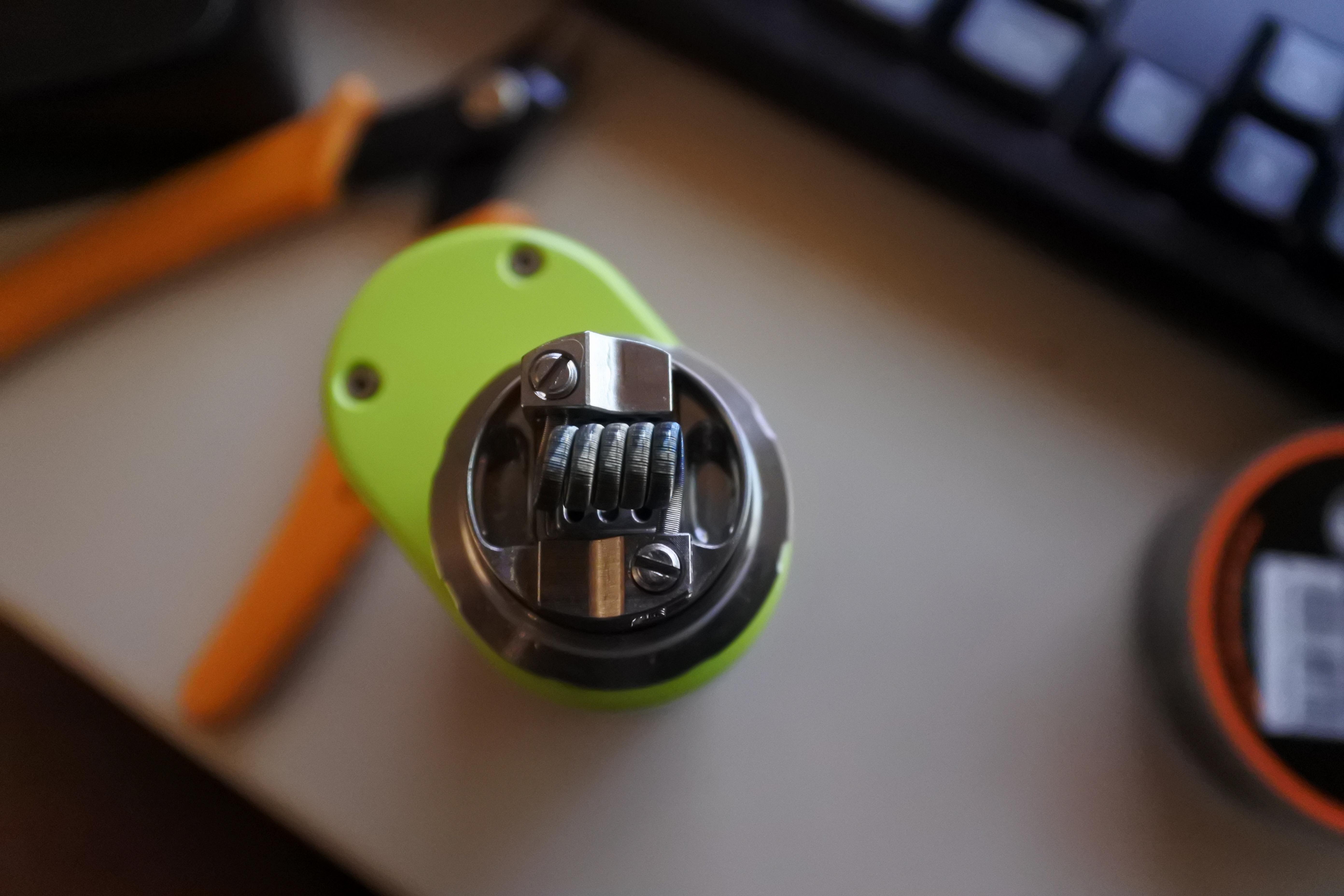

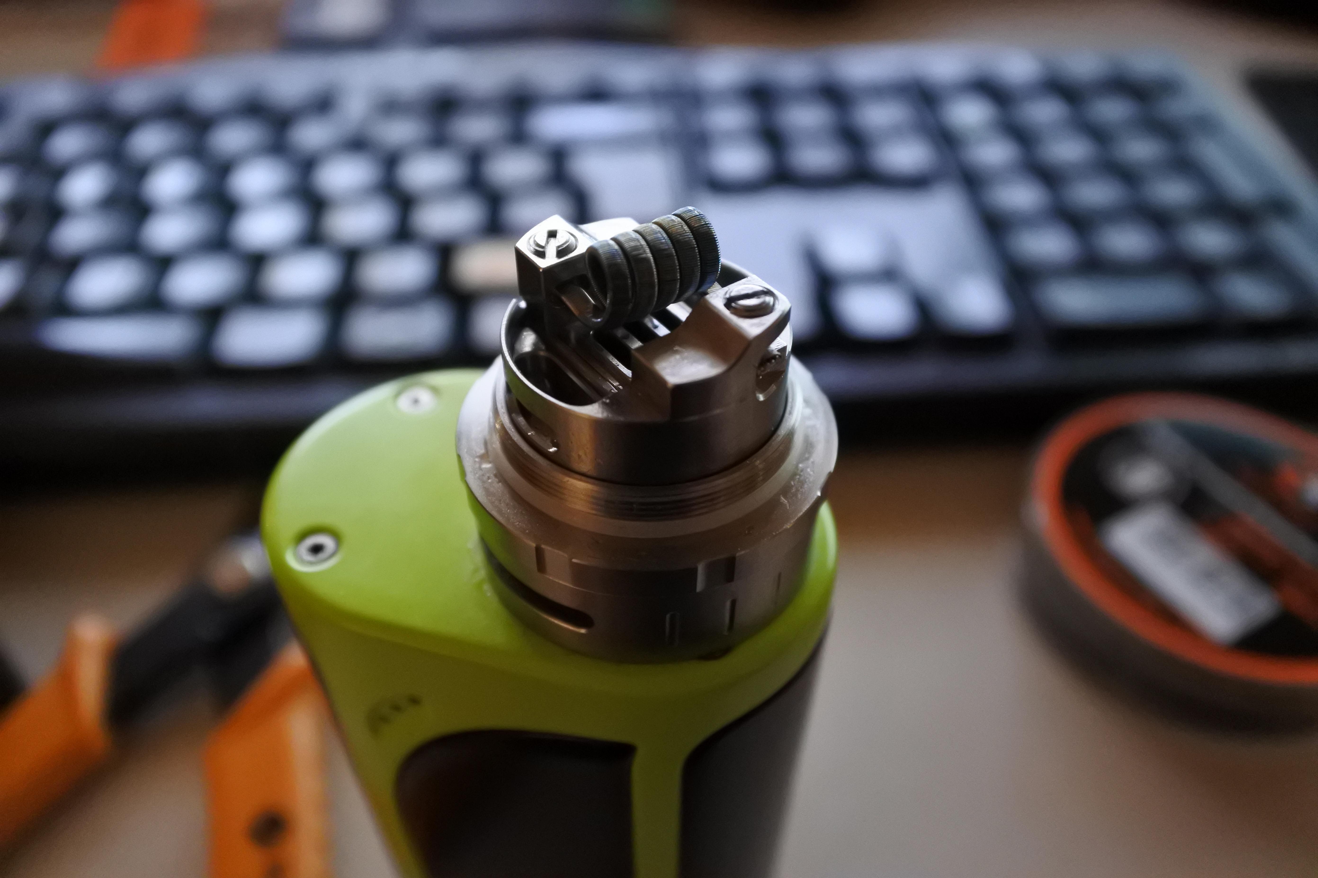

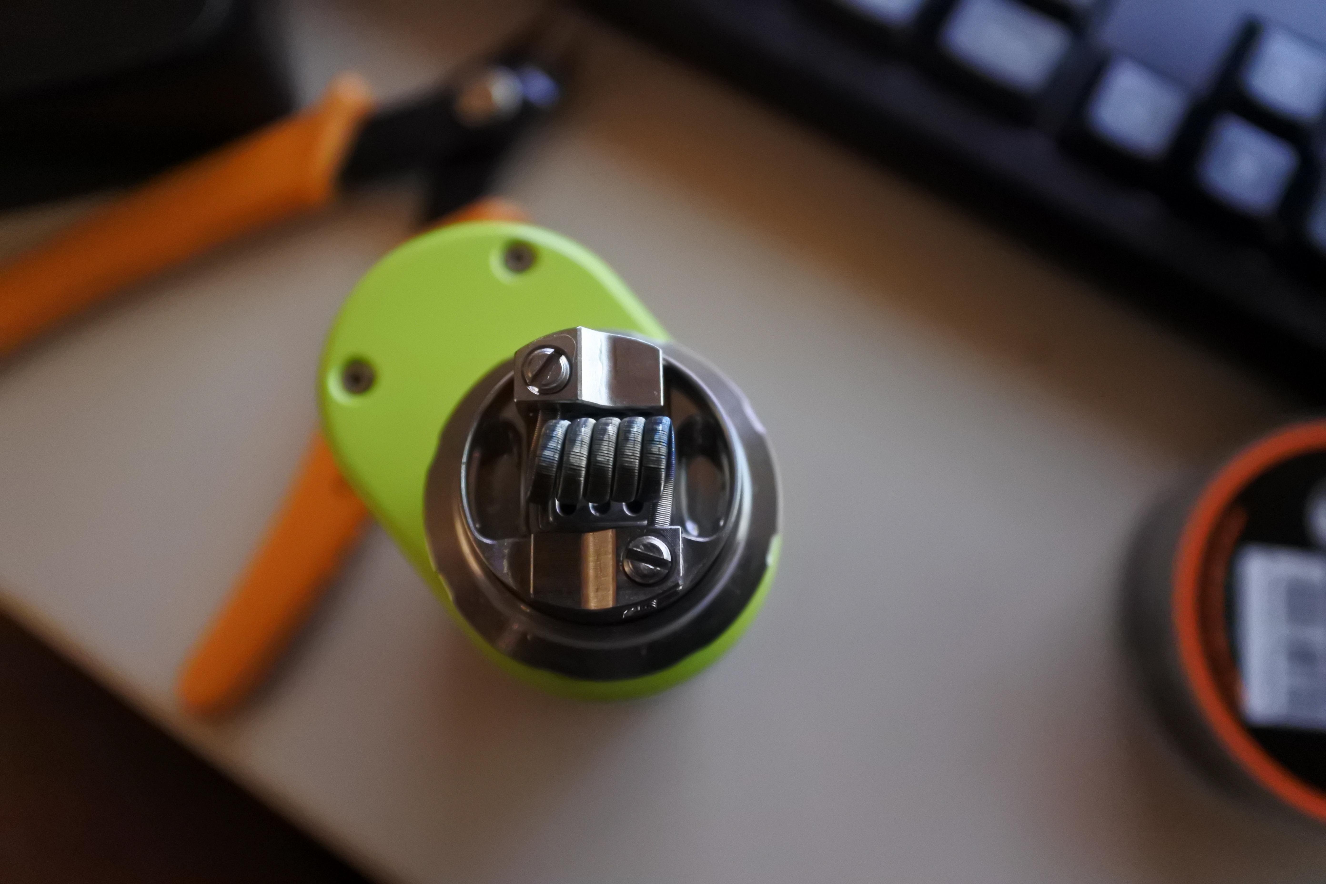

Mein Draht und Watte ist übrigens heute angekommen. Dachte eigentlich der Draht hätte nur einen Kern, hat aber drei,
Ist ein N80 Fused Clapton 26ga*3 + 36ga
Hatte etwas Schwierigkeiten den in meine Wickelhilfe einzuspannen, ging am Ende aber doch.
Hab jetzt ne 3,5mm Coil mit 5 Windungen gemacht. Ziel waren so um die 0,5 Ohm, raus kamen 0,25 Ohm :-)
Sieht eingebaut dann so aus:

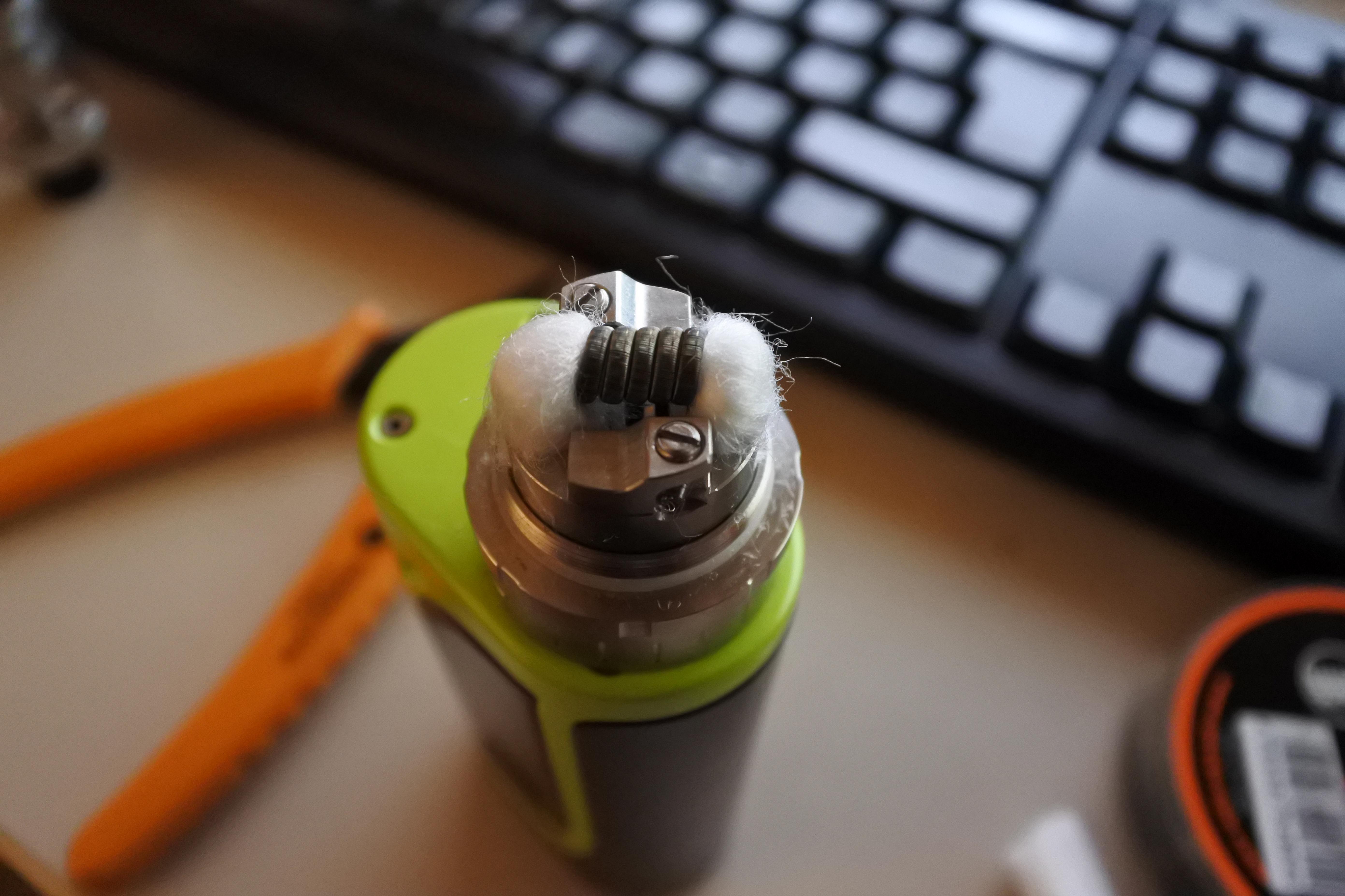

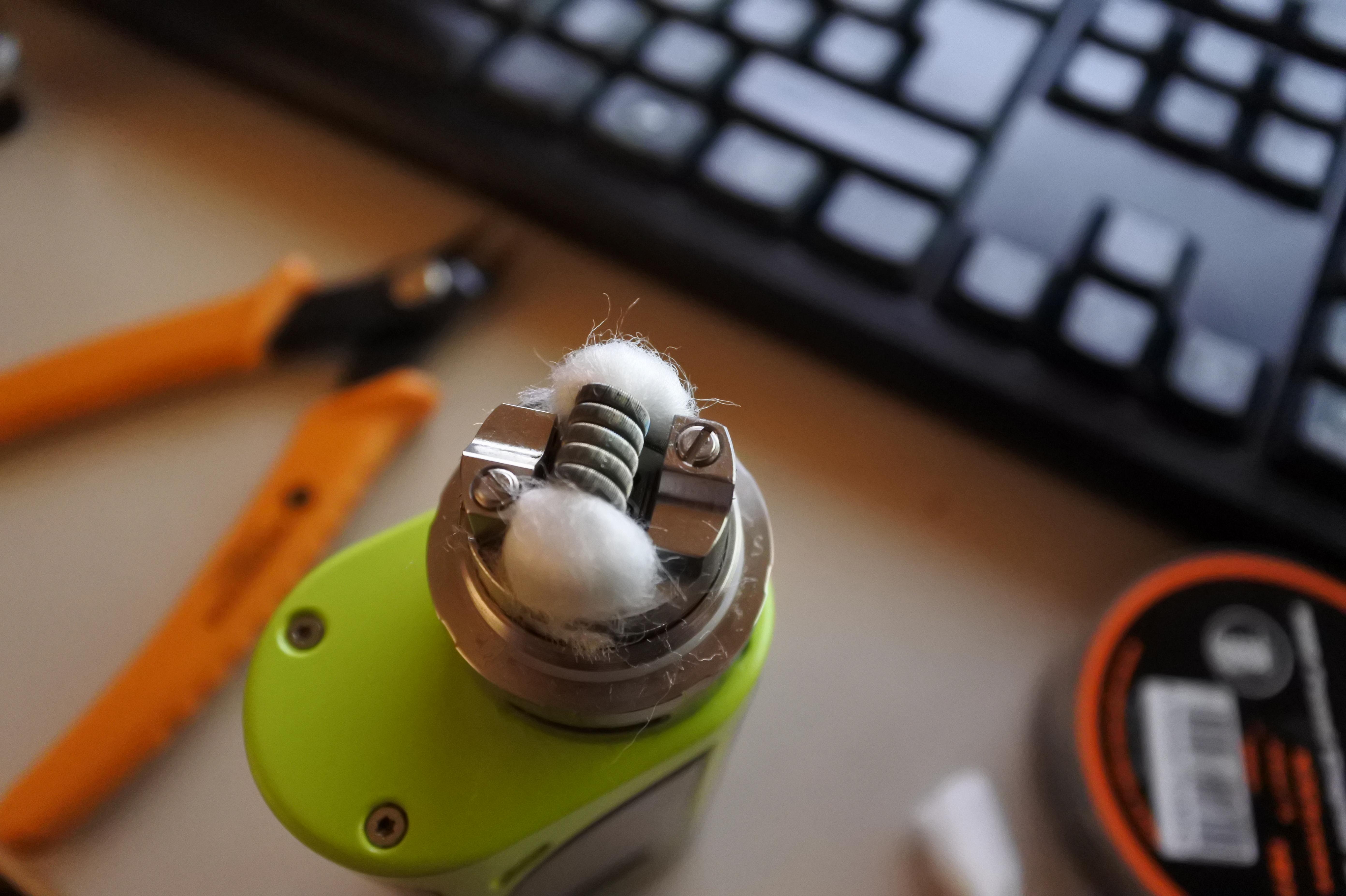

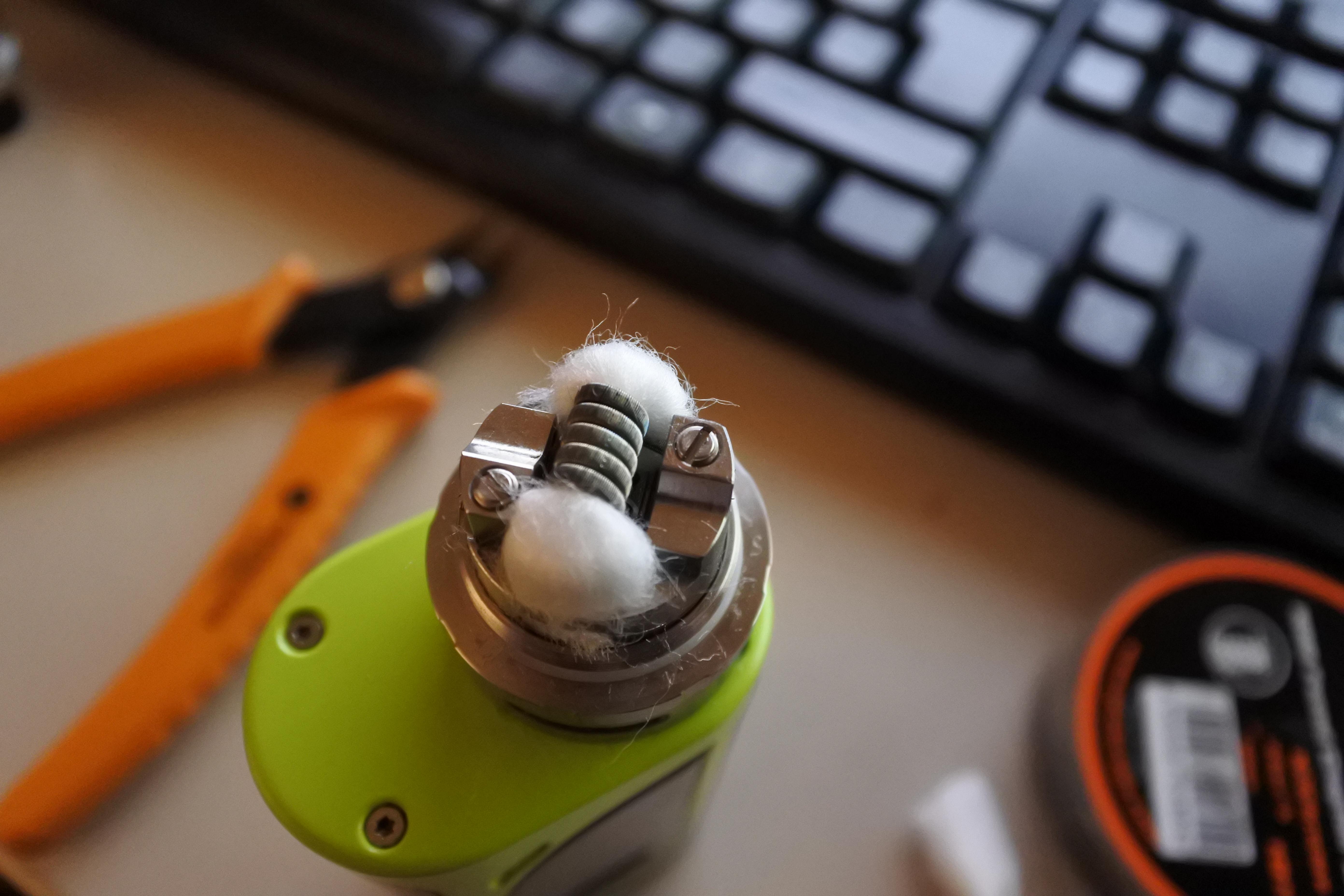

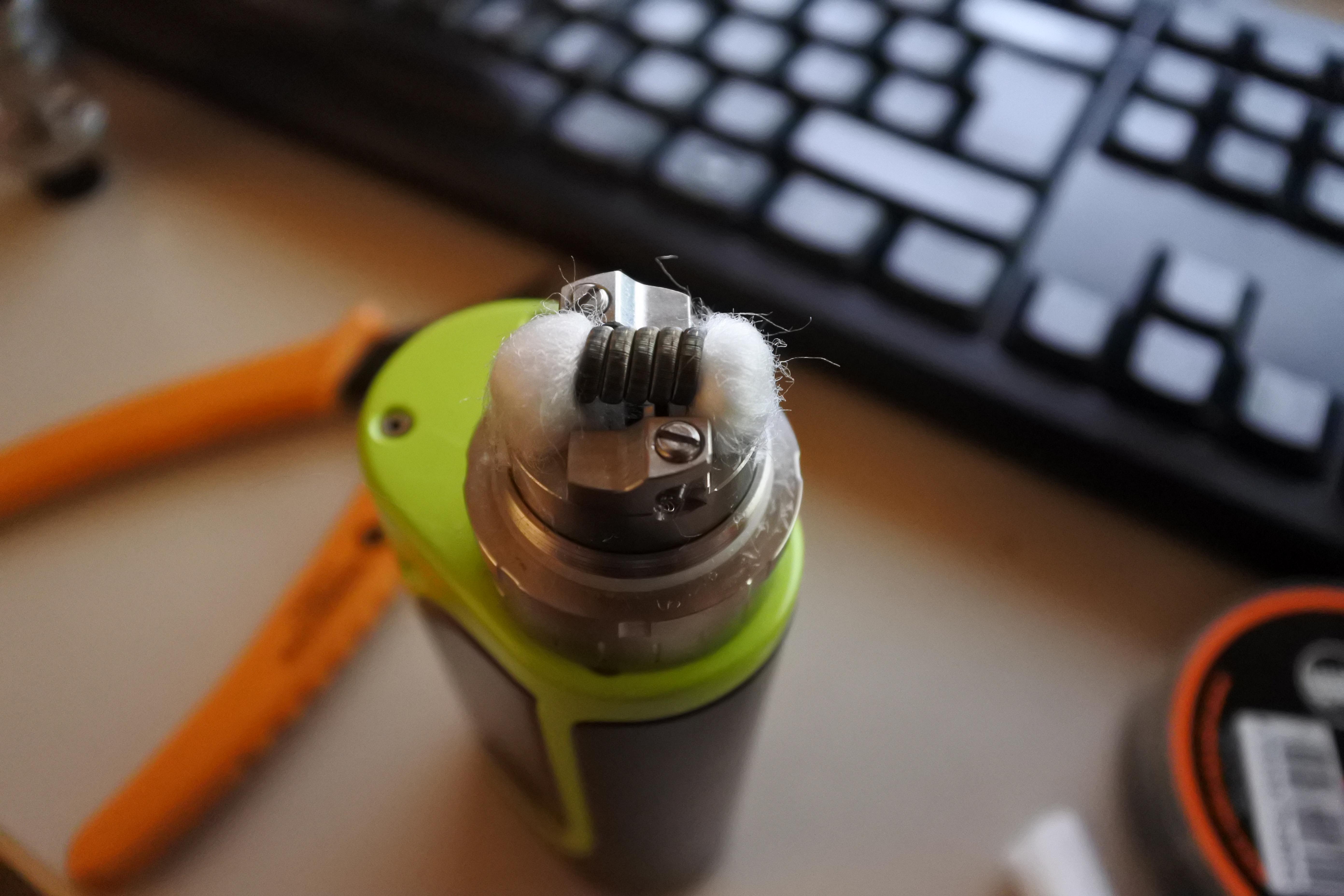

Bei der Watte hatte ich erst Angst, dass diese zu dünn sein könnte. Die Blackwool ist ja ein 2m Wattestrang. Aber ich musste ein paar Fasern abziehen, um es durch die Wicklung zu bekommen. Hab sie trotzdem nur schwer durchbekommen. Aber laut Erfahrungsberichten dehnt die sich kaum auf und soll eng in der Wicklung liegen.
Sieht jetzt so aus:
Kokelt nach nem halben Tank bisher auch nicht, obwohl ich teils mit 60 Watt gedampft hab. Ein wenig spritzt er aber bei 60 Watt. Und verdammt heiß wird er. Mit 50 Watt lässt es sich aber auch dampfen.
Geschmacklich kann ich gerade wenig sagen. Schon den ganzen Tag schmeck ich heute wenig von den Liquids.
Dampfentwicklung ist schön gering, weniger als beim Crown 3.

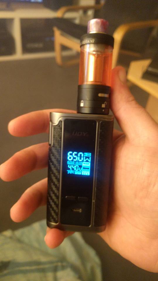

Neues Spielzeug, mein Kumpel Predigt mir seit Wochen ich soll mir den Aromamizer anschauen. Gesagt, getan.
