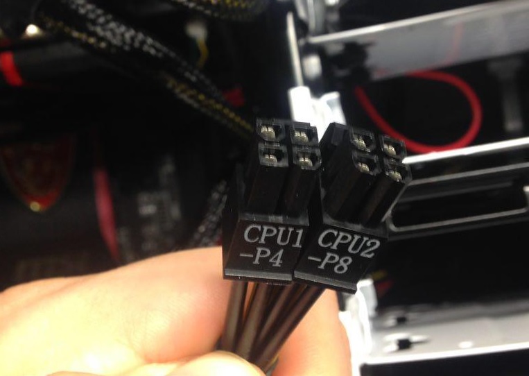

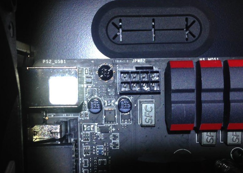

Jetzt verwirrst du mich gerade ^^ Also vom Netzteil geht ein Kabel ab mit der Beschriftung 12V P8. Das teilt sich dann in zwei Stecker und der Steckplatz neben der CPU ist beschriftet mit JPWR2. Das ist doch richtig, oder? Da die Stecker eine Nase haben, passen sie auch nur in eine Richtung.

Das Straight Power E10 hat doch einen 4+4-Pin EPS Anschluss, oder? Nicht verwechseln mit PCI-Express 6+2-Pin

Ach noch was, beim CPU-P4 passen alle vier Pins exakt rein. Beim CPU-P8 sind beim Stecker zwei Pins rund und die Slots im Board dazu sind eckig. Also passen würde es (ohne, dass ich etwas kaputt mache). Soll das so sein bzw. ist das okay?

Der 4+4-Pin Stecker lässt sich auf eine bestimmte Art zum 8-pin zusammenstecken. Das ist entweder mit 2 Nasen oder Pfeilen oder so gekennzeichnet. Wenn du beide richtig zusammensteckst, passt der 8-Pin auch problemlos in den Anschluss auf dem Mainboard rein.
8-Pin sollte schon verbunden werden, meist klappt aber auch nur 4-Pin. Dazu musst du allerdings in dein Handbuch vom Mainboard schauen, ob du den 4-Pin links oder rechts einstecken musst.

Mach mal Bilder von den beiden Teilen. Die sind genormt.

Beim Sockel ist es vermutlich der Kompatibilität geschuldet, dass er eckig ist, wo das Kabel vom NT rund ist.
8-Pin richtig zusammen gesetzt und ab ins Mainboard damit. Rund passt ja ohne Widerstand ins eckige vom Sockel.

Dein Mainboard verlangt nach 8 Pins und dein Netzteil liefert 8 Pins...wo genau ist hier jetzt die Frage
Ernsthaft: Sofern die Stecker ohne Gewaltanwendung passen, kannst du eigentlich nichts falsch machen. Den CPU 4+4 Pin in den Anschluss auf dem Board - fertig.

Das richtige zusammensetzen der beiden 4+4-pins erkennst du daran, dass beide teile der befestigungslasche zueinander zeigen und zusammen "eine große Lasche" ergeben.
Wie schon gesagt habe ich auch ein msi h97 gaming 3 welches die gleichen eckigen Pins besitzt und das gleich Netzteil mit dem selben Stecker. Stecke einfach beide 4-pin-Stecker zusammen und steck sie aufs Board. Läuft seit gut 4 Monaten ohne Probleme.
