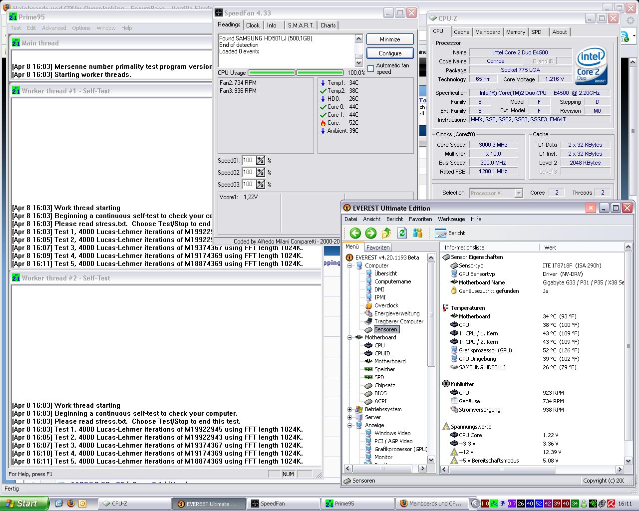

So neuester Stand von OC schaut so aus! Verbesserungsvorschläge??

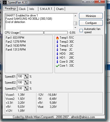

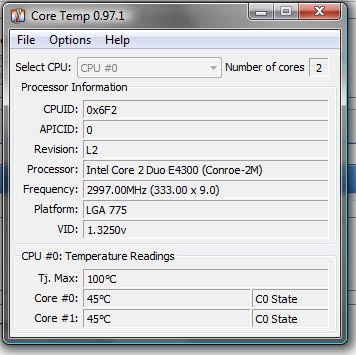

nachdem ich deine screenshots sah, habe jetzt auch mal zum testen speedfan installiert und festgestellt dass coretemp (core um die 50°C) und speedfan (core um die 35°C) vollkommen unterschiedliche werte anzeigen.
welchem programm kann man da nun vertrauen?

Mhhh seh schon was du meinst! Najo ich würde keinem der beiden Programme vertrauen! Ich vertraue am ehesten Everest und danach Speedfan! Diese beiden Programme zeigen bei mir überall die gleiche Temp an.
Bei dir würde ich Speedfan vertrauen, da ungleiche Core Temps. Glaub es ist ziemlich selten dass beide Cores die gleiche Temp haben! Aber checks mal mit Everest nach, dann weist es sicher :D

dann werden wohl die folgenden werte aus everest stimmen?
dummerweise erkennt mein everest das gigabyte-mainboard nicht (motherboard name: unbekannt). deshalb habe ich an der richtigkeit der werte auch meine zweifel.
welche version hast du?
Ich habe die version 4.20.1170.
