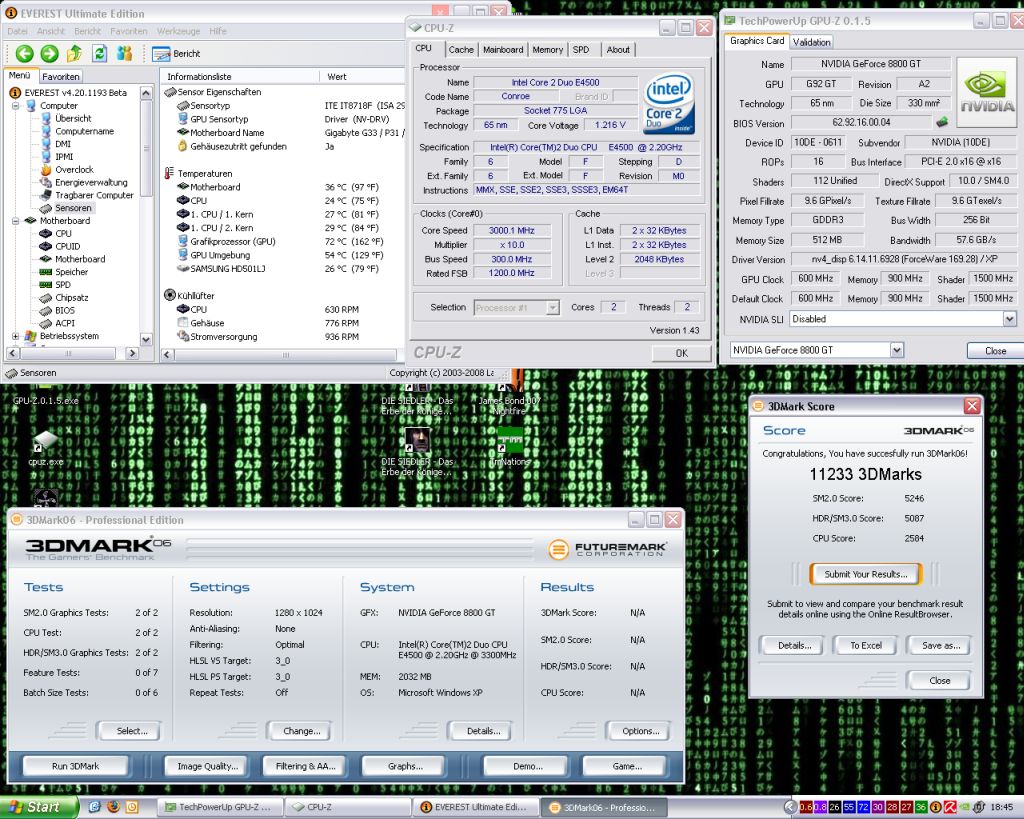

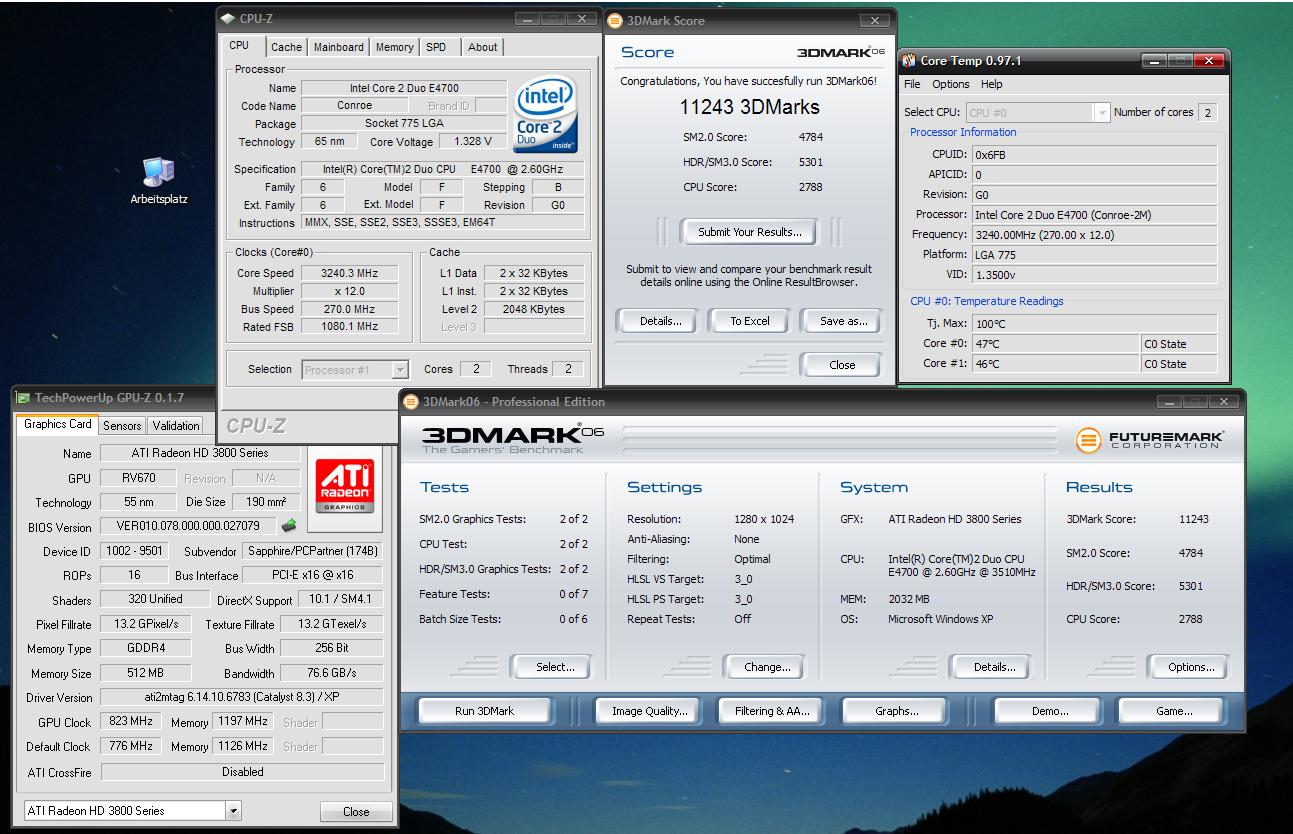

deine 3dmark06 ergebnisse sind in meinen augen echt eindeutig zu wenig. du hast eine 8800GT und den e4xxx bei ca. 3GHz laufen so wie ich das jetzt sehe. da passt was net.
ich hab mit meinen settings fast 11k im 06er erreicht.
meine settings:
cpu e4700 @3,12GHz
800er speicher mit 5-5-5-15
hd3870 @ 820/1200
du müsstest in etwa in die nähe kommen.
MfG
Rolf
Das hatte mich ja auch gewundert, weil ich ja die alte gts hab und trotzdem mehr punkte erreicht habe.
möglicherweise liegt es am treiber. Welchen hast du denn installiert?
So siehts aus! Weiß nicht warum ich nicht mehr zam bring bei 3dmark??? *grml*

Ist die Graka denn im oberen Slot? Wenn nicht würde das einiges klären.
@Rolf_1985
Deine CPU ist höher getaktet, und deine Graka auch. Das macht schon was aus.
natürlich ist meine cpu höher getaktet, jedoch nicht sooo viel mehr. eine 8800 GT ist normalerweise ein tick schneller als eine hd3870 die ich besitze.
in der region solltest du dich befinden.

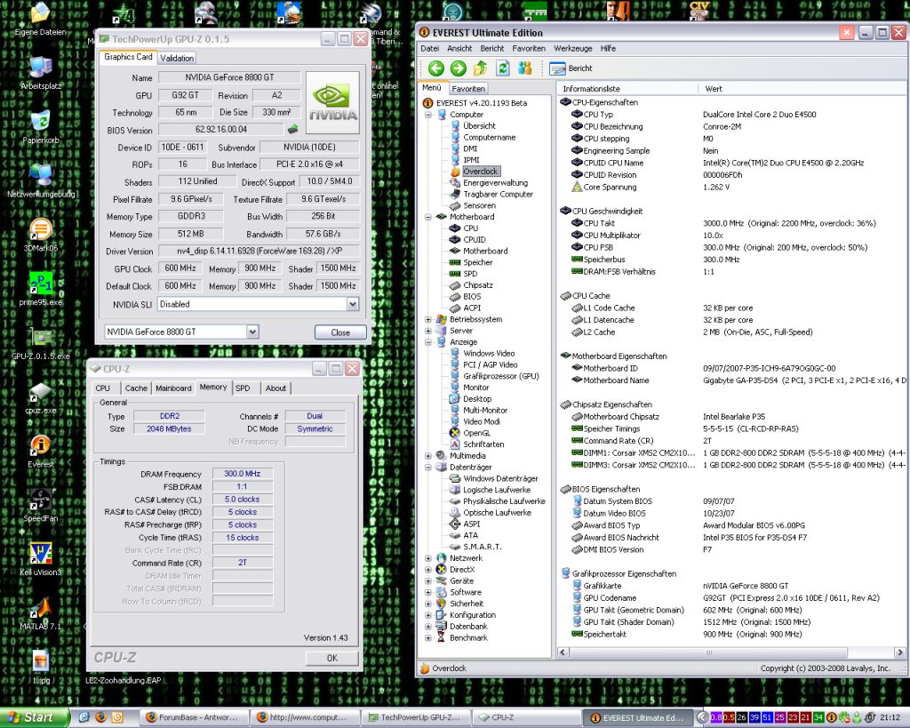

Bin gespannt darauf, weshalb die Graka im PCIe 4x läuft. Das ist der Knackpunkt.
Werde das mal abchecken wenn ich zu Hause bin! Wenn ja steck ich sie in den oberen Slot! Wenn nicht, was könnte noch der Grund sein warum sie auf x4 läuft?
Eventuell ne Treiberleiche. Treiber nochmal komplett entfernen, zB mit Driver Cleaner, und nochmal aufspielen.
Ansonsten natürlich Bios checken. Manche Boards lassen ne Veränderung vom PCIe zu.
So ihr hattet recht! Karte ist am unteren Slot gesteckt! Hab sie jetzt am oberen gesteckt, allerdings erkennt er die Karte jetzt nicht mehr! Der Lüfter läuft bei Start zwar an aber er startet ohne Karte!
Edit: Problem gelöst! Treiber neu installieren müssen
