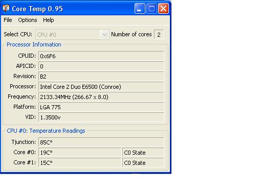

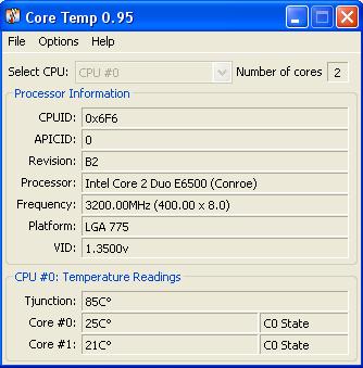

Leute es tut mir leid, aber das zeigt mir CoreTemp an, ich kann euch gerne einen Screenshot geben, den habe ich im IDLe gemacht. OK ich gebe zu kurz nach dem Systemstart, aber ich mache gleich noch einen, dann ist der PC ne stunde gelaufen.

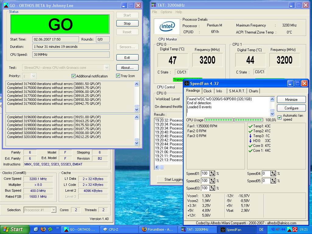

Ich habe jetzt mal Ortho Prime95 1Stunde laufen lassen. In den letzten 20min ist die temperatru weitestgehent gleichgeblieben. Höchsttemperatur 46-47°C. Ich weiss jetzt nicht ob das utopisch ist. Aber ich hab mal CoreTemp und CPU-Z und Task-Manager und Orthos die ganze zeit anzeigen lassen. Ich hab einen Screenshot gemacht. Ich bin gespannt was ihr dazu sagt.
Hm das könnte hinhauen, aber finde sie immer noch etwas zu gut.

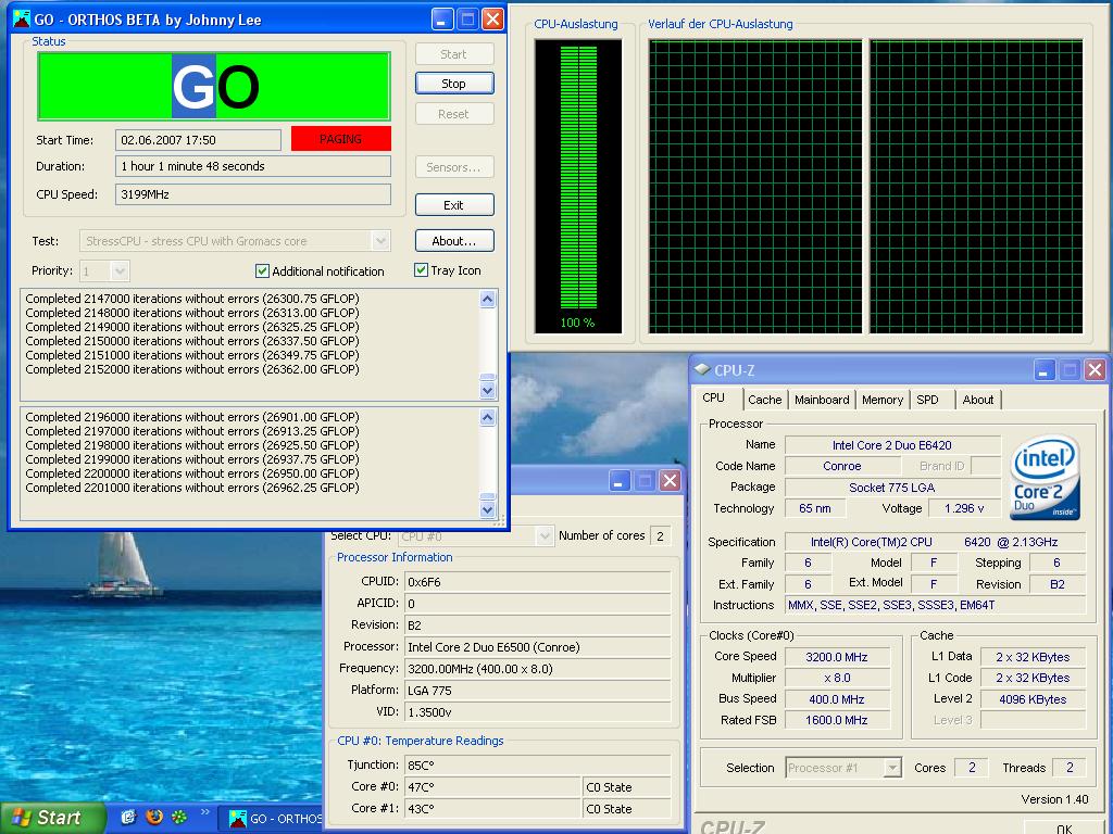

OK, ich hab es ausgeführt. Das Ergebniss kannst du auf dem Screenshot sehen.
Zu meinen Lüfterangaben:
Als Gehäuse hab ich das Thermaltake BAch VX 4400W
darin sind verbaut vorne ein 140mm Lüfter + 120mm Lüfter hinten
CPU wird vom ZALMAN CNPS9700LED gekühlt umdrehungszahl ist auf dem zweiten screen abzulesen.
Ich weiss nicht ob es wichtig ist, aber es dreht noch ein GRAKA lüfter von der Geforce 8800 GTS und ein Lüfter vom BeQuiet Straightpower 500W.
Eigentlich müsste durch das viele Kabelgewirr im Gehäuse (an dem vorallem das NT schuld ist) sogar die Kühlleistung beeinträchtigt werden. Würde euch gerne ein Screen schicken, hab aber nur eine 770K Kamera zur Hand muss also erst mal schauen, ob ich ne kamera auftreiben kann.
So long and greetz
Fr33p

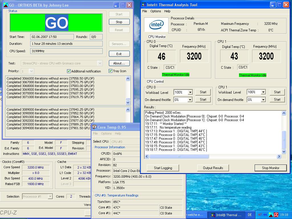

So und nun Starte bei TAT mal beide cpu 100%.
Worklevel 100% bei beiden anmachen.
Wie viel grad hast du ca?
Kann es sein, das er runtertacktet?
mfg
Tommy_Lee

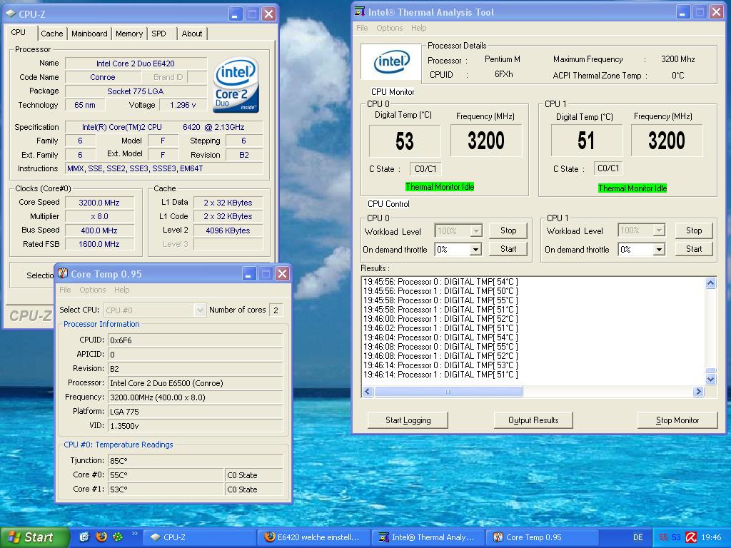

Ok, jetzt siehts etwas anders aus.
Danke ist wie bei mir.
mfg
Tommy_Lee
