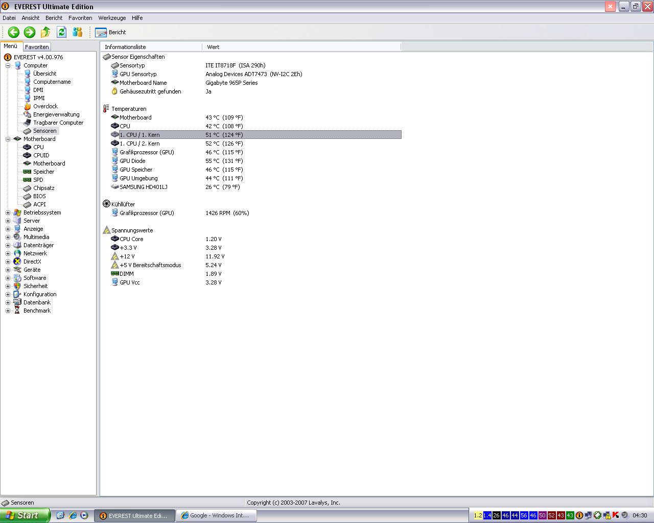

hi leute...
ich hab mal ne frage...unten im anhang is n screenshot von Everest auf dem ihr alles ablesen könnt!
is es normal das bei diesen temps sich de CPU-Lüfter NICHT dreht?
ich dachte temps um die 35 - 40 grad währen im leerlauf normal!?
Moin! Ja, die Temps sind in Ordnung. Achte darauf das die Temps nicht über 60 Grad gehen. Ansonsten fällt mir auf deinem Bild nix ungewöhnliches auf. Grüsse

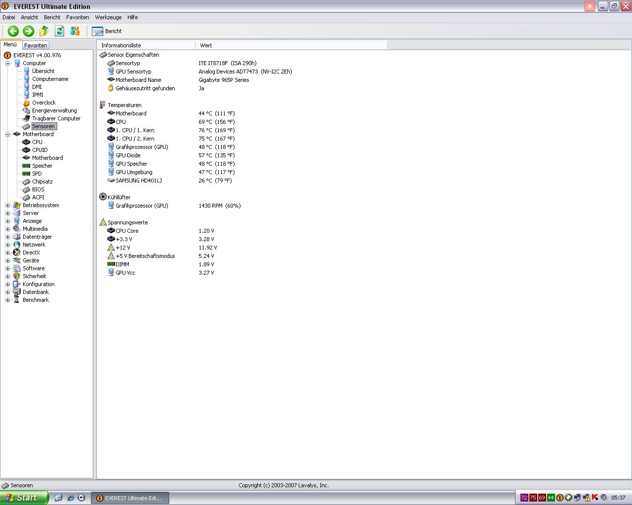

so jetzt habe ich grade mal kurz gothic 3 angeschmissen und gleich nach beendigung des games wieder mal n screenshot gemacht
P.S. der CPU kühler dreht sich noch immer NICHT....

hi nochmal! Ja, das sieht nicht gut aus. Welchen Lüfter hast du? Hast du einen Boxed Kühler den du anschliessen kannst? Welche Bios settings hast du? Ich würde an deiner Stelle sofort ins Bios gehen und schauen was der Lüfter macht. Mach das Gehäuse auf und schau mal rein. Bin grad auch müde, aber befolge mal meine tips;-)MfG
also ich kann den lüfter von aussen sehen, da plexiglas.
es ist der boxedlüfter...ich hab nichts verstellt und/oder im bios war ich auch nicht!
hilfe hilfe
Also, die Temps, falls echt sind EINDEUTIG nicht Normal!
Der einzige Lüfter der Angezeigt wird, ist der GPU - Grafik! Lüfter. Bei Everest wird nicht Angezeigt ob sich dein CPU Lüfter dreht oder nicht.
Du kannst den Lüfter von außen sehen und der dreht sich nicht? *Arg erstaunt ist, dass sich so Gothic3 Spielen lässt... Der CPU-Lüfter muss IMMER drehen, sobald der Pc EINGESCHALTET ist! Prüfe mal ob der kleine 3-Pin Stecker vom Lüfter auch am Motherboard angeschlossen ist.

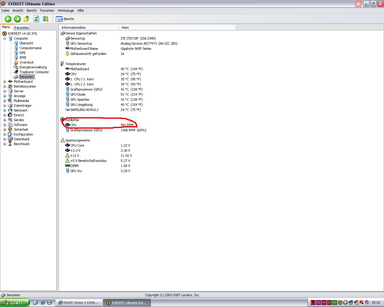

so hallo nochmal!
ich habe heute beim hochfahren gesehen, dass der lüfter sich kurz dreht und dann wieder stoppt, isch dreht, stopt, dreht stopt, u.s.w.
im anhang nochmal n screenshot von everest. ich hab den cpu lüfter mal rot eingekreist, da er immer wenn der lüfter wiede ausgeht, verschwindet! dann ist er wieder da, und dann wieder weg, u.s.w.
mal nebenbei, hab ich kein plan wo noch so ein lüfteranschluss auf dem MB ist, und ausserdem müsste er mir dann doch auch beim hochfahren anzeigen"no fan found" oder sowas in der art oder?
