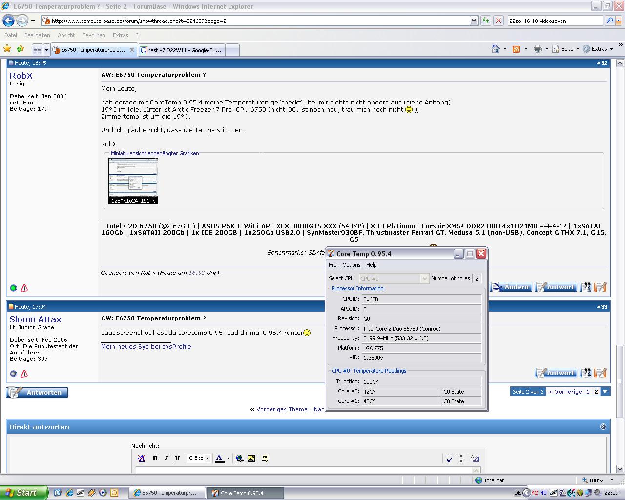

Moin Leute,
hab gerade mit CoreTemp 0.95.4 meine Temperaturen ge"checkt", bei mir siehts nicht anders aus (siehe Anhang):
19°C im Idle. Lüfter ist Arctic Freezer 7 Pro. CPU 6750 (nicht OC, ist noch neu, trau mich noch nicht :p ),
Zimmertemp ist um die 19°C.
Und ich glaube nicht, dass die Temps stimmen..
RobX
Ahaaaa!
0.95.4 BETA und zack, andere Temperatur.
Allerdings habe ich im BIOS 400x8 und nicht 6x533MHz eingestellt...hab mich jetzt nämlich mal getraut, zu overclocken :)
Sehr merkwürdig...
Aber Temp ist okay, ne (Idle, bin ja gerad am Surfen)?
RobX
Viel zu hoch (dafür das es Idle Temps sind)!
Lass doch mal Prime95 (25.4) 10min Laufen auf folgenden Einstellungen: "Custom" anklicken und dann bei "FFTs in place" ein häckchen machen.
