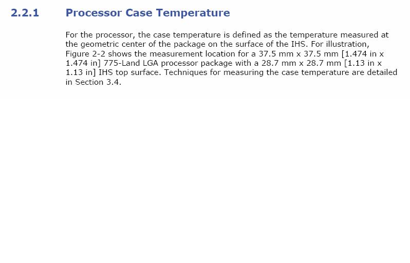

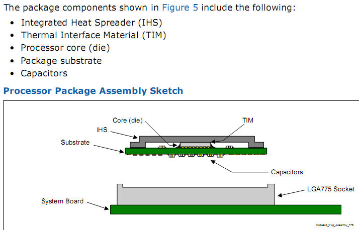

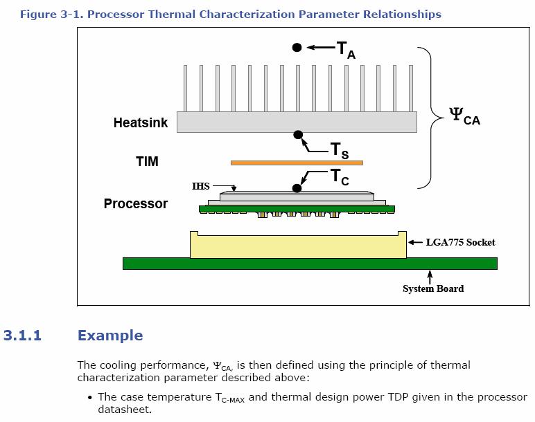

Quelle: Intel Datasheet E8000/E7000 Thermal and Mechanical Design (Seiten 18/19)

@cyberpepi
deine Bilder zeigen nur wo man die TCase messen soll, die Intel für die E8x00 mit 72.4° C angibt, aber dieses geht nur über externe Temperaturfühler, denn im (oder auf dem) IHS ist garantiert kein Sensor. ;)
