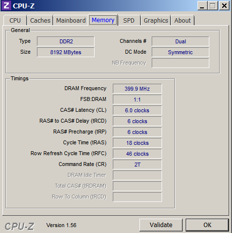

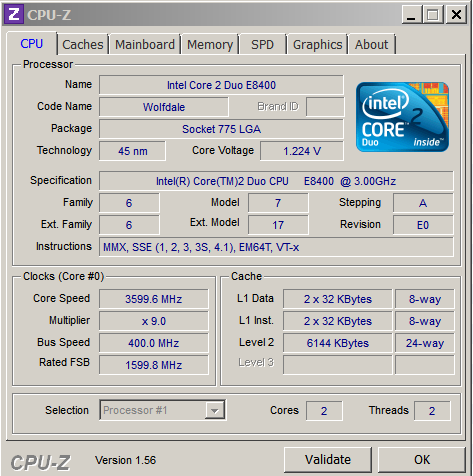

ich habe selbige Konfiguration. E8400 & Asus P5Q-E plus 8GB DDR2-800
Q: ist der FSB Strap to Northbridge der RAM teiler ? Warum habe ich sowohl bei 333MHz als
auch bei 400MHz eine DRAM Frequency von 800MHz? Wenn ich mit der FSB Frequency über
400MHz gehe komme ich bei dem DRAM Frequency Wert immer über 800MHz.
Gruss
Jackie

@Jackie: Alles normal. CPU-Z liest den tatsächlich anliegenden FSB beim ram aus, dein bios zeigt aber den effektiven wert (also DDR2-800/1066).
Sowohl der 333er, als auch der 400er Strap haben einen DRAM:FSB teiler von 1:1, deswegen bekommst du bei beiden Straps als frequency DDR2-800 angezeigt.
Desweiteren sollte eigentlich klar sein, das ein FSB von über 400MHz auch in einer höheren DRAM-frequency resultiert --> 1:1 ist der kleinste, wählbare, ram-teiler seit dem i975x chipsatz.

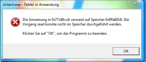

ich melde mich mal wieder bei euch weil ich Hilfe beim Übertakten brauche. Habe genau das selbe Board wie der Threadersteller und will nun versuchen meinen alten Q9450 ein bisschen Zusatzperformance zu entlocken. Habe schon viele Foren durchstöbert aber ich komme nicht so recht auf einen grünen Zweig.
Ich bekomme bei leichten Übertakten schon immer Fehler beim Start von Windows.
Fehlerbild im Anhang.
Ich habe schon 2 verschiedene Speicher ausprobiert, einmal 1066er DDR2 von OCZ und einmal 800er von AData bei denen ich immer die Frequenz verringert habe und anschließend per FSB wieder erhöht.
Desswegen wollte ich einmal fragen ob euch dazu noch was einfällt?
Würd auf mehr VDIMM tippen.
