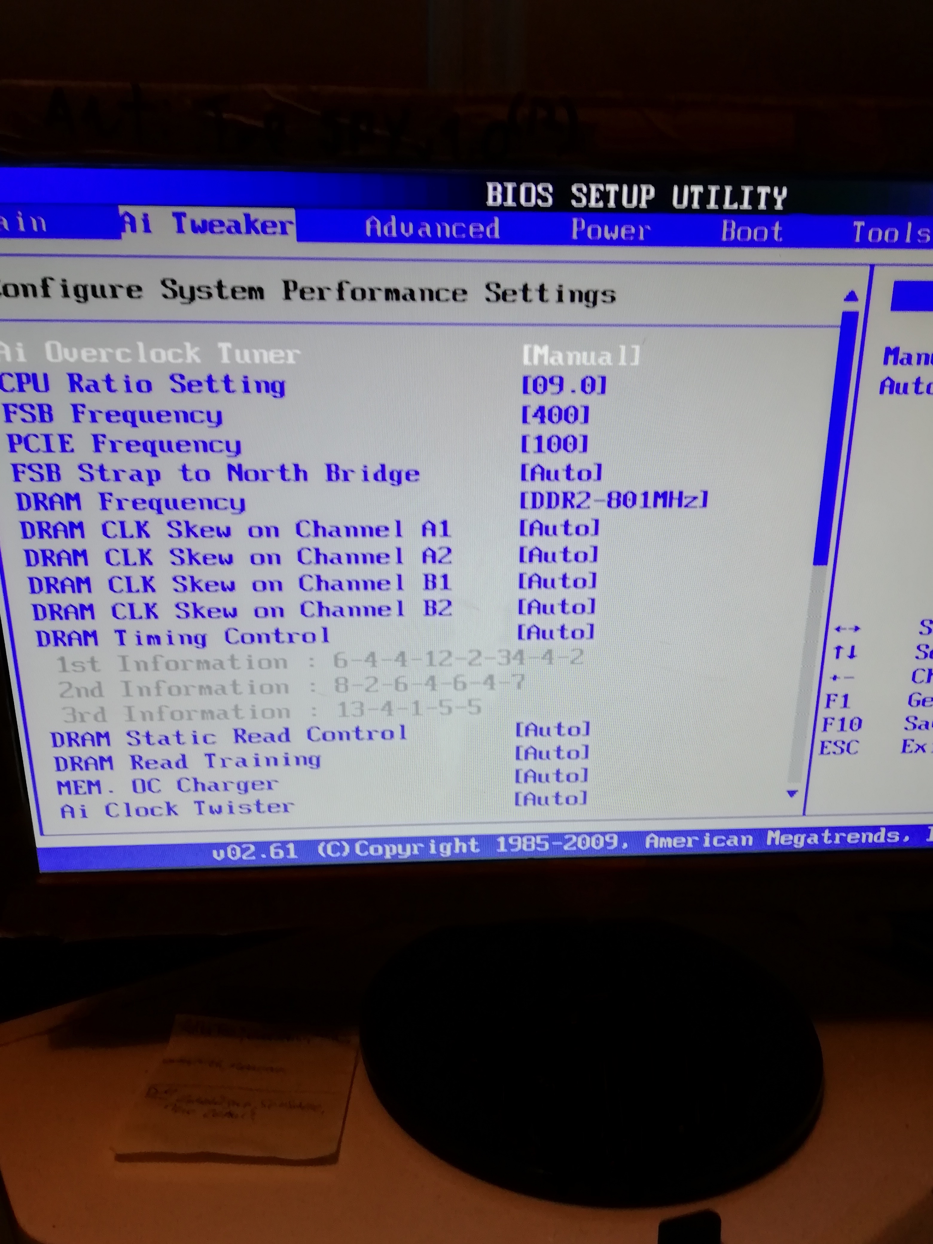

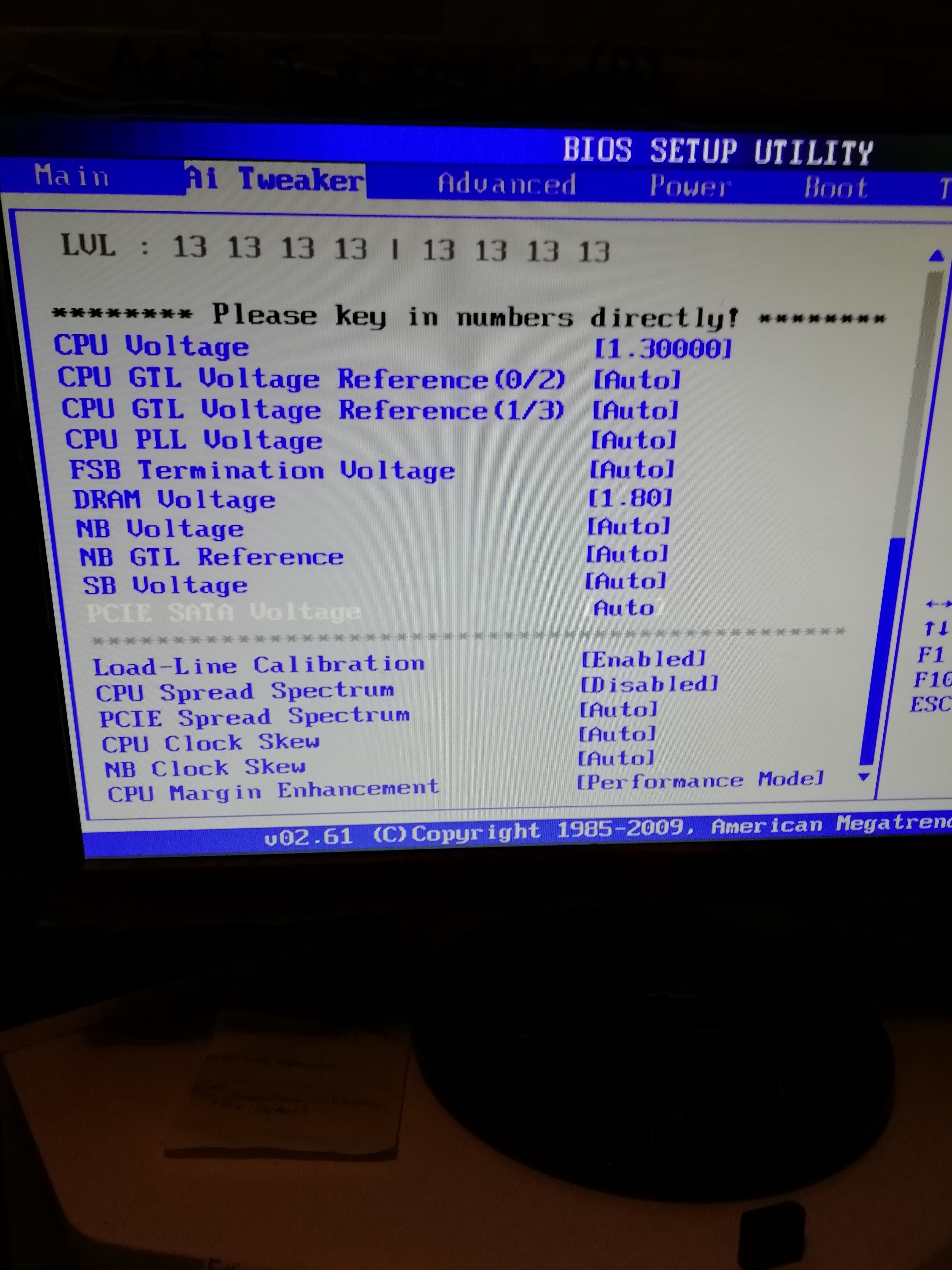

Hab hier mal die "Ai Tweaker" seite aus meinem bios abfotografiert.
habe ich irgentetwas übersehen für eine sauber übertaktung ? muss ich noch etwas einstellen ?
Cpu voltage gehe ich noch etwas runter.
Benutzt wird asus P5q-e + intel q9650

Die Einstellungen reichen für 3,6 GHz, sauber übertaktet, FSB:RAM 1:1. Sofern das dann auch stabil läuft, kannst mit Spannungen noch weiter runter, wenn sie dir nicht gefallen, bis es eben nicht mehr stabil läuft.

Und wenn du 4,2 GHz willst, dann entweder den Multi anheben, wenn da noch was geht oder eben FSB+RAM(irgendwo gibt's noch einen Strap ab irgendeinem Punkt).
Glaub aber eher weniger, dass du da mit 1,3 vcore und 1,8 vram weit kommst.
Was sauber ist, sagt dir letztendlich prime, eventuell noch memtest und letztendlich der Alltagsbetrieb.
Ein Problem scheinst du ja noch nicht zu haben, mach halt erst mal. F10 und wenn Windows bootet, ist der erste Schritt zum sauberen Übertakten schon mal getan.
Ist noch ok. Ich mach generell zum Ausprobieren nicht länger als 30 min. Wenn's zu heftig ist, steigen da schon irgendwelche worker aus. Endgültig dann höchstens mal länger.
Temperatur wird wohl über 70°C langsam kritisch. Wenn nur in prime small FFTs, ist es aber nicht so wild.
