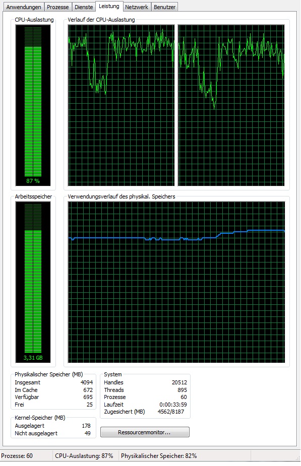

SC2 gönnt sich im Spiel bis zu 62% CPU Leistung (laut Taskmanager), manchmal etwas mehr.
Aber ob die Aussage bei einem DualCore eine super Aussage ist, weiß ich nicht.
ne, klar ist da gar nichts.
LoL läuft ja auch ganz gut seit der neuen Graka., ich habe nur Probleme beim hin und her switchen bei SC2 speziell.
Und so wenig auf vollen Grafik Details, braucht lol auch wieder nicht.
Die genauen Werte habe ich da nicht im Kopf, aber auf 100% CPU komme ich natürlich auch nicht.

Eben hat SC2 bis zu 90% CPU Last gehabt.
Der 2. Prozess war dann schon der Leerlaufprozess.
