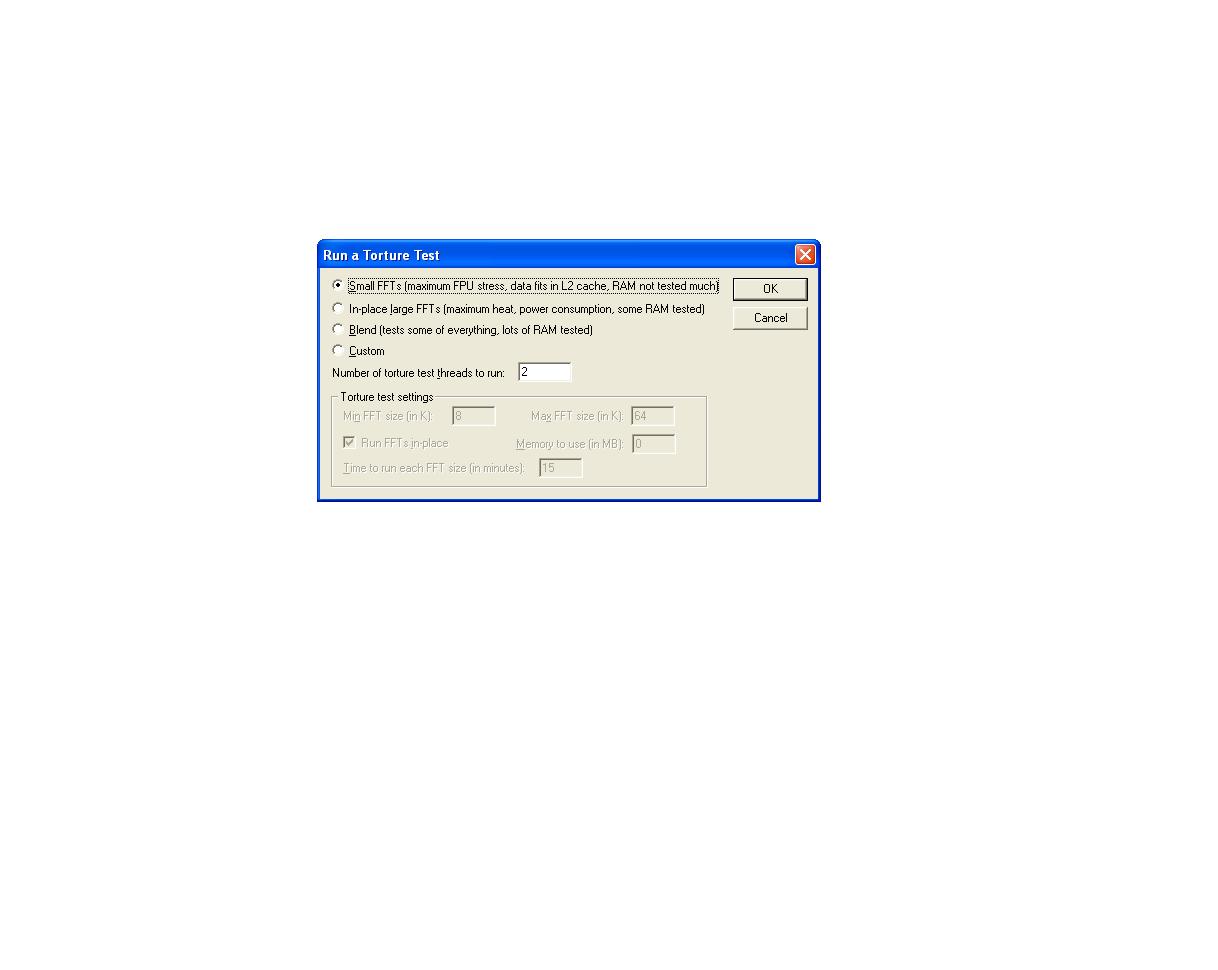

also habe das nun auch versucht aber es bleibt dabei nur ein Kern wird wärmer der eine bleibt bei 41 C°.
Ich meine vielleicht mache ich bei Prime95 was falsch, ich benutzte diese Programm seitdem ich hier bei CB angemeldet bin.
Ich mache mal ein Bild davon welche Prime95 Einstellung ich benutze vielleicht liegt das ja daran.
MFG
Mister-Knister
- Mai 2005
- 2.600
Machst alles richtig!
Viele setzen auch auf die CUSTOM-Methode mit nem Häkchen bei run FFTs in Place.
