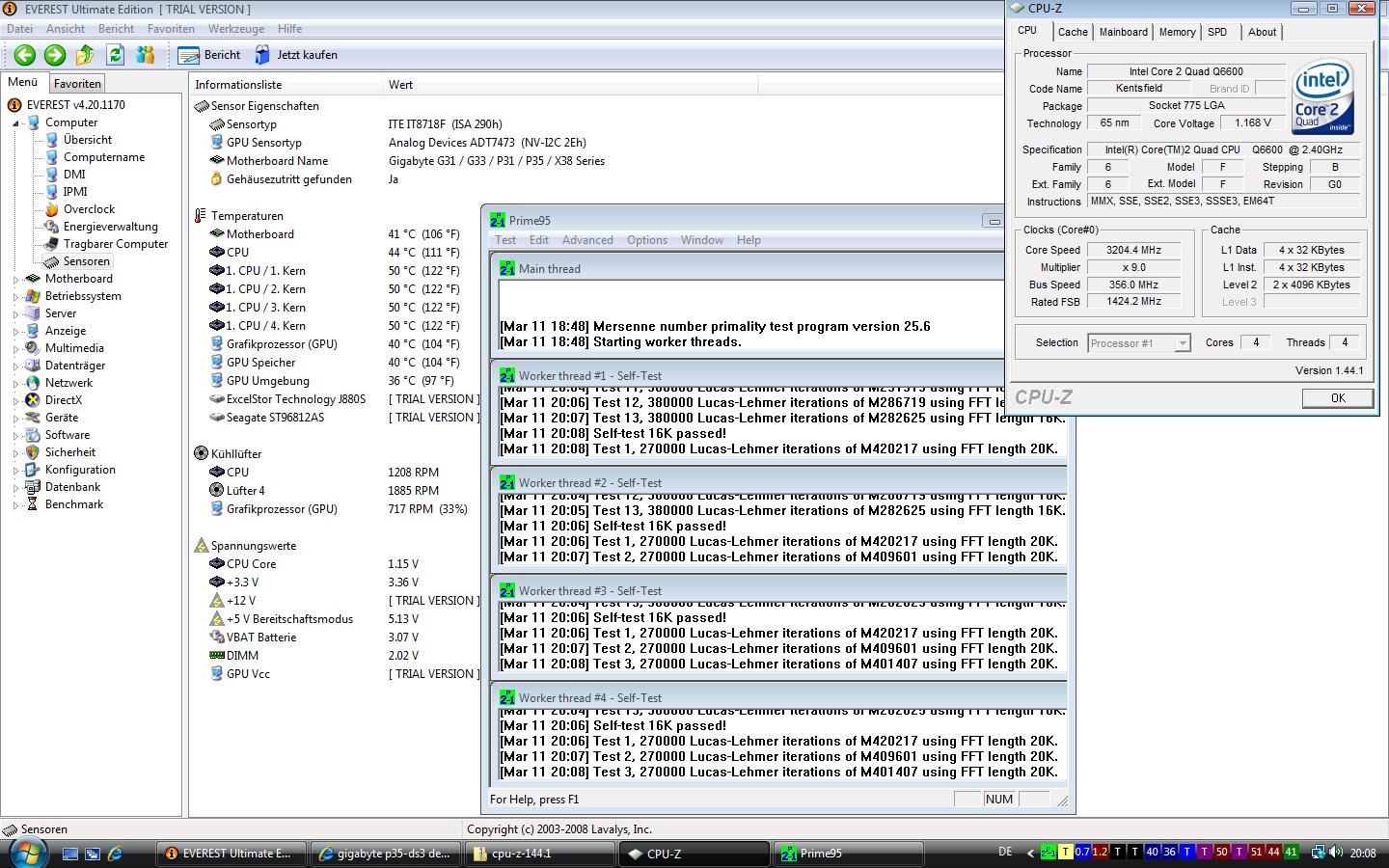

heidelberger
Cadet 1st Year
- Jan. 2008
- 15
Sorry habe euch fast vergessen.
Nach 52 Minuten Prime 95 Large FFT Vollgendes Ergebnis
http://www.bilder-space.de/show.php?...bQxmpcPgm9.JPG
http://www.bilder-space.de/show.php?...XLhoWYRcTn.JPG
Ich denke damit wäre das Problem beseitigt :-))
