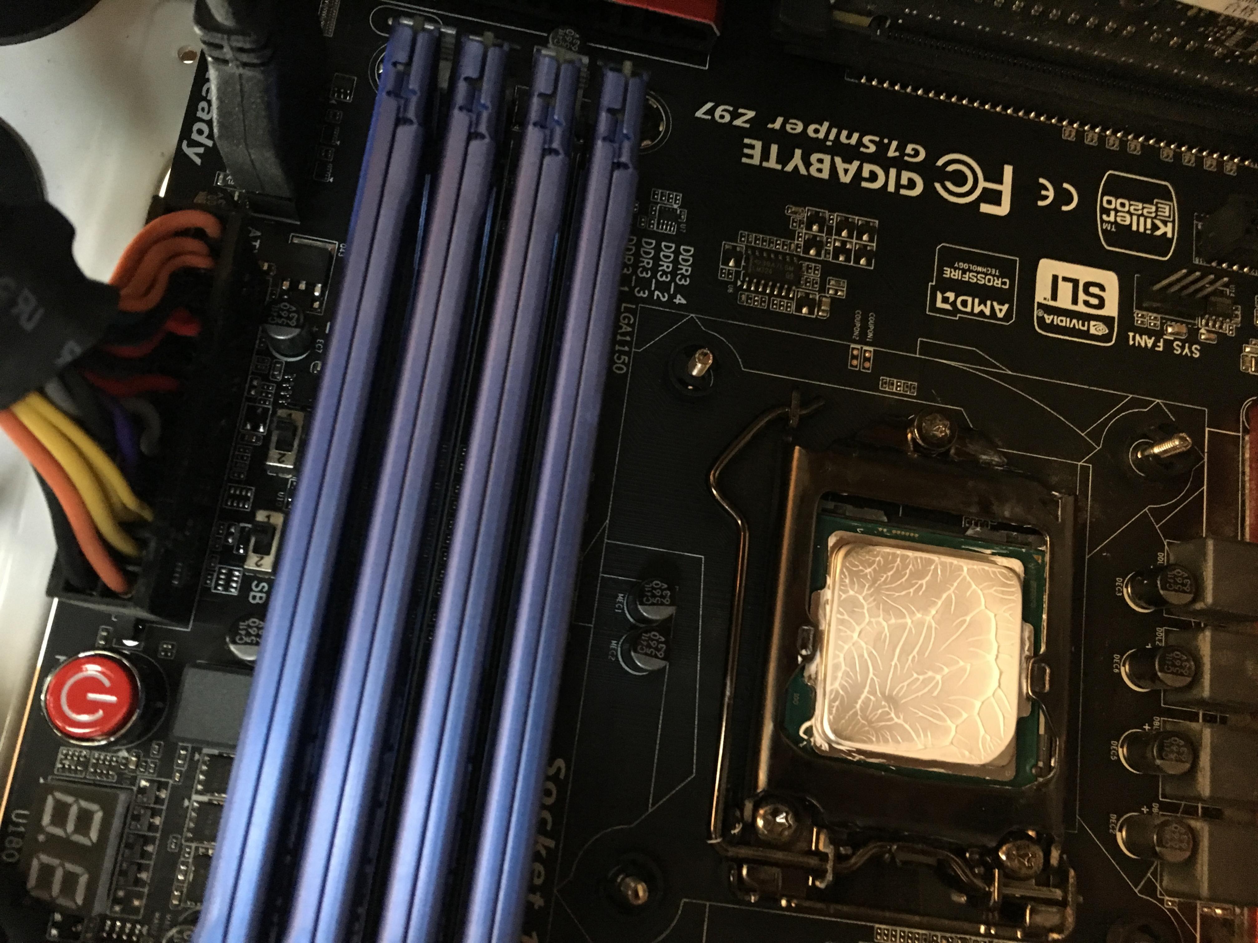

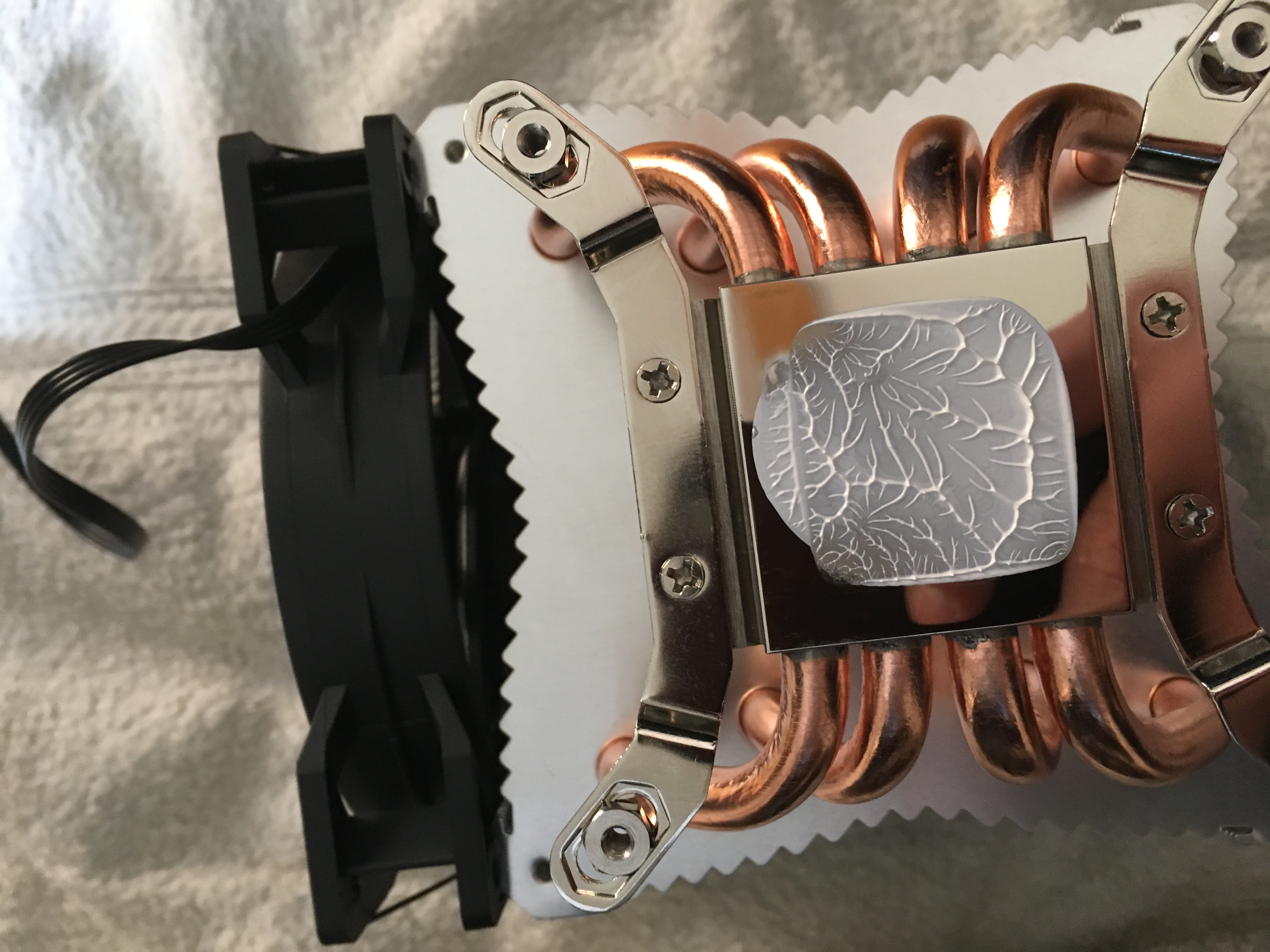

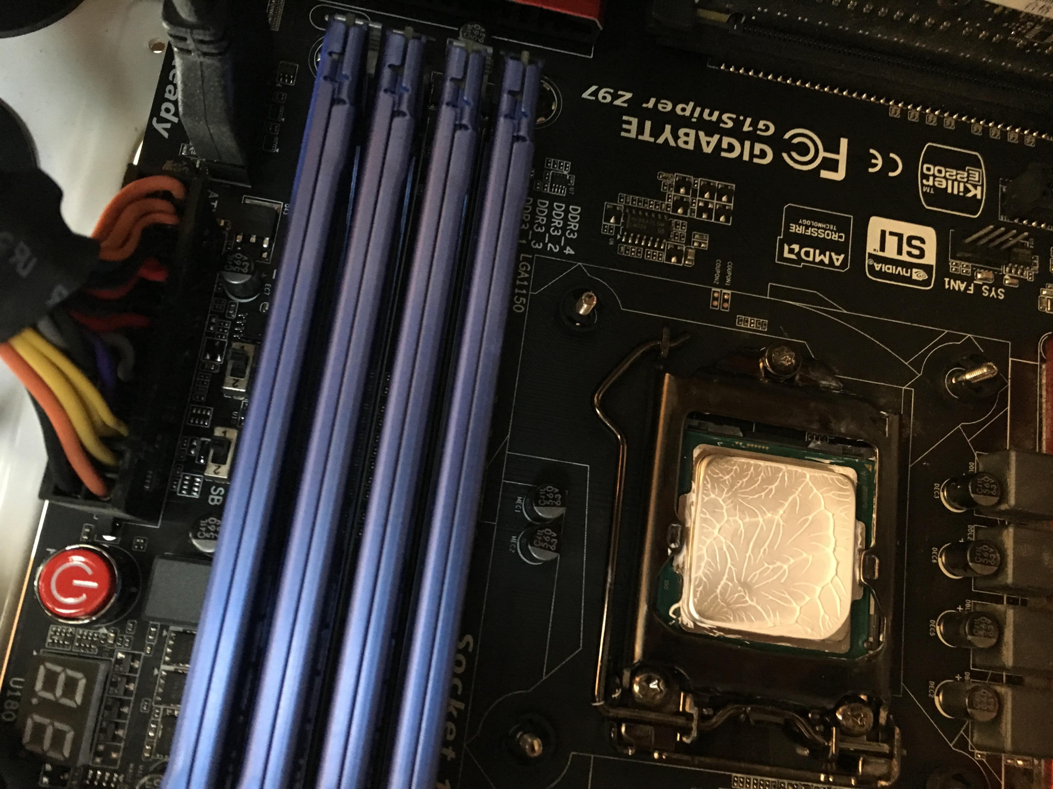

Ob er heiß wird kann ich nicht sagen dafür müsste ich ihn nochmal einbauen was ich gerade tue ich denke ich habe ein Problem entdeckt es wird sich gleich rausstellen ob es daran lag
Und die Wlp sieht adrig aus wenn man das so sagen kann wie die adern auf einem blatt hald nur sehr viele davon
Ich habe 2 Bilder davon gemacht kann ich die hier posten ?

Der Lüfter muss dann in richtung Gehäuserückwand blasen.
Kannst du hier hochladen.

Auch vom Handy aus ? Wie mach ich das ? Sry bin neu hier 😅

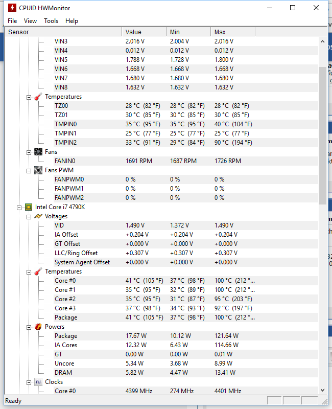

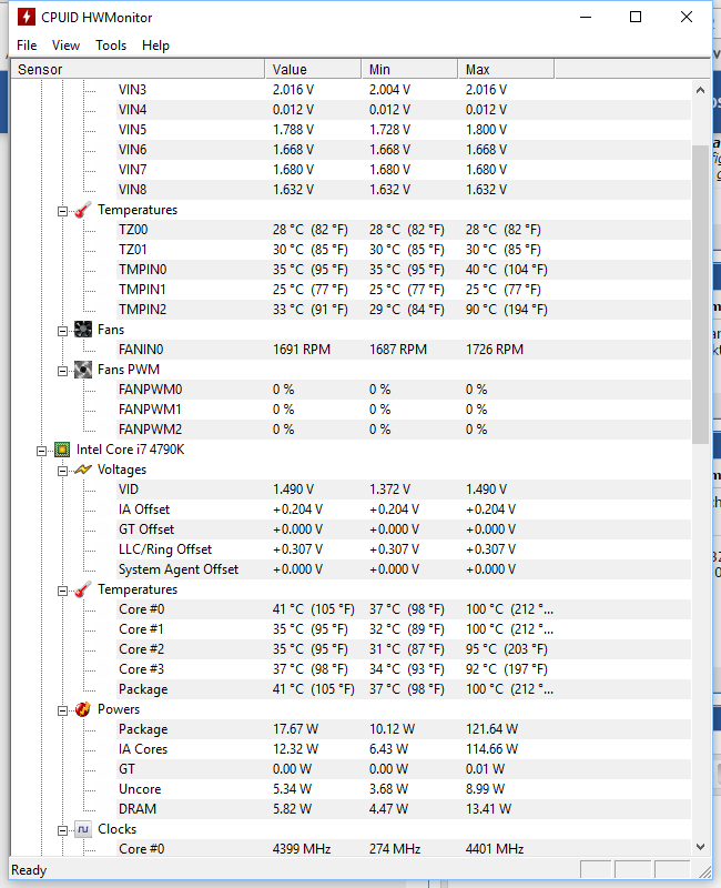

HWMonitor zeigt mir diese Spannungen an
Habe mir jetzt nochmal andere WLP geholt die qualitativ hochwertiger ist allerdings mit dem selben Ergebnis wie man bei dem HWMonitor screenshot sieht ich komme teilweise bei Anspruchsvollen spielen auf 100 grad wobei die Leistung eigentlich nicht abnimmt kommt mir zumindest so vor vielleicht ist es auch nur ein Fehler der Auslese ?

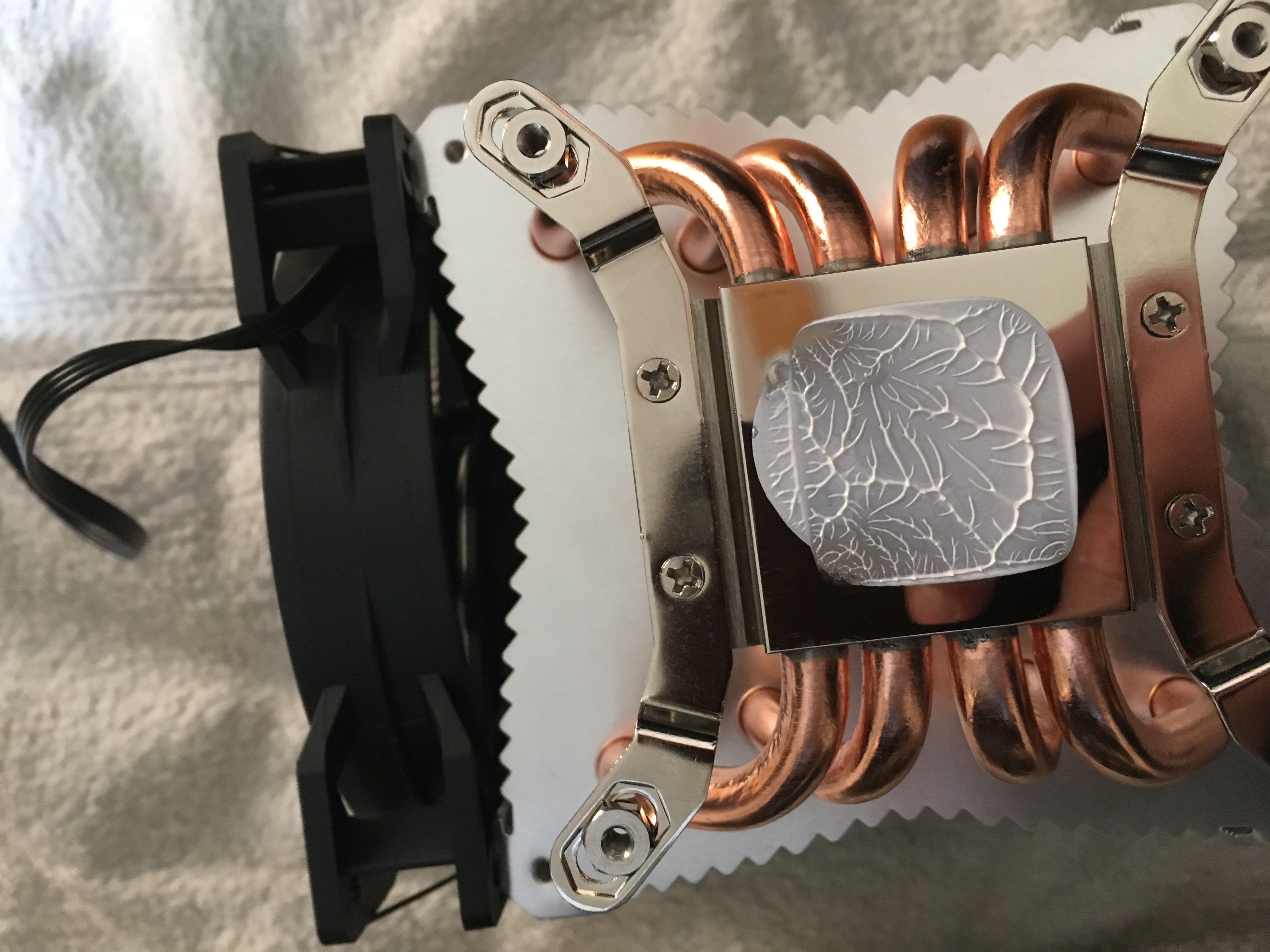

Hier noch die Bilder der ersten WLP und wie sie aufgetragen war

cheater801 schrieb:Anhang anzeigen 617128
1.5 VID???
BIST DU WAHNSINNIG?
Bei 4400 Mhz sollten es nicht mehr wie 1.25-1.28 Volt sein.
Kein Wunder das die CPU 100° hat, ein wunder das die noch nicht kaputt ist
Als erstes gehst du mal ins Bios und machst den Takt auf bei 4200Mhz auf allen 4 Cores fest, bei 1.2 Vid.
Wenn du unbedingt 4400MHz brauchst, 1.25 Volt und schau ob es Stable ist. Wenn nein 1.28 Volt.
Meine i7 4790K läuft bei 4100Mhz mit 1.025 Volt.

Ich konnte es auch nicht glauben. Ist wohl so.

Alles klar danke für den Tipp =O Ich kenn mich mit den Spannungen nicht wirklich aus und das war alles Standardmäßig so =O Dann änder ich das mal alles und sehs mir nochmal an =)

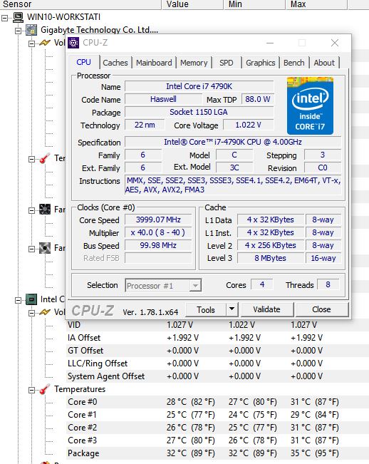

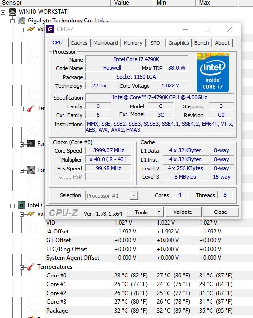

Und lade Dir mal CPUz herunter.
Dann zeig die Vcore bei Last und im Idle, parallel startest Du Coretmp und machst nen Screenshot

1.020 Volt @ 4000 MHz das sind meine Alltags Werte (Rock Stable)
Das Muss deine CPU nicht mit machen, aber so als Anhalts kann ich dir sagen.
4000 Mhz @ 1.1 V
4100 Mhz @ 1.15 V
4200 MhZ @ 1.20 V
4400 MHz @ 1.25 V

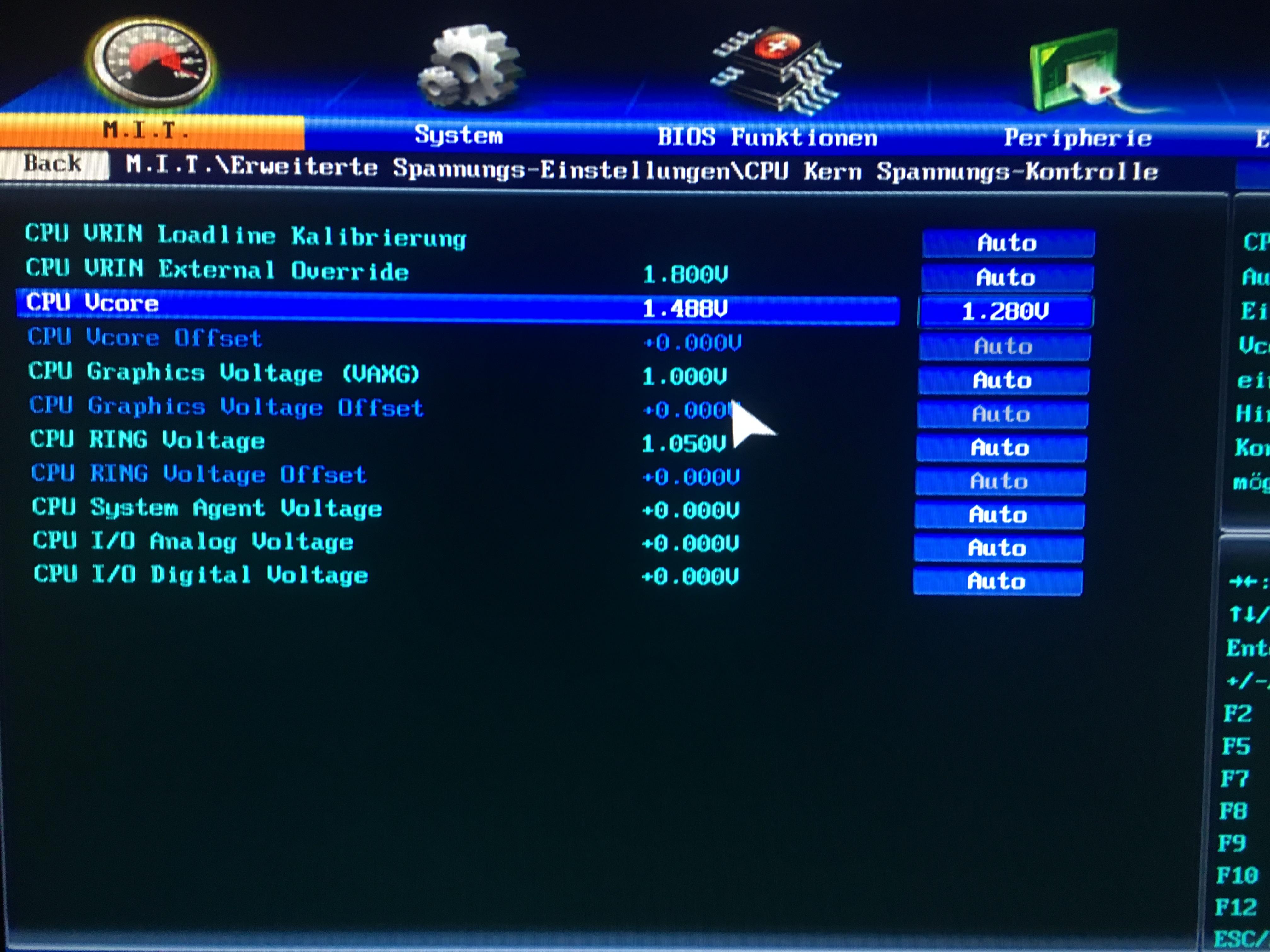

Wenn ich im Bios auf Standarwerte wiederherstellen Klicke bleiben die 1.488 V der Cpu Vcore vorhanden
heißt das er is vom haus aus Overclocked ?
Nick Riviera
- Okt. 2008
- 436
Kann ich nicht glauben. Hattest Du beim Benden des BIOS gespeichert?
Ansonsten schau im Handbuch nach CMOS- Reset.
