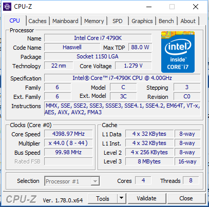

Ich hab jetzt im Bios den Wert Manuell runtergesetzt auf 1.279V und es wurde übernommen =) Das System läuft Stabil und mit Prime 95 im Hintergrund kam ich jetzt auf maximal 84 grad =) Ich mach nochmal ein Bild davon Hier: ss+(2017-04-10+at+09.56.54).png
Soll ich das jetzt so belassen oder noch weiter runter gehen mit der Spannung den Prime 95 reizt doch alles aus dem Core raus oder ? Und wenn die Temp nicht drüber geht kann man das so lassen oder ?

So gesagt getan sobald ich die Einstellungen auf Werk setze schraubt der wieder auf 1.490 rauf in GPU-Z deswegen hab ich es jetzt wieder runtergesetzt und nochmal mit dem Prime 95 getestet max 80 grad =)
Lass es bei 1.279V reicht aus

Das Problem ist dass das GigaByte Z97 Sniper Bios bugged ist, der haut default einen Turbo auf alle 4 Cores mit 4.4 GHz raus @ 1.38 Volt raus.
@cheater801 du kannst jetzt weiter testen, bis du einen guten Wert findest. Versuch mal 1.25 @ 4.4 Ghz, wenn Stable (Prime mindestens 15 Minuten, besser etwas Spielen) gehst du auf 1.245 Volt runter u.s.w.
Wenn du bei 1.23 bist, hat deine CPU höchstens noch 75°, in Spielen dann um die 60°. Das passt dann.

Wenn du die Power von 4.4 Ghz nicht brauchst (brauchst du nicht!). Stell es im Bios fest auf 4000 MHz bei 1.1 Volt und werde Glücklich mit einem kühlen leisen PC (mit max 55 Grad in allen Spielen) und spare Strom :-)
Von 4GHz auf 4.4GHz sind es 10% mehr an Leistung. Dafür aber 20 Grad und 50 Watt mehr Strom.
