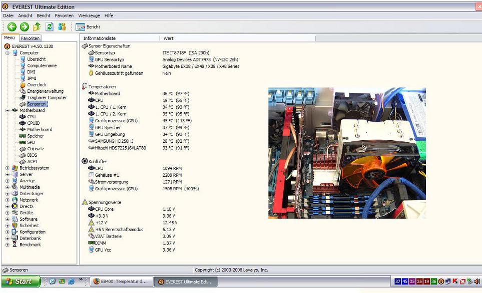

welchen lüfter soll ich verwenden?
das ist so eine sache,erst einmal budget abhängig, sprich was kannst und willst du ausgeben, dann nicht minder wichtig - eigentlich sollte es an erster stelle stehen = welcher Kühler passt auf´s board. soll er nur gut kühlen oder darf er auch gut aussehen. mir war das aussehen egal - reinpassen und viel wind. von daher kann ich den Xigmatek Red Scorpion empfehlen.
ich bin mit ihm sehr zufrieden - kleiner anhang zu meinen jetzigen temps
