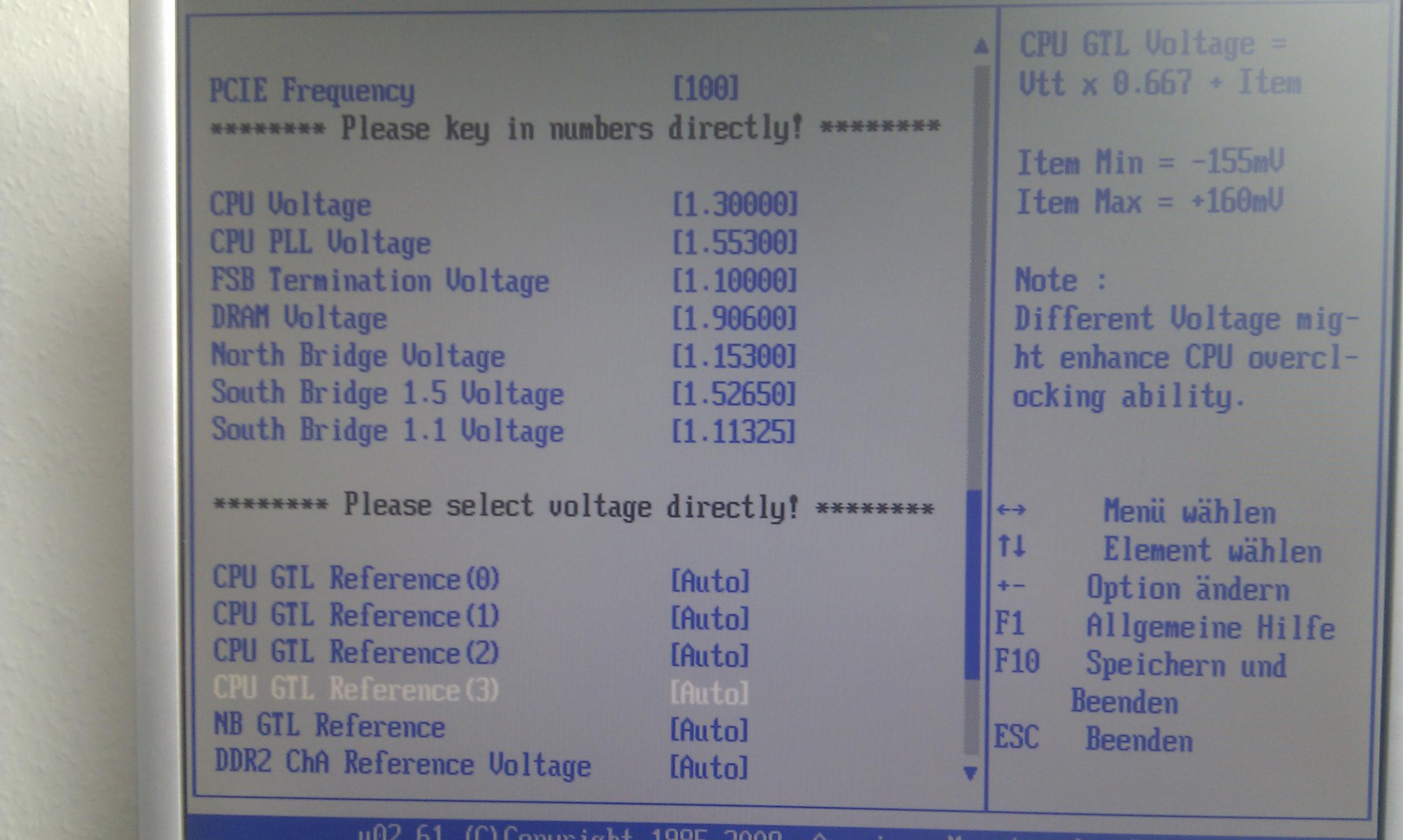

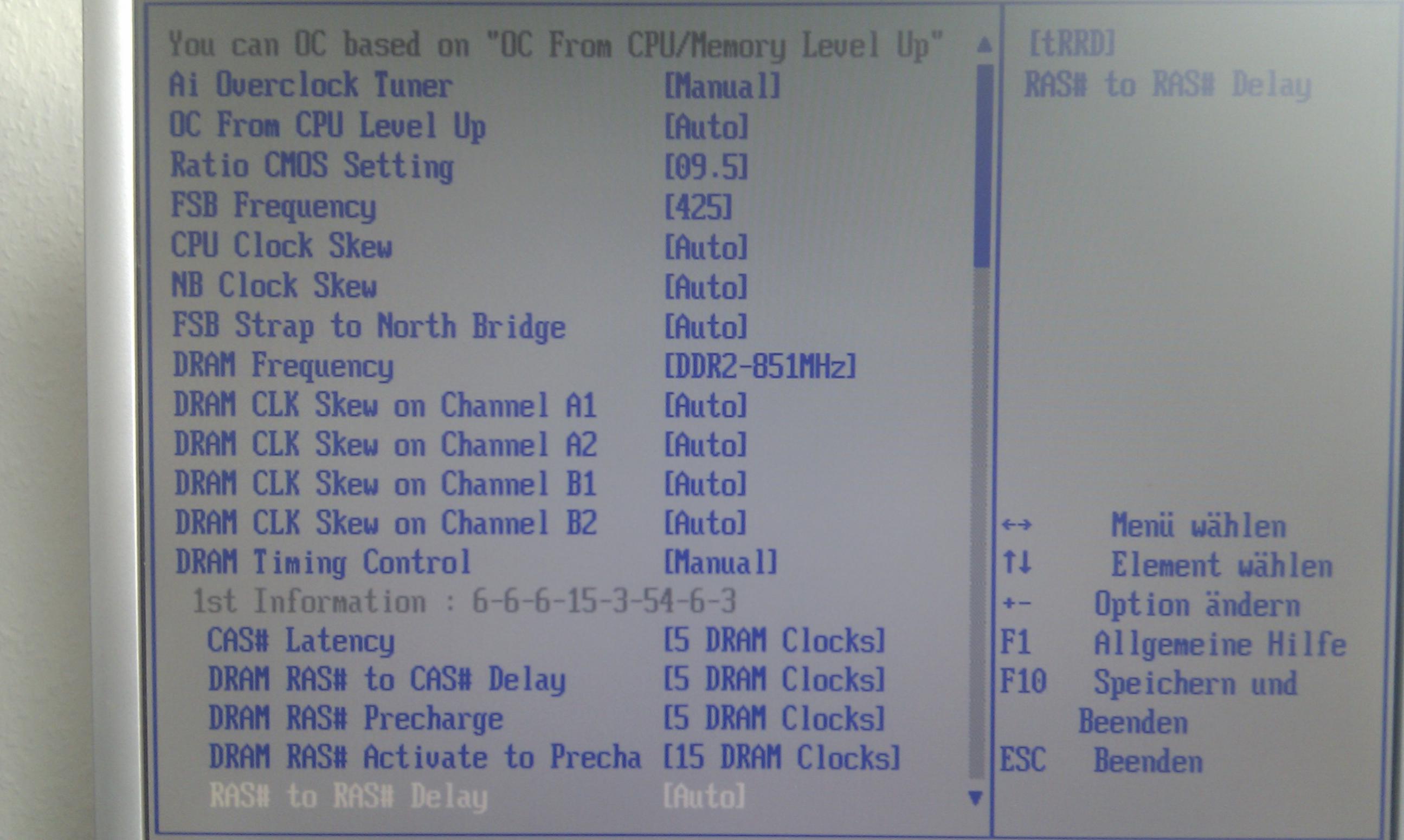

So jetzt gehts...
So, hab jetzt VCore von 1.2 auf 1.3 angehoben, Ram von 1.8 auf 1.9 (beides finde ich recht beträchtlich für einen 10MHZ anstieg des fsb)
Die 3 Bride Voltage habe ich alle einen Tick angehoben (da ich keine ahnung hab wofürs gut ist :rolleyes:).
Ist da was bedenkliches/unnötiges dabei?
Mit der Einstellung geht FSB 410 ohne Probleme konnte sogar bis 425 anheben.
Sorry für meine Unwissenheit, denke jeder hat mal angefangen :)
Gruß
Bommel

Southbridge kannste dir sparen, da hängen eh nur unwichtige Sachen dran (bezogen auf Overclocking ;)).
