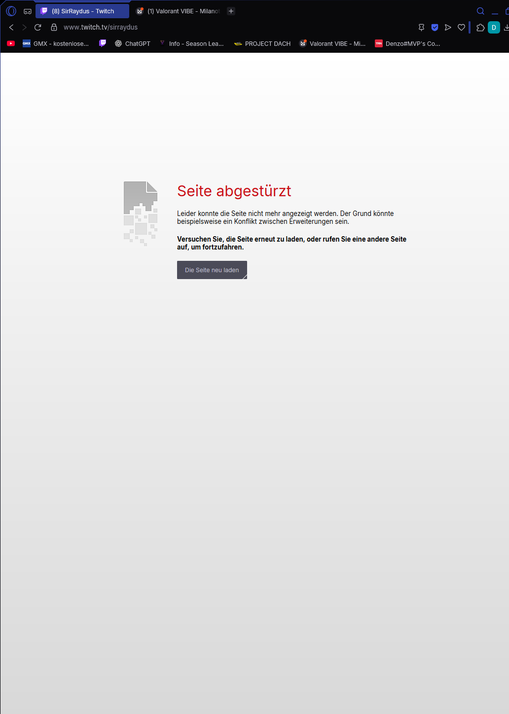

Hallo Zusammen,
seit kurzem ( ca 1 Wochen) stürzt mein Fifa kontinuirrlich ab nachdem ich 1-2 Runden gespielt habe, anschließend muss ich meinen PC neustarten, dann geht dasselbe Spiel von vorne los, manchmal passiert das auch mitten in den Runden bzw zur Halbzeit. Das Spiel schließt sich komplett, ohne Fehlermeldung oder ähnlichem. Hat auch meinen Stream den ich nebenbei offen hatte zum Abstürzen gebracht ( siehe Screenshot).
Habe im Netz keine Antwort gefunden, deswegen dachte ich ich frag mal hier nach, hier hatte ich bis jetzt positive Erfahrung.

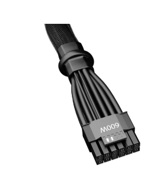

Drewkev schrieb:
Welches Kabel verwendest du?
16 pin Kabel was beim Set dabei kam, bei der 4080 super passt nur das 16 pin kabel ( so eins in der art nicht exakt dasselbe)
Du verwendest also schonmal nicht den Adapter der der Grafikkarte beilag? Immerhin.
Wie viele Buchsen belegt dieses mitgelieferte Kabel beim Netzteil? Hast du deine FPS limitiert?
@Drewkev wenn ich das Spiel direkt starte über EA wird steam auch gestartet automatisch.
FPS limitiert auf 120 fps
Buchsen sind 2x8 verwendet das in ein Kabel mit den 16 pins führt.
