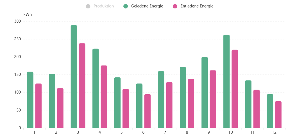

Schau also was du von 18-6 Uhr verbrauchst und danach richtet sich dann dein Speicher +50%. Speicher sind so billig geworden. 15Kwh gibts für 2000€
Da hab ich gegenteilige Erfahrungen gemacht.
Wir haben 14kWp Südlage und machen im Jahr rund 15000kWh Ertrag.
Dazu eine 2.5kW Wärmepumpe für die 144m² aus 2001 (100kW/m²/Jahr Heizbedarf)
Ich wollte zur PV unbedingt einen großen Speicher, und habe daher 10kWh statt der vom Solateur vorgeschlagenen 5kWh genommen.
Das war definitiv ein Fehler. Ich habe nur 2 Monate im Jahr wo ich den Speicher wirklich voll nutze, März und Oktober.
Von April bis September bekomme ich ihn nicht leer, weil der nächtliche Verbrauch nicht ausreicht. im allgemeinen liegt der morgens bei 75% gefüllt rum...
Von November bis Februar bekomme ich den Speicher, auch bedingt durch die WP, nicht voll.
2024 habe ich 2100kWh gespeichert, und 1700kWh aus dem Speicher gezogen (Die Differenz sind Lade- und Wandlerverluste)
Bei 32€c Stromeinkauf, und ~7.88€c Verkauf hätte ich ohne Speicher also 2100kWh * 7.8€c erhalten, und
1700 * 32€c berappen müssen, macht -165€ und +544€. Der Speicher hat also nur ~380€ im Jahr "erspart".
Hört sich viel an, aber bei den damaligen Speicherpreisen sind das halt mehr als 10Jahre bis er sich bezahlt gemacht hat. Daher würde ich mit dem halben Speicher durchaus besser dastehen.
Meine Empfehlung ist daher 50% des täglichen Verbrauchs (ohne WP und E-Auto betrachten)
als Speicher zu planen.
Hier meine Lade/Entladezahlen aus 2024
Reaktionen: Thorque und >[WarLord]<
