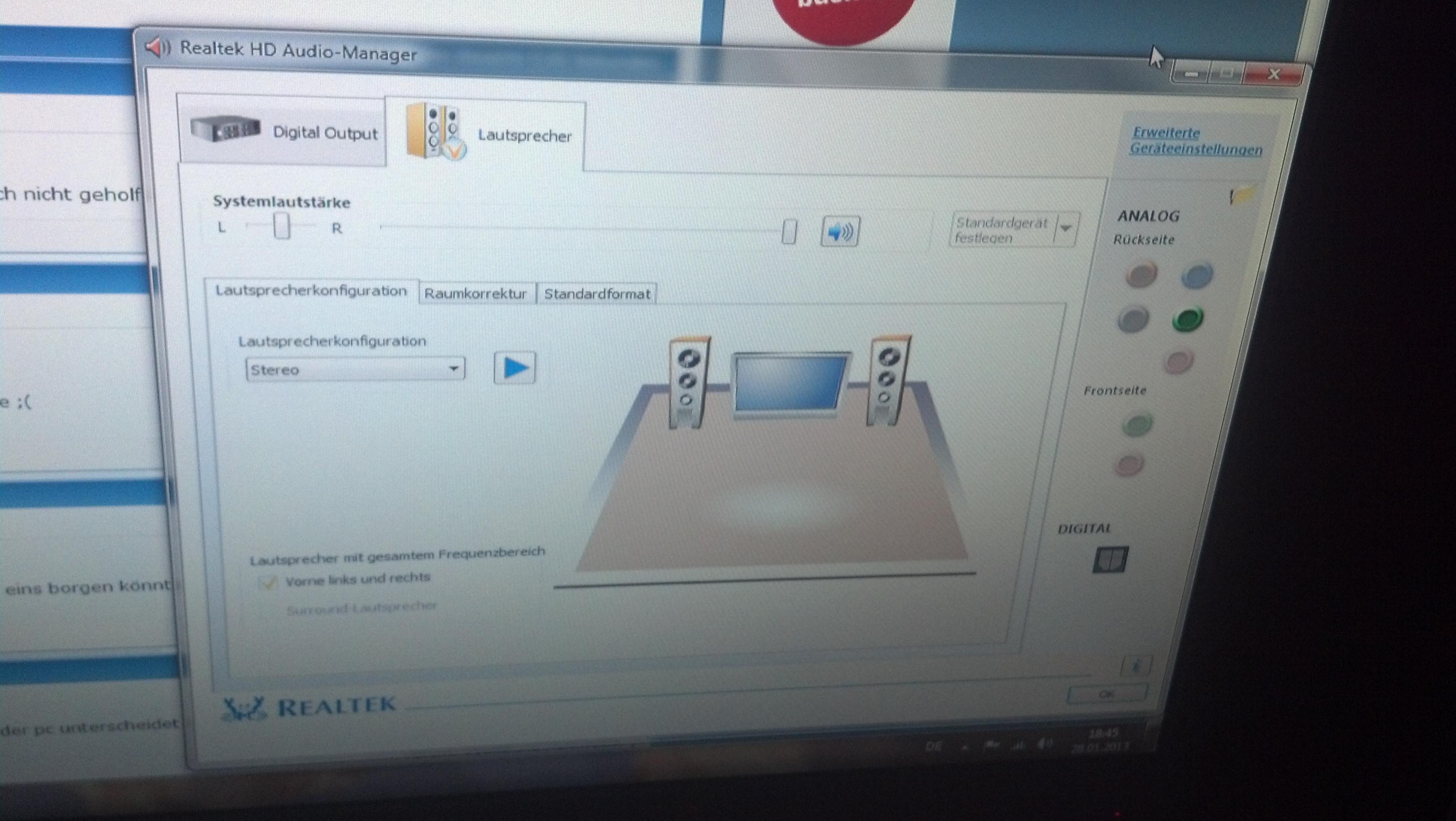

2.1 kann man selten einstellen, das ist schon ok so. Bei mir steht auch überall 2.0 bzw. Stereo und der Sound ist so wie er sein soll. Ich hab übrigens das C2.
Hast du mal den Haken bei "Lautsprecher mit gesamten Frequenzbereich" weggeklickt? Hab irgendwo mal gelesen, dass diese Einstellung manchmal Probleme macht.

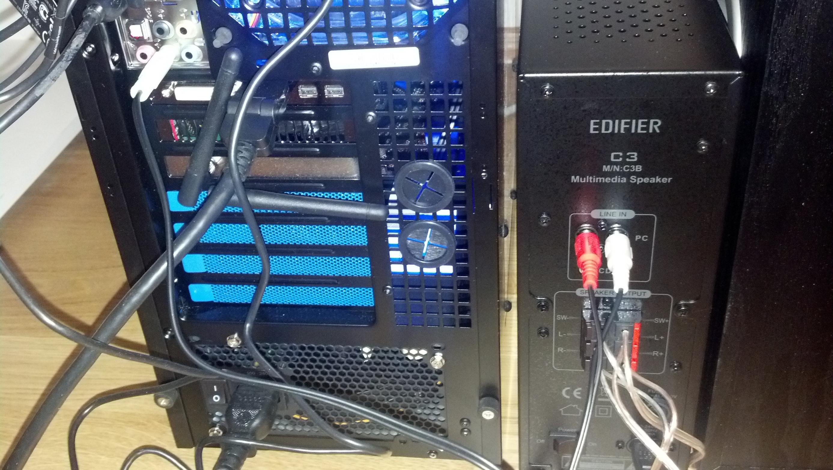

Sparibua schrieb:Habe es jetzt mal mit einem AUX Kabel verbunden und es funktioniert einwandfrei allerdings ist das keine dauerhafte Lösung da ich das AUX Kabel vorne herum legen muss und eben nicht gerade so toll aussieht. Wie kann ich das System normal mit dem Kabel für den PC zum laufen bringen?
Dankesehr für Antworten schon mal im voraus![]()
Was meinst du genau mit einem AUX-Kabel? Hat das Edifier also vorne an den Kopfhörerbuchsen funktioniert?
Eventuell ist ja die grüne Buchse hinten defekt oder das Kabel...
Schau mal, ob der 3,5mm Klinkenstecker 3 "Unterteilungen" bzw. Pole hat. Nicht dass das ein Mono Stecker ist....
UsarXF schrieb:Hast du mal den Haken bei "Lautsprecher mit gesamten Frequenzbereich" weggeklickt? Hab irgendwo mal gelesen, dass diese Einstellung manchmal Probleme macht.
So einen Haken hab ich nirgends
kammerjaeger1 schrieb:Wenn die Verkabelung auch am CD-Eingang nicht funzt und Fehler der Soundkarte ausgeschlossen werden können (kannst Du via Headset am gleichen Port testen), dann ist das Edifier defekt.
über den CD/AUX Eingang funktionierts normal, soundkarte ist auch kein Problem da ich mit Kopfhörern ganz normal hören kann ohne Probleme
matrix8 schrieb:Was meinst du genau mit einem AUX-Kabel? Hat das Edifier also vorne an den Kopfhörerbuchsen funktioniert?
ja hat dort funktioniert
der stecker ist es auch nicht, hab es ja schon mit einem anderen Stecker ebenfalls versucht und hat nicht geholfen

Sparibua schrieb:über den CD/AUX Eingang funktionierts normal, soundkarte ist auch kein Problem da ich mit Kopfhörern ganz normal hören kann ohne Probleme
du meinst also folgendes (damit wir uns richtig verstehen):
die AUSGÄNGE deines PC (hinten der grüne, vorne der Kopfhörer) funktionieren -> ist das korrekt? (mit Kopfhörer getestet?)
der "CD/AUX" EINGANG am Edifier funktioniert so wie es sein soll -> korrekt?
der "PC" EINGANG am Edifier macht kein Bass und kennt kein links und rechts -> ist das richtig so?

Sparibua schrieb:So einen Haken hab ich nirgends
Klar hast du den, es sei denn, das 3. Foto was du gemacht hast, war nicht von deinem PC
Ich meine den in den Realtek Treibern unten links, auch auf dem Foto unten links zu sehen
matrix8 schrieb:du meinst also folgendes (damit wir uns richtig verstehen):
ja genau so hab ich das gemeint
UsarXF schrieb:Klar hast du den, es sei denn, das 3. Foto was du gemacht hast, war nicht von deinem PC
achso sry, hat aber leider auch nicht geholfen :/

Da kann eigentlich nur der "PC-Eingang" des Edifier defekt sein...
