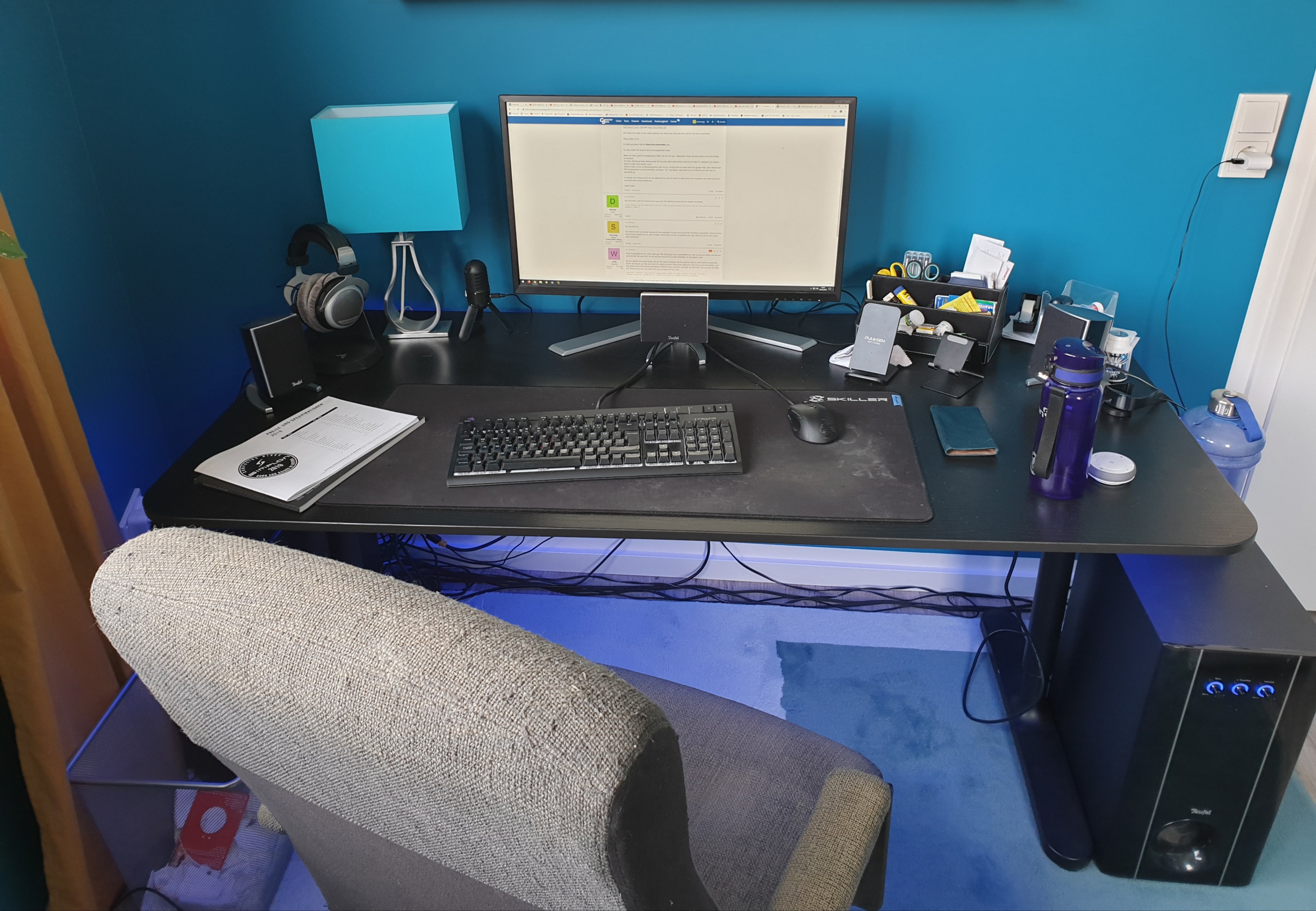

Die Boxen können auf den Schreibtisch, oder ich mache mir noch links und rechts zwei kleine Regale dran wo ich diesen dann drauf stellen werde. Die Boxen kann man ja auch hinlegen wie ich bei manchen schon gesehen habe.
Ich habe mal ein Bild von meinem Schreibtisch gemacht.

Audio Pro und Mivoc würden passen. Allerdings musst du immer bedenken, dass es eng werden könnte auf dem Schreibtisch. Mitunter haben die Boxen eine ziemliche Gehäusetiefe..

Zu den Boxen: da du ja einen durchaus potenten Sub kaufst, würde ich bei dem wenigen Platz auf dem Schreibtisch entweder auf relativ kleine Boxen gehen oder Stative für rechts und links vom Schreibtisch nehmen - falls der Platz reicht. Dann wärst du flexibler, was die Größe der Boxen anbetrifft.
Wenn die Stative eine Option sind, bringe ich noch folgende Alternative ins Spiel: Adam T5V (€ 340 / Paar), der Mivoc Sub (€ 140.-), dazu noch diese Stative (€ 50.-); damit wärst du bei € 530.-. Jetzt fehlt allerdings noch etwas für deinen Kopfhörer. Da gibt es kleinere DACs. Ich meine, dass @JackA$$ da noch einen günstigen empfehlen kann (bin mir aber nicht sicher, ob das ein KHV war...)?
