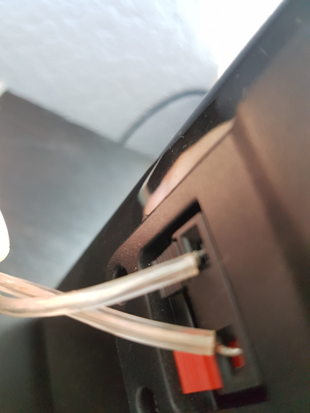

Ich hab die Edifier S3300D hier stehen und auch n kleines Problem.
Vor ner gewissen Zeit ist an einem Lautsprecher das Kabel gebrochen. ( Dieses weiße und rote :D)
Das Stück, welches in den Lautsprecher mündet, war mit einem anderen Material ummantelt als das eigentliche Kabel. Das musste ich an einem Kabel aber entfernen und jetzt klingt der Speaker deutlich anders als der Andere.

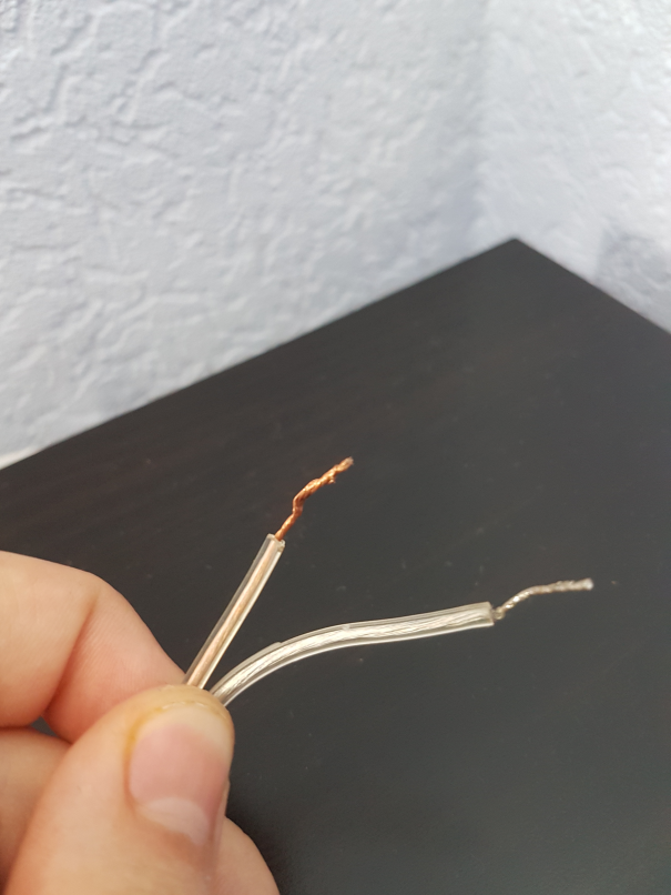

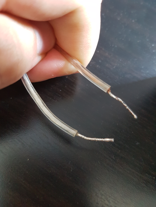

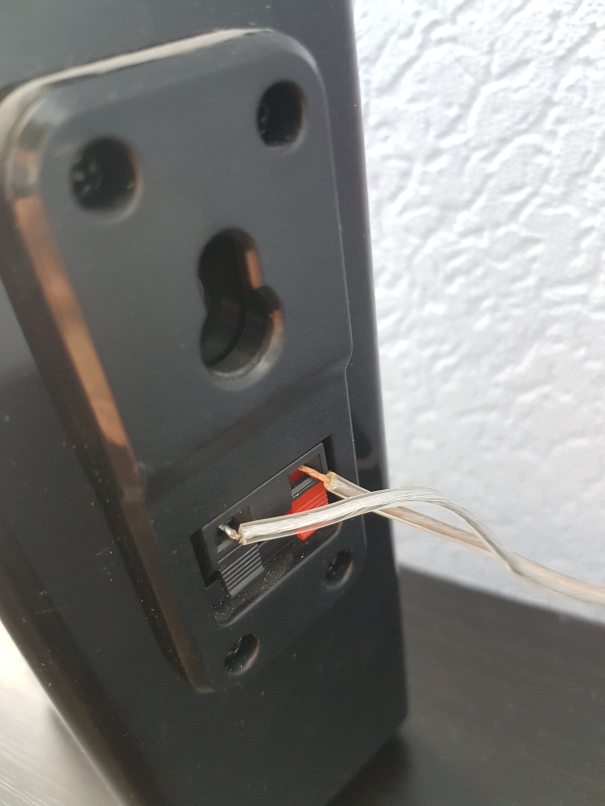

Genau, ich meine die Kabel zu den Satelliten.
Das "kaputte" Kupferkabel(denke ich) führt zum rechten Speaker, das ohne Beschädigung zum Linken. Komischerweise klingt der linke Speaker deutlich dumpfer und "falsch".
