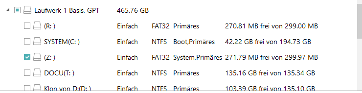

Meine Probleme:
1) Z:\ (also frühere original System, EFI-Partition) lässt sich nicht löschen, auch nicht durch Todo.
2) die geklonte die System, EFI-Partition wird (also R:\) -- je nach Programm (Master oder Todo): entweder nicht als EFI-Partition oder micht als System-Partition erkannt. Siehe Screenshot von Todo
771254
... und auch wenn ich Z:\ (noch immer als EFI- und System-Partition erkannt) lösche, bin ich gar nicht sicher, dass die neue R:\ eine EFI und System tatsächlich ist, gar "wird".
Von vornherein: Eine löschung oder Formatierung der Festplatte kommt nicht in Frage.
Hat jemand eine Lösung?
Herzlichen Dank.

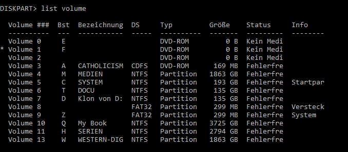

Als Ergänzung, ein screenshot aus Dispart:
Ursprüngliche EFI-Partition ist Z: (FAT32) als "System" markiert.
Die neu (erwünschte!) EFI-Partition ist wohl "da" mit FAT32 zu erkennen, aber ohne Buchstaben und ohne die erwünschrte Bemerkung "System", sondern "versteckt"
771853
deine ganzen angeblichen UEFI Fat32 Partitionen sind doch nicht normal!
299 MB hat doch normal die UEFI Partition nicht.
Oben im Screen ist die Z (Uefi Fat32) Partition dann auch noch hinter C: was normal ja nicht nicht der Fall ist.
450 oder 490 MB Wiederherstellung NTFS an Anfang der SDD dann die 100MB Fat32 Partition und dann C: Windows ist normal wenn man clean installiert. (Irgendwo dazwischen ist noch eine 16 MB MSR Partition)
Einen Laufwerksbuchstaben hat weder die Wiederherstellungspartition noch die Uefi Fat 32 Partition.
Ich würde an deiner Stelle mal wirklich richtig clean installieren.
Bei mir wird die 100MB Fat32 Partition in Diskpart ohne Laufwerksbuchstaben aber bei Info mit der Bezeichnung System angezeigt.
Was nun mit deiner neuen Partition ist wenn da in Diskpart kein System steht?

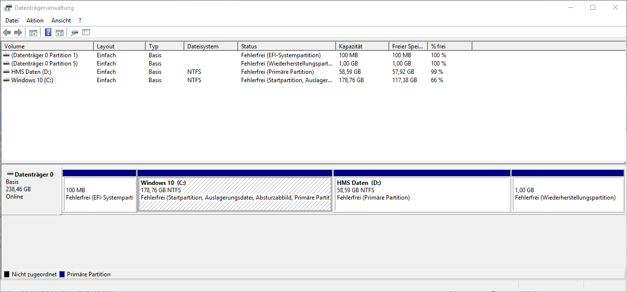

Windows 10 erstellt im Uefi Modus eine 450 oder 498 MB Wiederherstellungspartition am Anfang der Platte.
Dann die 100Mb Uefi Partition und dann C:
Mit diskpart sieht man dann noch eine 16 Mb MSR Partition.
Das ist der normal Zustand und nicht eine 260MB, 300MB oder 500MB Uefi Partition.
Das war schon 2015 so!
https://www.drwindows.de/windows-10-desktop/93920-windows-10-clean-installl-partition-en.html
Bei Windows 1809 clean installiert ist nur die WDH Partition am Anfang um ca. 40 MB größer geworden.
Ich habe bei meinem Laptop gar keine 450MB oder 498 MB WDH am Anfang der Platte und es funktioniert auch alles.
Das ist aber auch eine Acer OEM Partitionierung und nicht normal bei einer Clean installation.
Wenn ich die Acer Recovery Partition löschen würde, würde Windows auch noch starten.
Aber ich weiß wenigstens warum meine Partitionierung nicht normal ist.
