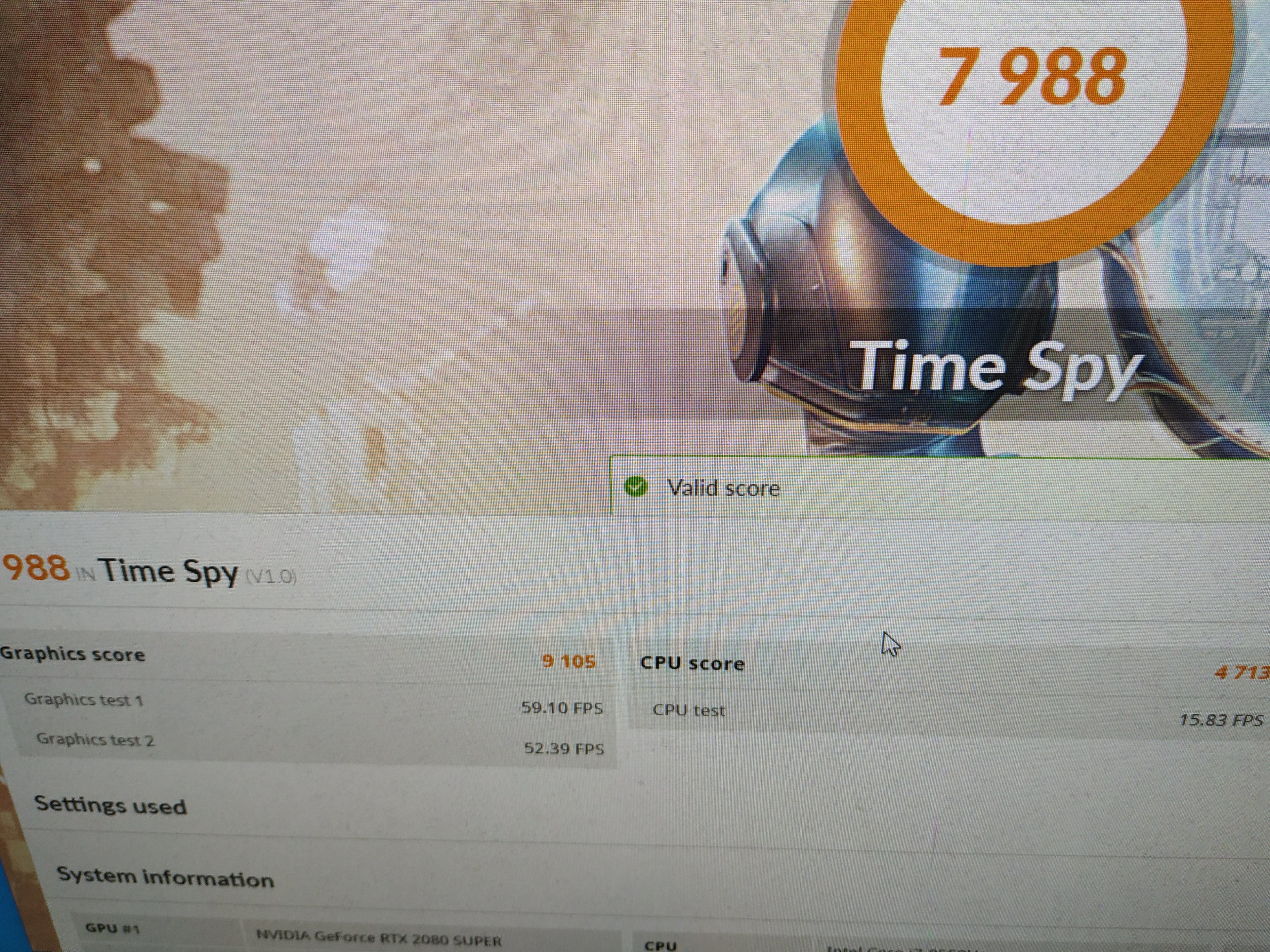

Hier noch ein Screenshot:

Ich frage mich allerdings wie du auf so eine hohe Punktzahl beim Time Spy Cpu-Bench kommst.
Mein vollständig "entdrosselter" i5-8250 kommt gerade mal auf 3600 Punkte.:freak:
Hast du die CPU übertaktet oder sonst was damit angestellt?
Die Versionen mit Iris Pro, also der i5 8259U und der i7 8559U haben ein TDP Korsett von 28W und der 8250 nur von 15W und wenn die integrierte Grafik nicht genutzt wird, kann sich der CPU Teil ordentlich Strom genehmigen, daher die bessere Leistung :)
Reaktionen: Asghan
Ja, das ist schon klar, ich betreibe ja auch eine eGPU (Signatur) :)
Ich habe das Korsett des i5-8250 auch auf 25 Watt geweitet und die IGPU kommt dank eGPU auch nicht zum Einsatz, aber dass der Unterschied so gewaltig ist, hätte ich nicht gedacht.
Welche Temperatur erreicht denn dein Prozessor?
In Benchmarks waren es an die 97 Grad, ein Kern hatte thermal throtteling.
