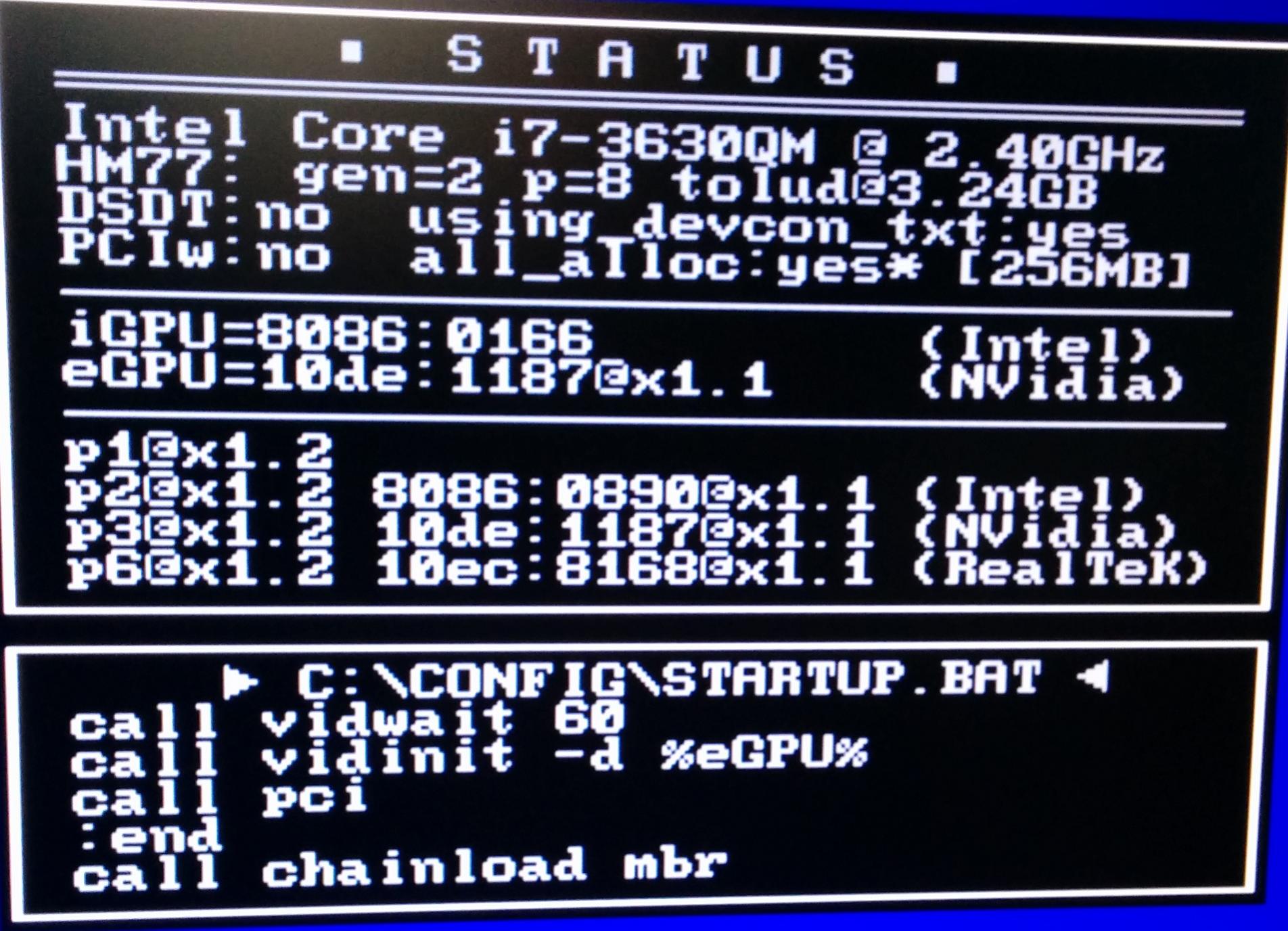

heyhey.. also es sieht jetzt schon deutlich besser aus bei mir :P
die graka wird erkannt, jedoch nur wenn ich den SW switch nicht auf 1 habe.. konnte auch die gtx nvidia treiber insatllieren, jedoch spackt mein wlan etwas rum sobald ich die eGpu anschliesse..
ausserdem läuft die eGpu nur auf 1.1 und wenn ich sie nutze (dGpu mit setup 1.3x ausgeschaltet) habe ich auch eine sehr schlechte leistung..
deswegen habe ich jetzt versucht eine compaction in setup auszuführen, da bleibt mein rechner jedoch hängen, manchmal bei "Enter to reutrn to menu" und manchmal nach dem chainloaden in mbr1 , mbr2 oder bootmanager..
mein TOLUD wert ist auf CFA.. das sollte ja eigentlich genau passen..
hat jemand eine idee warum sich die compaction aufhängt oder was ich noch machen könnte?
hier ein bild des status bildschirms in setup mit deaktivierter dGpu:

SW1 sollte auf 1-2 stehen und SW2 auf 2-3... war bei meinem ersten Adapter auch falsch justiert.
Mahlzeit,
wenn du Setup 1.x startest, pci comapaction da kann man glaube ich auf egpu +dgpu schalten... dann steht irgendwo was von 3.56 gb un unten drunter was mit 4gb...da die 4 gb wählen un egpu +dgpu nutzen dann den chainloader von mbr2 auf mbr 1 setzen un dann auf testen gehen kann dir leider nicht mehr genau sagen wie die menüs alle heißen.. aber so schon probiert???
