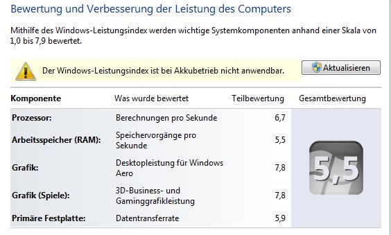

Ich habe ein Lenovo T410 -2537-W4W TP
CPU :i5-520M
Graka: 5700MDH
Arbeitsspeicher: 3GB
Betriebssystem : Win7 Pro
Ich habe mir jetzt eine GTX570 gekauft ein 520W Netzteil und den PCIe Adapter PE4L.
Es funktioniert auch alles soweit "nicht schlecht" der Laptop erkennt die Karte ohne Probleme und auch den externen Monitor.
Siehe auch Systembewertung da schlägt sie mit 7,8 auf :-)
Nur ich glaube das mein Laptop gerade ohne Optimus arbeitet.
Zunächst die Frage : Habe ich überhaupt Optimus als Option?
Wenn Ja, wie schalte ich das denn an, habe mich mal umgeschaut aber nichts der gleichen gefunden. :-(

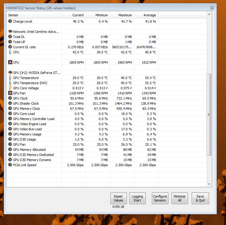

über HWinfo meine ich raus gelesen zu haben das ich momentan eine übertragungsrate von nur 250MB/s habe.
(siehe Wert ganz unten) Durch Optimus sollten doch 500MB/s möglich sein??

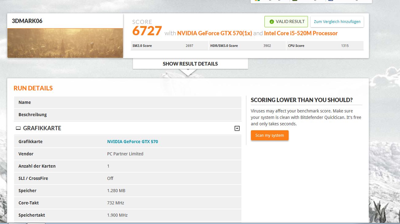

in 3dMark06
Schafft mein Laptop mit der GTX570 gerade mal einen Score von ~6700
Was auch auffällt ist der CPU Score :-( Sieht nicht besonders gut aus für einen I5-520
Ich hoffe ihr könnt mir weiterhelfen
Dankeschön
Gruß John
@Johnstown:
Willkommen im Forum! Meiner Einschätzung nach solltest du eigentlich mit dem T410 min. auf den doppelten Wert kommen und Optimus mit PCIe 1.1 sollte eigentlich auch drin sein. Die T410er Serie hatt damals leider, trotz Sandy Bridge, kein PCIe 2.0 fähigen Chipsatz bekommen... ergo ist bei dir nicht mehr als 2.5GBit/s drin. Wie sieht denn dein TOLUD mit vebundener eGPU aus?
