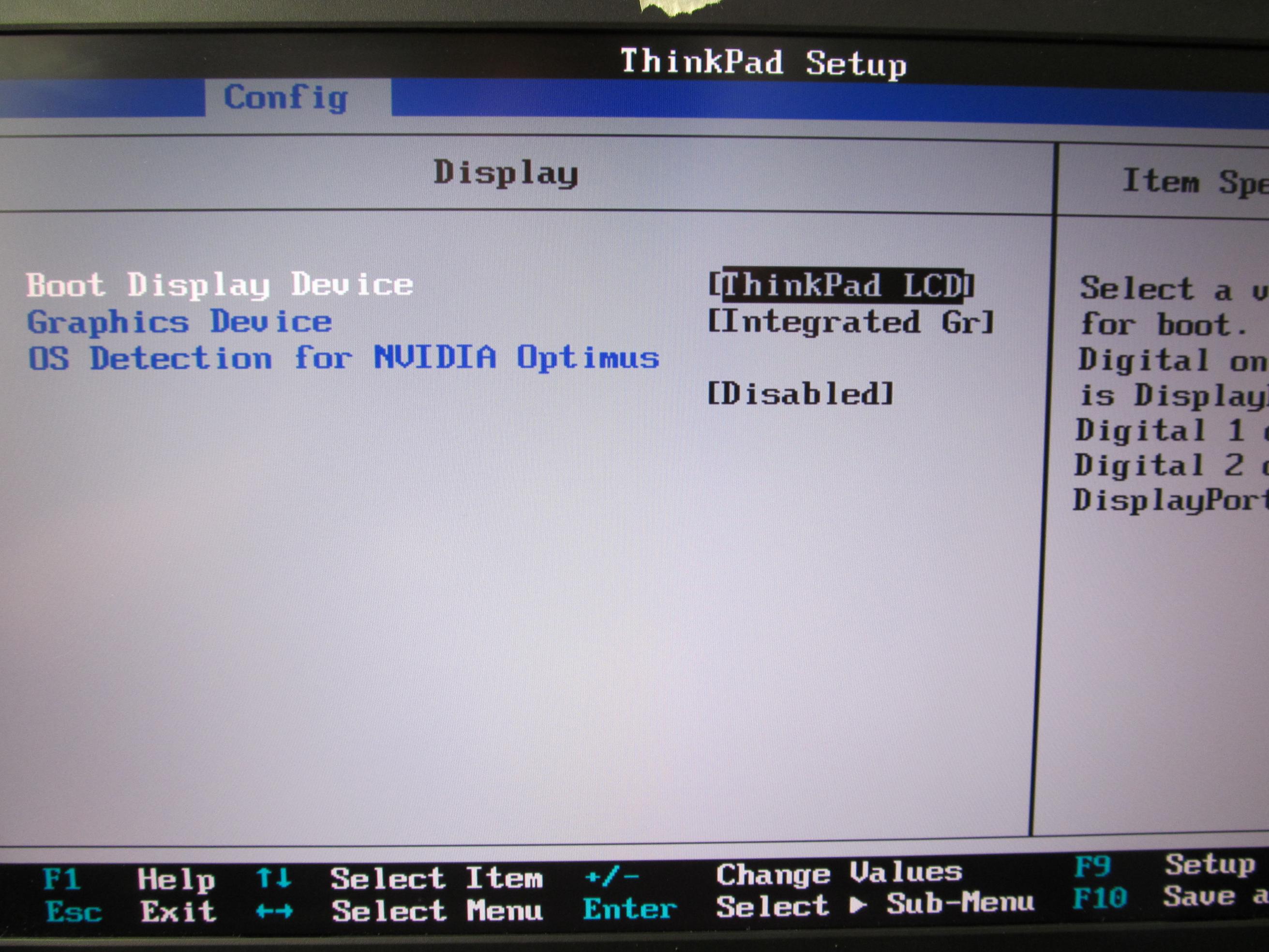

https://www.computerbase.de/forum/attachments/t530-egpu-bios-einstellung-jpg.356122/

Klar hat der T530 eine Intel HD4000 neben der NVIDIA NVS 5400M. Wie verlinkt, versuche die Einstellungen im BIOS, dann sollte die eGPU kein Problem sein.

Ja dann brauchst du ja nicht einmal etwas im BIOS einstellen, sondern kannst die eGPU direkt betreiben...
