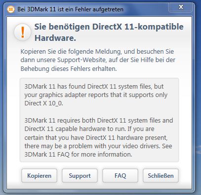

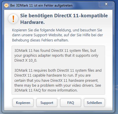

Ich weiß das die T410 Probleme mit der eGPU haben kann, da ihre dGPU nicht deaktivierbar sein soll da es keine iGPU gibt, sofern eine dGPU verhanden ist. Damit wäre Optimus nicht machbar, das einfachste um zu sehen ob du Optimus hast (man kann Optimus nicht aktivieren oder deaktivieren, mach hat es oder einfach nicht ;) ) aktivelle nVidia Treiber und 3DMark 11 (DX 11, was deine dGPU nicht haben sollte) und das ganze auf dem internen Bildschirm. Sofern es geht hast du Optimus, wenn nicht dann nicht. Wenn nicht wäre eine AMD besser...

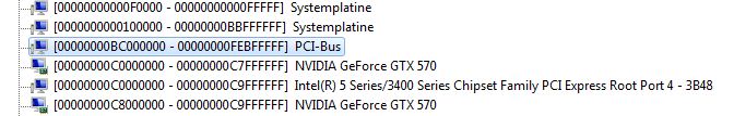

Willkommen im Forum! Meiner Einschätzung nach solltest du eigentlich mit dem T410 min. auf den doppelten Wert kommen und Optimus mit PCIe 1.1 sollte eigentlich auch drin sein. Die T410er Serie hatt damals leider, trotz Sandy Bridge, kein PCIe 2.0 fähigen Chipsatz bekommen... ergo ist bei dir nicht mehr als 2.5GBit/s drin. Wie sieht denn dein TOLUD mit vebundener eGPU aus?

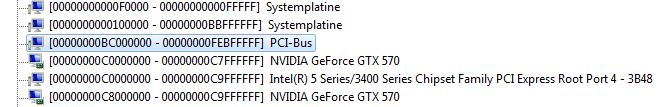

Ich habe hier mal ein Scrrenshot von meineen TOLUD Werten.
Wenn ich die Beschreibung richtig verstanden habe müsste es hier der Blau markierte sein.
Also 00000000BC000000 und damit weil mal min "B" dann 2,75GB ???

ich habe mir gerade mal 3dMark11 gezogen.
Habe die eGPU abgeschlossen .... Es lief also nur die dGPU.
Habe dann 3dMark11 gestartet und bekam dann folgende Fehlermeldung.
Das heißt also kein Optimus und damit auch keine Datenkompremierung richtig?

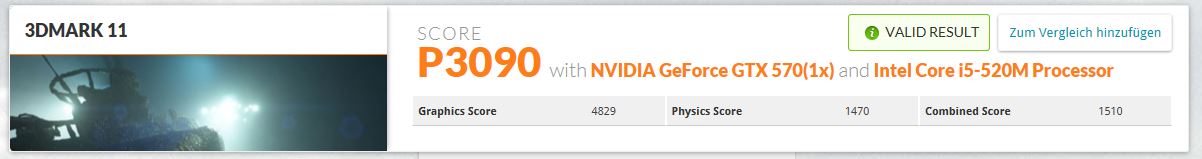

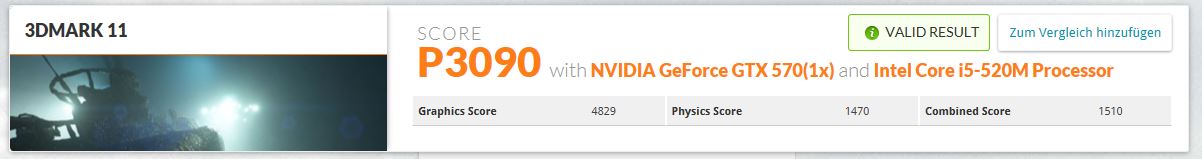

Anbei mal mein 3dMArk11 Wert
Ist das gut oder schlecht??
Daaaankeschön Grüße
Also davon ausgehend, das ich die GTX 560 Ti 448 getestet habe, platz 32 in dem Link, und welche so ~3% schlechter als die GTX 570 ist, und bei 3DMark 11 auf 4838 Grafikpunkte (x1.2 Opt.) komme (in meiner Zusammenfassung findest du meine Tabelle), bedeutet das es gute Werte sind...

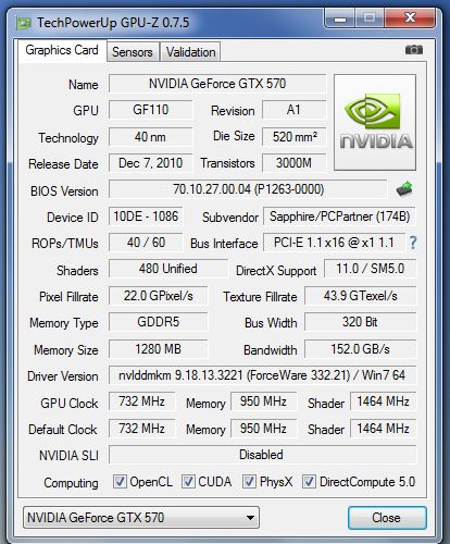

Könntest du bitte mal mit GPU-Z (Programm) überprüfe, was für eine PCI-e Geschwindigkeit (Bus Interface) du bei der Belastung der eGPU hast, und hast du zufällig den Link für dein Test?
Oder es simple zu halten, du bekommst mit einer x1.1 die ~Effizienz einer x1.2 Opt. Verbindung :pcangry:

Zunächst mal kurz den Link
http://www.3dmark.com/3dm11/7884838
und hier die PCI-E Auswertung von GPU-Z
Ist es das was du sehen wolltest?

Ja es ist alles zu sehen was ich wollte, du hast eine x1.1 Verbindung...und eine Werte sind gut, frag mich bitte nicht warum :freak:
Was du noch machen könntest, sofern du es noch machen willst. Du könntest die GTX 570 in ein Tower Bauen und schauen wieviel du mit 3DMark 11 raus bekommst, um die Effizienz zu bestimmen...

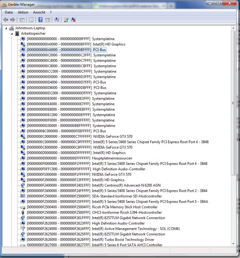

@Ivxy: Komisch ist dabei nur, dass in Johnstown's Ressourcen eben gerade die Intel HD Graphics auftaucht. Eben man zu techinferno rübergeschaut und da gibt es besagtes T410 mit ähnlicher Aussattung auch, die auf so ~12.000 Pkt in 3dmark06 gekommen sind. Laut seiner Aussage zu den Systeminfos hat er ja gar keine dGPU, sondern nur die Intel.
