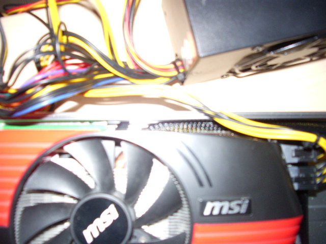

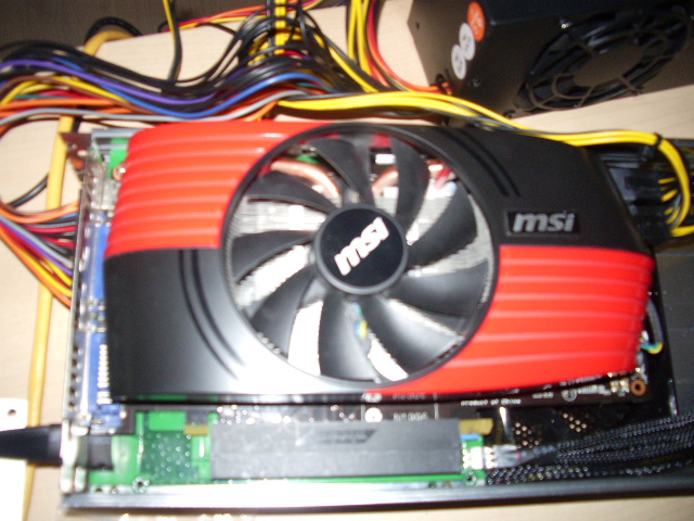

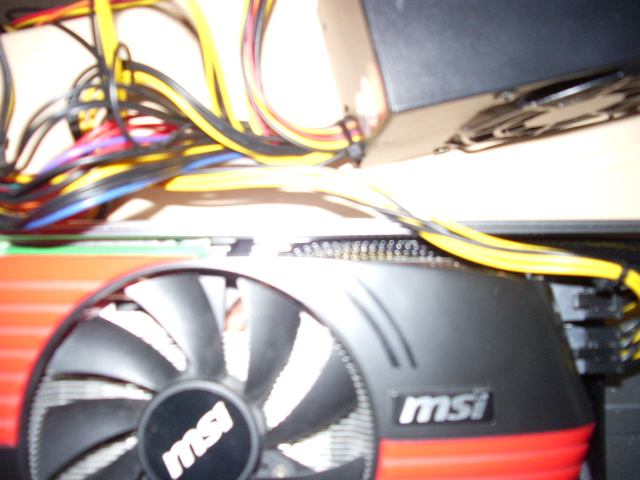

So habe jetzt meinem Kind sein Netzteil weggenommen -> Ist ein TFX mit 350Watt, diesmal vorn an den Mainboard-Anschluss, mit den gerade noch ausreichenden 6-poligen Steckern an die GPU, Deckel vom Case steht auf! Gleiches Problem, steckt die Card im Slot, bootet er nicht, steck ich sie während des Vorgangs ein, dann fährt er hoch. Aber kein unbekanntes Gerät, nüscht, garnüscht :-( Nur der Lüfter der GPU läuft und die gruene LED leuchtet!
Brauchen die Grakas alle soviel oder braucht die 430er weniger? Die 460er ist MSI mit 1 GB RAM und anscheinend flüssigkeitsgekühlt, also ein sehr fetter Oschi! Welche ist denn mit weniger Leistungsaufnahme zu empfehlen, COD spiele ich sowieso net, nur die üblichen Egoshooter, also CS,DoD,CSGO und so! Ist da ne 430 ausreichend oder gibt es was vergleichbares mit weniger Bedarf?! Kann man die 600 Serie verwenden? Also mit Optimus? Die scheinen ja bei guter Leistung deutlich weniger zu verbrauchen, also so eine GTX 650 oder so?

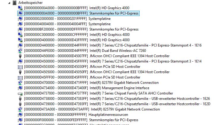

Dein Wert ist BF200000 -> also müsstest du hier kein Problem haben. Welches Betriebssystem hast du den?

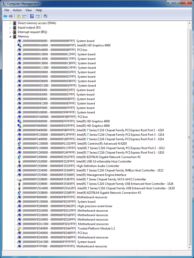

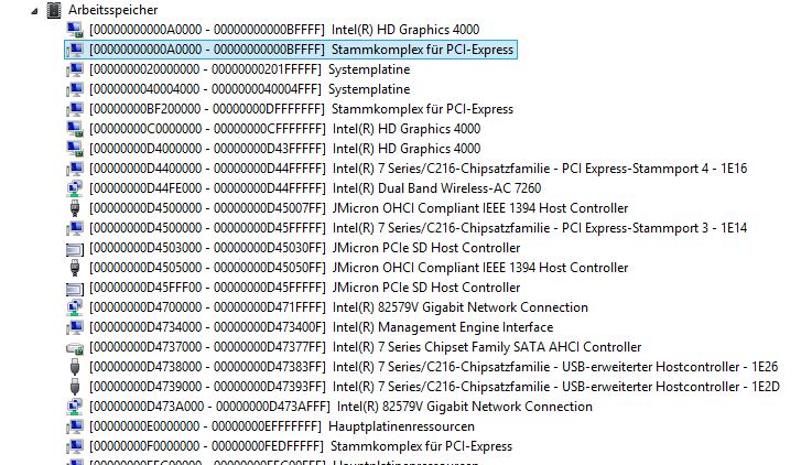

@pandastruck: Typisches Verhalten bei mangelnden Ressourcen. Poste doch bitte mal einen Screenshot vom Ressourcenbaum des Gerätemanagers (wie in meinem FAQ unter TOLUD beschrieben), wenn du das Notebook ohne eGPU startest.
Hier ein Screenshot.
