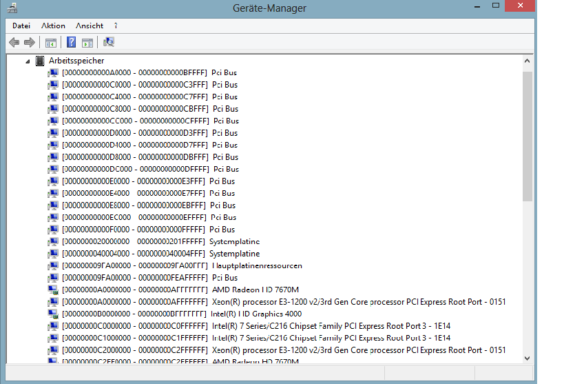

Hi :)

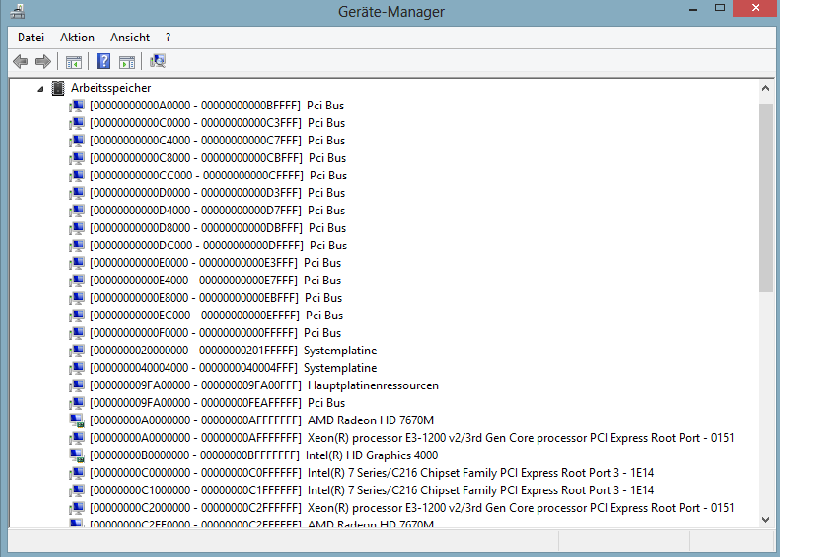

ich hätte mal kurz paar Fragen:
1. Ich wollte gerade nach meinem Tolud wert schauen, konnte aber leider nicht herausfinden um welchen es sich letzten endes handelt. vielleicht könnt ihr mir da weiter helfen?
2. Da ich zurzeit win 8 installiert habe, aber bald wieder auf 7 umsteige, sollte sich der Tolud wert dadurch ändern? Bzw. eine Aufstockung von 4 gb RAM auf 8-16?
3. Ich hätte als grafikkarte an eine gtx 770 gedacht ( mit einer x1.2 opt Verbindung), sollte sich dank des quad cores auch gut eignen. Nun zur frage: Es gibt ja eine 2 gb und 4 gb Version, merkt man da einen großen Unterschied? ich könnte mir vorstellen dass dadurch ein "Puffer" geschaffen wird, aber vielleicht könnt ihr mir da was dazu sagen.
Grüße Ghost
@pandastruck: Bezüglich DSDT bin ich auf den Post von nando hier gestoßen. Habe aber noch nicht weiter gelesen.
Edit: Meine den Hinweis von nando bezüglich der PCIe-Driver.
@ghostinside:
Mal wieder Hallo! Jetzt ein anderes Notebook? Dein TOLUD-Wert ist der letzte PCI-Bus-Eintrag also 9FA00000 (hex-Wert) was auf 2,49GB (aufgerundet 2,5GB) hinausläuft und da dieser kleiner als 3,25GB ist, so ausreichen wird. Ob das Betriebssystem die TOLUD-Größe beeinflusst? Gute Frage...
Ansonsten sieht das System ja gut aus... HD4000, Intel Pantherpoint-Chipsatz und daher auch PCIe 2.0 und die AMD musst du halt per Setup 1.x deaktivieren.
Bezüglich VRAM musst du es an deinem "Konsumverhalten" entscheiden. In der Regel reichen 2GB VRAM aus. Wenn du aber in Richtung Skyrim mit HD-Texturen oder ENBS gehts, dann sind 4GB die bessere Wahl. Wie viele Spiele mit HD-Texturen gibt es aber schon? ;)
PS: Habe die FAQ mal um zwei Links zu Kalkulatoren erweitert, mit denen jeder seinen TOLUD auf das Gigabyte genau berechnen kann. Ich denke, dass ist eingängiger als wenn man den Leuten erst beibringen muss, wie die Berechnung über Zahlensysteme abläuft. ;)

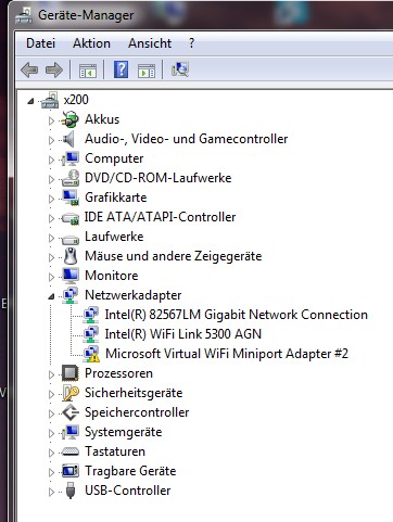

Als erstes habe ich die versucht zu installieren, was schonmal eigenartig war, da der vorherige Nvidia Treiber von Januar 2013 war, da müsste die GTX650Ti schon dabei sein. Nun gut, aktuellsten Nvidia Treiber 332.21 drauf. War nicht so einfach, nach der Treiberinstallation (die noch nicht fertig war) wollte der neustarten, damit ich das x200 aber booten kann muss die eGPU draußen sein.
Nach 2 Neustarts wurde die Karte dann aber beim zustecken erkannt.
Leider bekomme ich im Gerätemanager nun:
Für dieses Gerät sind nicht genügend Ressourcen verfügbar. (Code 12)
Woran liegts und was kann man tun ?

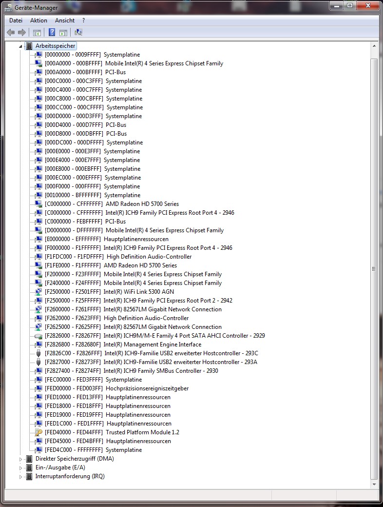

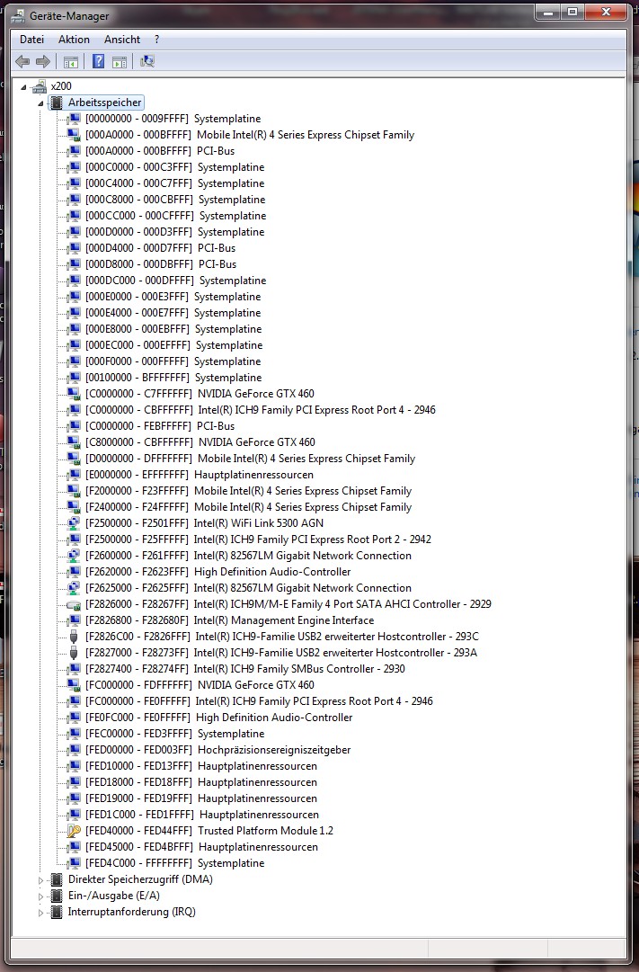

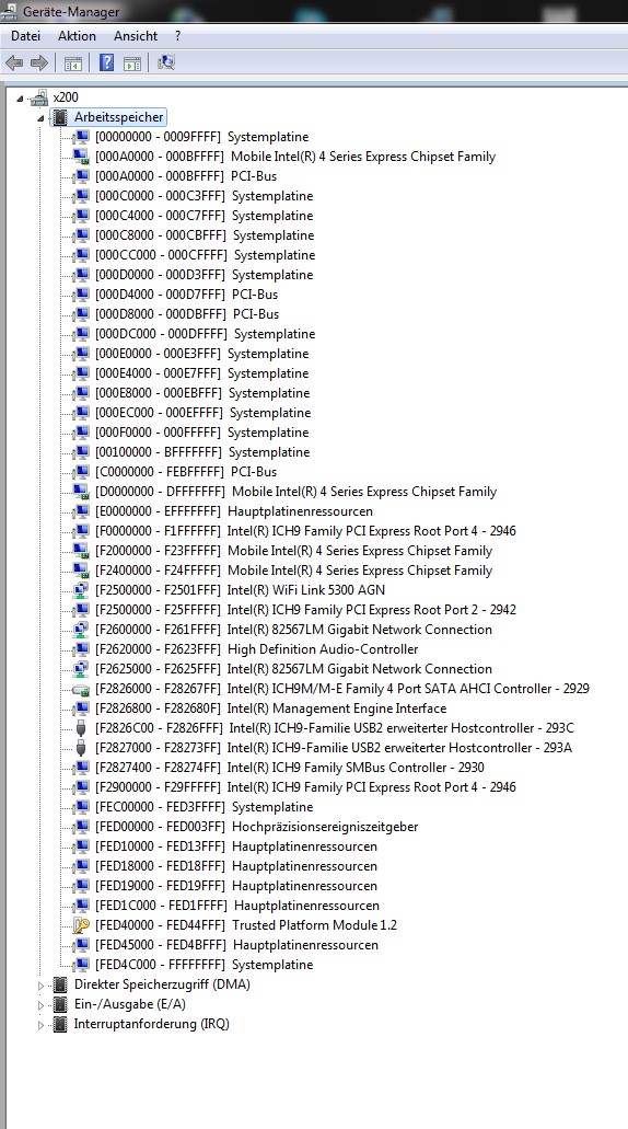

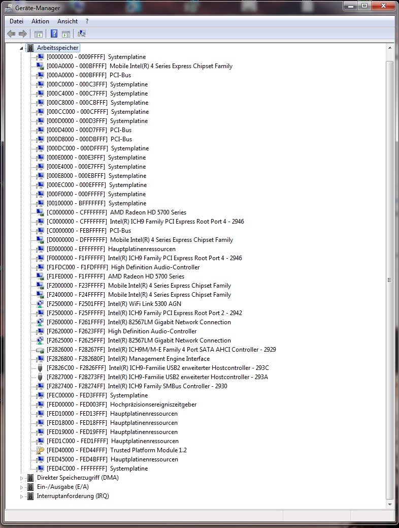

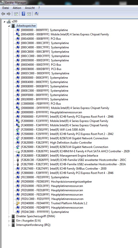

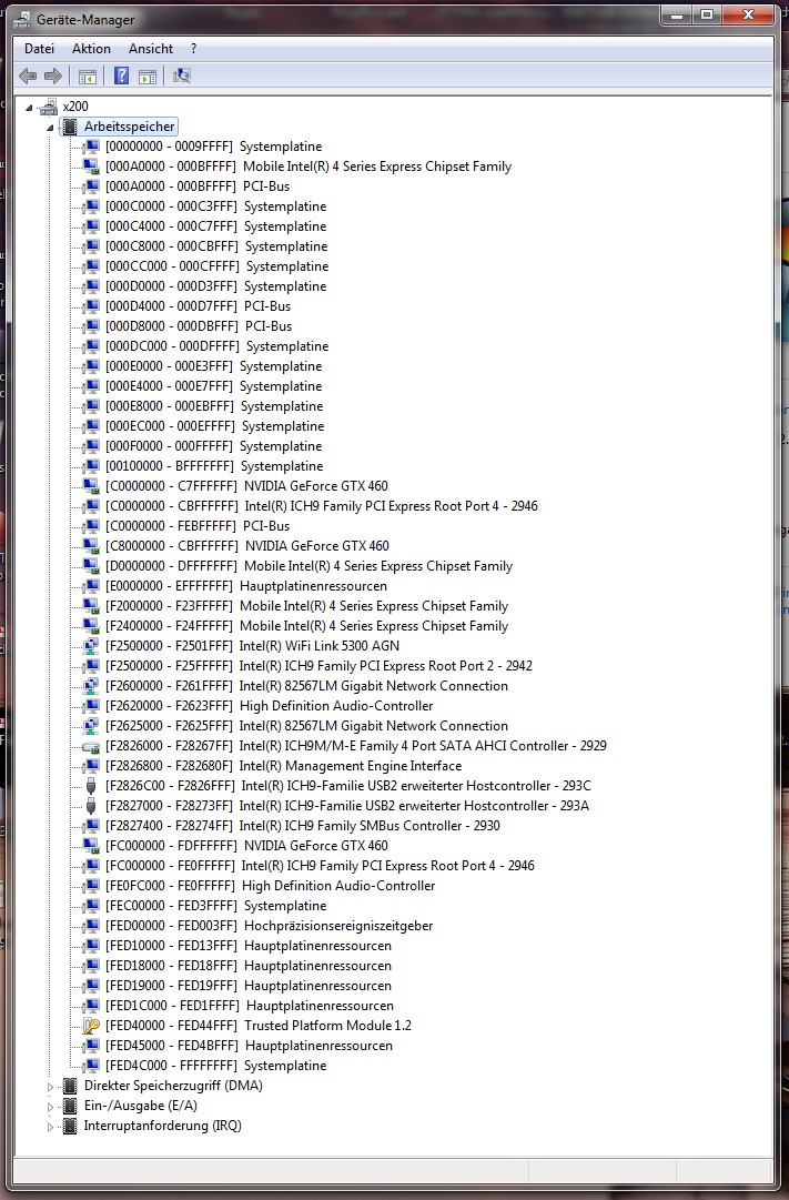

Hab hier mal die Info angehängt (momentan mit GTX460 dran), vielleicht sehr ihr es ja gleich. (Konnte der Erklärung auf Seite 1 nicht ganz folgen)
TOLUD bei GTX460 1GB
TOLUD bei HD5770 1GB
TOLUD ohne eGPU
@oliveron: Vom TOLUD her würde bei der GTX460 ja passen... der PCI-Bus (zwischen den zwei GTX460-Einträgen) wartet mit C0000000 also genau 3,0GB auf. Komisch finde ich nur, dass die GTX460 bei dir zwei mal drin steht. Laufen da vielleicht zwei Treiber gleichzeitig und bei der GTX650Ti dann eben auch?
Jedenfalls ist mir jetzt noch bezüglich der GTX650TI der Hinweis von nando eingefallen...
11-6-2013: Recommend purchase a GTX660 or GTX560Ti over a GTX650Ti/GTX650 if PCI space is tight. The GTX650-series has the unusual requirement of 256MB+32MB of PCI space making them more difficult to accomodate. This differs to the other NVidia cards that require 128MB+32MB+16MB. I've had three DIY eGPU users resorting to a DSDT override in order to accomodate a GTX650/GTX650Ti.
Aber das kann es ja auch nicht sein, da diese 32MB nicht in's Gewicht fallen sollten, wenn du schon mit der GTX460 einen TOLUD von 3,0GB und somit noch genügend Luft zu den 3,25GB hast.
Wie schaut denn der TOLUD ohne eGPU bei dir aus?
