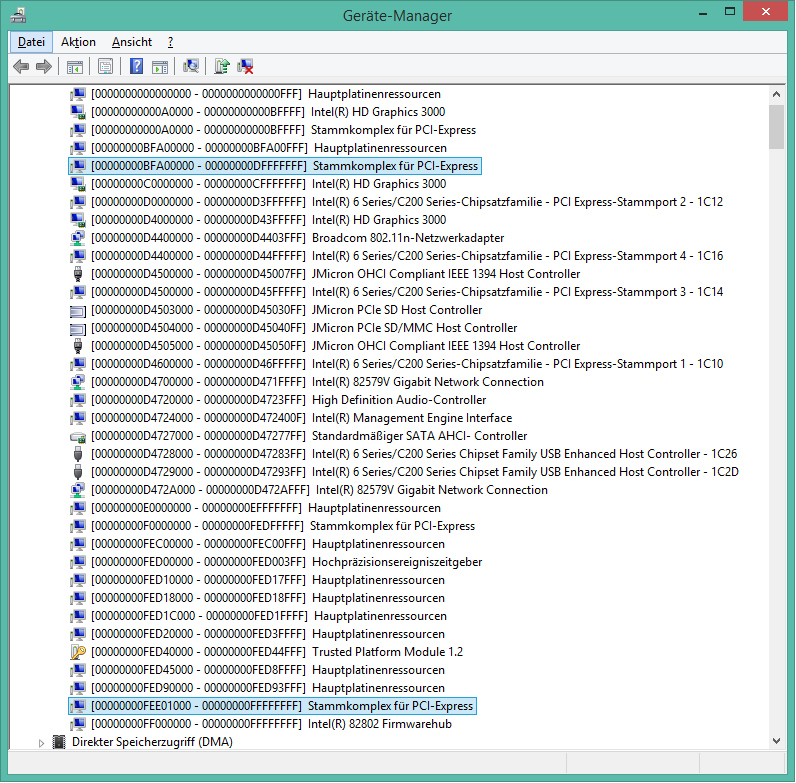

Der Typ im Video hat, wie du, auch nur eine AMD iGPU im Notebook. D.h. für ihn, wie für dich, letztendlich nur, dass du zur korrekten Verwendung einen externen Monitor benötigst. Ohne eine Intel iGPU und eine Nvidia Grafikkarte ist eine Darstellung auf dem Notebookdisplay nicht so einfach möglich. (wenn überhaupt, da bei Drittanbietersoftware dann wieder der Chipsatz des Notebooks noch eine zentrale Rolle spielt) Bezüglich Performance geht man davon aus, dass man ohne die Optimus-Technologie ca. 30% weniger Leistung hat. Wenn du eine AMD-Grafikkarte als eGPU verwendest, hat das aber wiederum den etwas aufwiegenden Vorteil, das AMD-Grafikkarten als eGPUs die Bandbreite des Kabels, durch ein effizientere Art der Bilddatenberechnung, diesen Performanceverlust wieder aufwiegt.

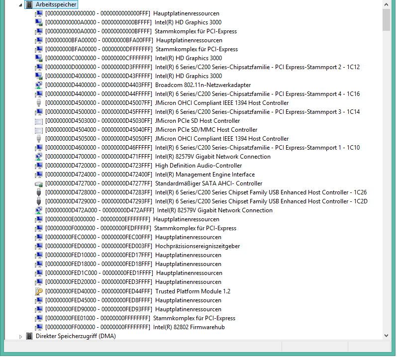

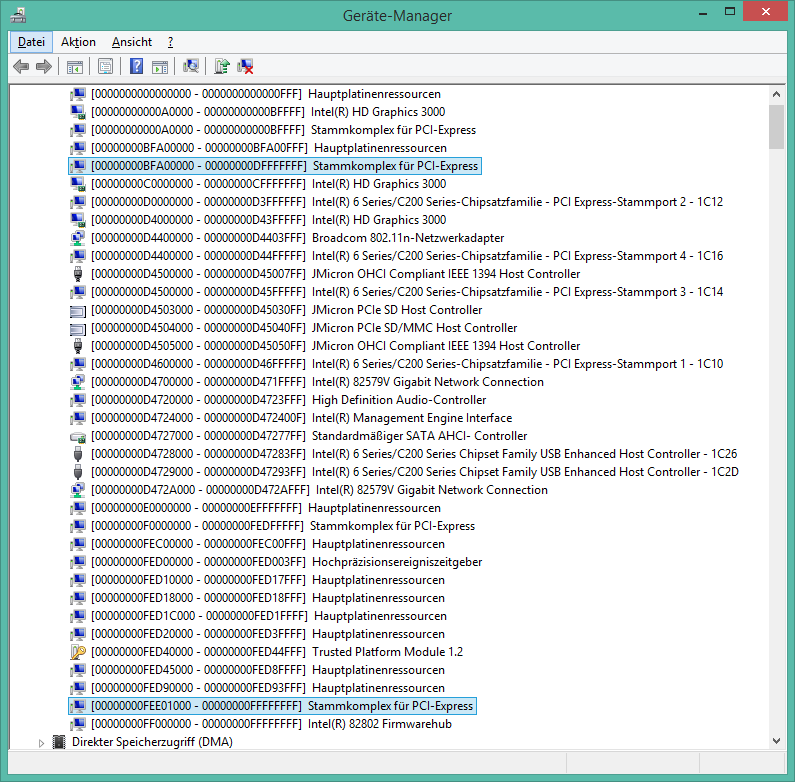

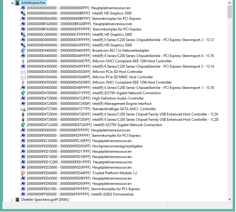

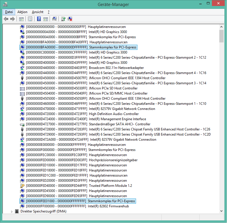

DSDT Override bedeutet nur, dass der PCI-BUS Adressraum von 32 auf 38Bit angehoben wird. Da dein TOLUD bei 3,5GB liegt, kannst du nur auf diese Weise mehr Adressraum freischaufeln, um die nötigen minimalen 256mb zur Adressierung der eGPU zu erreichen.
